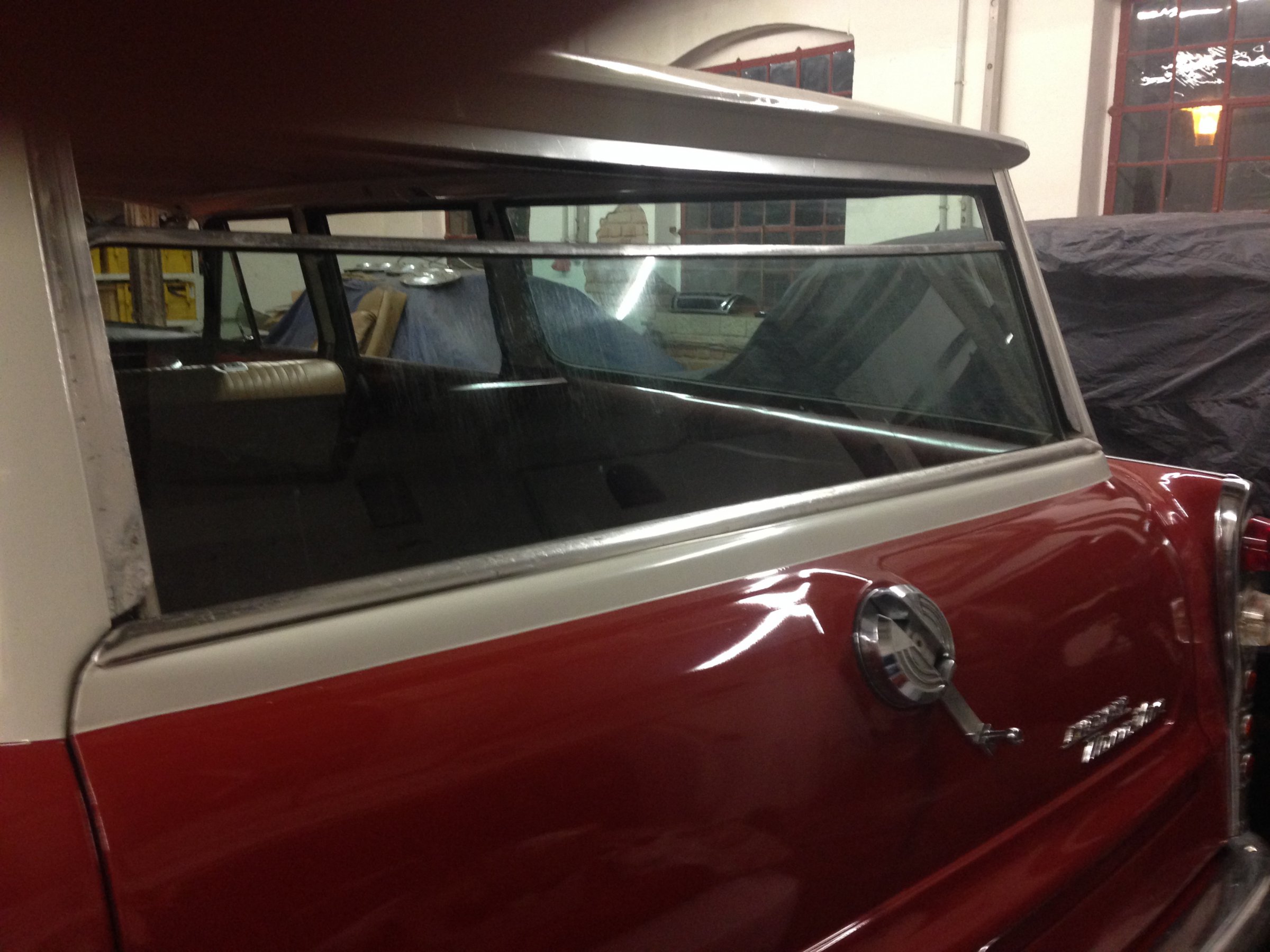

Das o.g. Sonax-Produkt habe ich vor ein paar Wochen an der Heckscheibe eines 1969er Checker Wagon getestet.

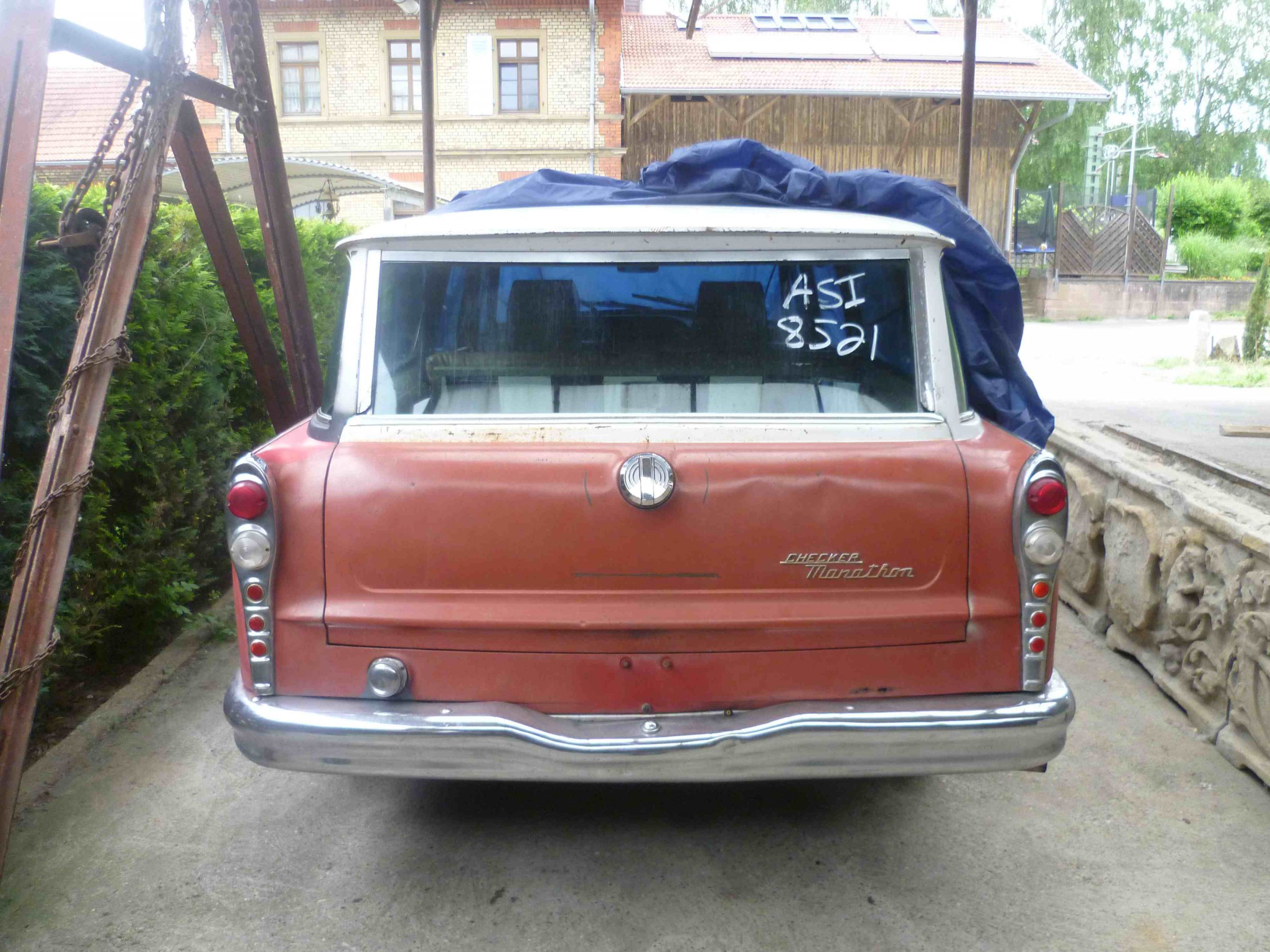

Wunder habe ich keine erwartet, die versenkbare Scheibe wurde über viele Jahre mit defekten Dichtungen und Führungen betrieben und war extrem zerkratzt, fast blind.
Aber nach etwa 30 Minuten Schleifen mit dem mitgelieferten Filzpad auf dem Druckluftschleifer sind die Kratzer doch deutlich gemildert.
Ich werde die Prozedur nach Fertigstellung des Wagens nochmals wiederholen, Neuteile gibts nicht mehr.
Die Windschutzscheibe konnten wir wider Erwarten doch noch bekommen.
Richtige Bilder habe ich leider noch nicht, das ist der Anlieferungszustand.
Die aktuellen Fotos sind leider nicht sehr aussagekräftig, ich reiche irgendwann mal Bessere nach

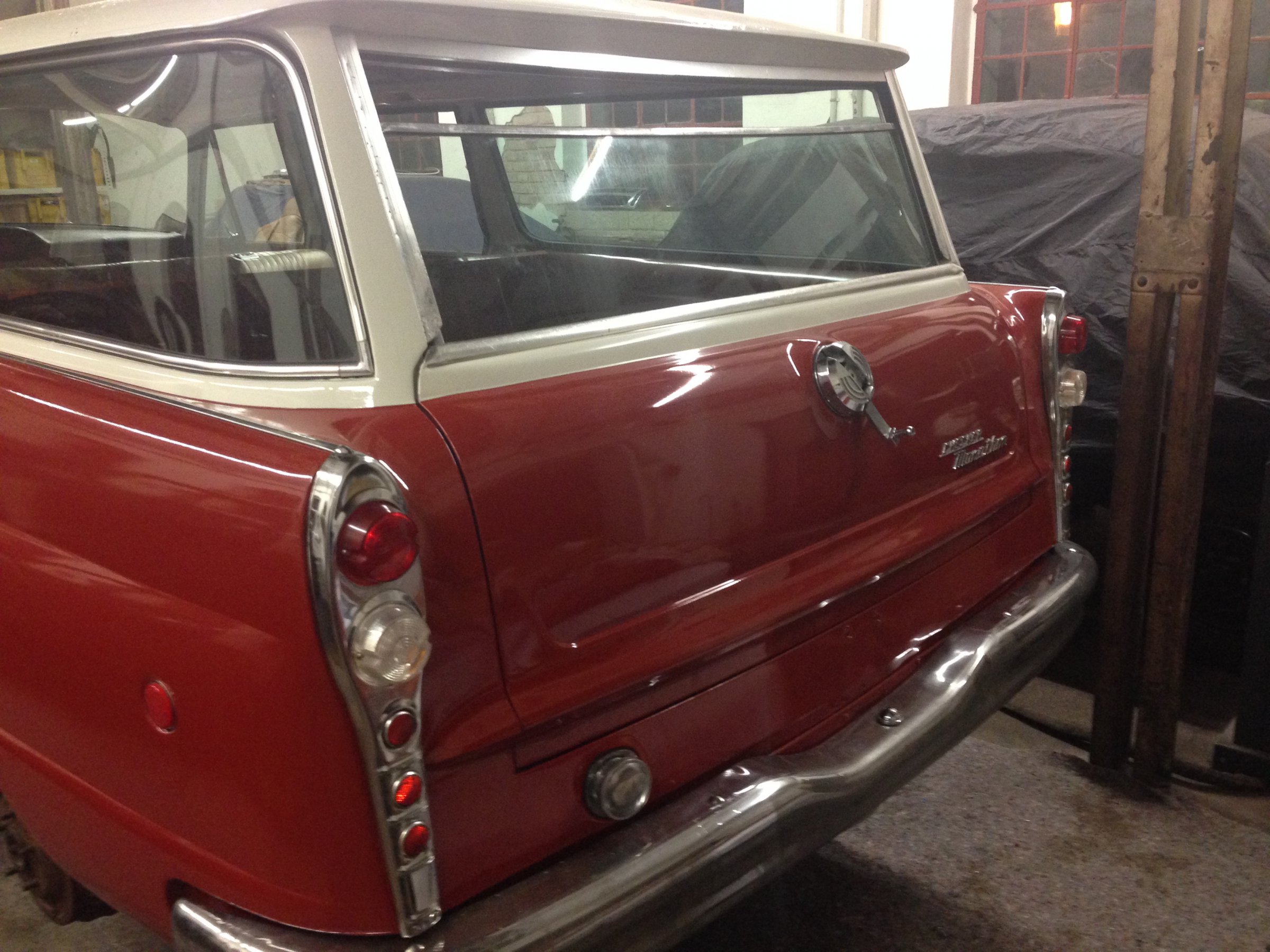

[ATTACH=full]105873[/ATTACH] [ATTACH=full]105874[/ATTACH]
Hat der einen Heckmotor? Ich meine, wegen der Starterkurbel im Kofferraumdeckel...:tongue:
Extrem schönes Auto, Über Bilder, die es ingsgesamt zeigen, würde ich mich freuen. Alleine der Öffner der Heckklappe ist Gold wert!
...Über Bilder, die es ingsgesamt zeigen, würde ich mich freuen. Alleine der Öffner der Heckklappe ist Gold wert!
Bei Gelegenheit gerne, derzeit steht er immer noch ohne Windschutzscheibe in der Halle, die Teile sollten urspr. Anfang Oktober (!) da sein...
Der Originalllack aus 1969 war im Heckbereich nicht zu retten , ansonsten bleibt er aber- bis aufs Dach- trotz erheblicher Schäden erhalten, da war ich mit mit dem Besitzer sofort einig.
Der mit Heckmotor (und Starterkurbel bei Bedarf) steht übrigens rechts daneben.
