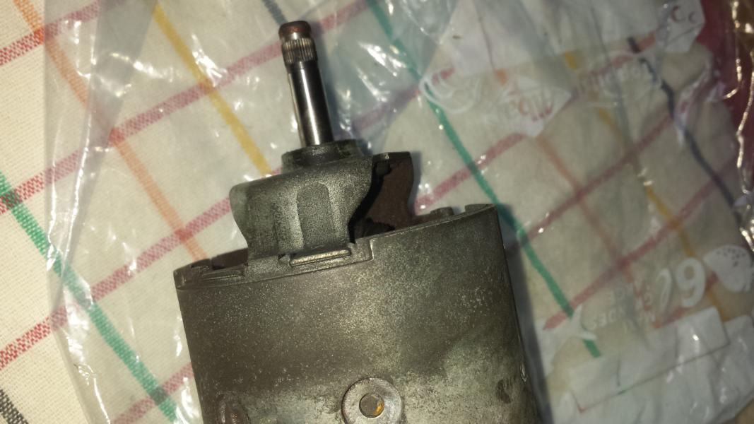

Den Motor bekommt man nicht weiter auseinander. Die Gehäusekomponenten sind verschweißt.
Soderle... Heute sind die Kohlebürsten schon angekommen und sie passen perfekt. Morgen geht es weiter.

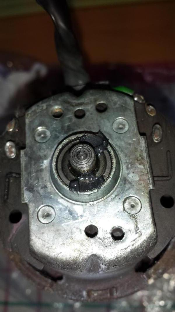

Post 66: die Gehäuseteile sind nicht verschweißt, sie sind verpresst, siehe Bilder:

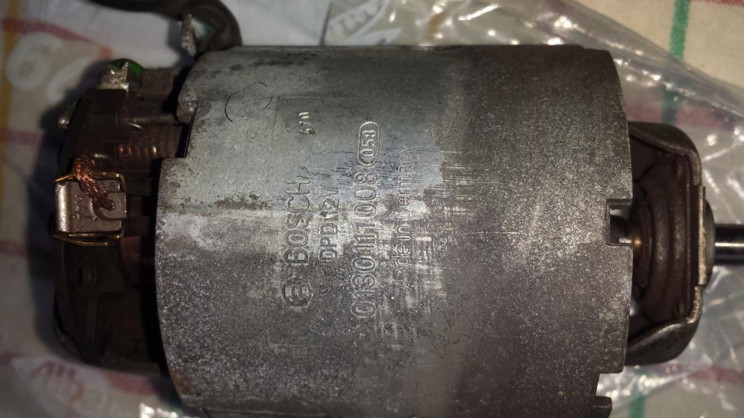

Ob die Lager 100%ig Sinterlager sind kann ich nicht sehen, vielleicht sind es auch Kugellager. Ich werde das Ding nicht weiter zerlegen, sondern einfach versuchen sie zu fetten. Besser als vorher wird es allemal. Auf dem Motor steht: BOSCH DPD12v 0130 111 008. Beider Suche im WWW finde ich unter "DPD12v" div. Threads zu Lüftermotor von BMW, Volvo, VW usw usv... Die Suche mit der Nr. "0130 111 008" alleine zeigt mir gar nichts an. Kennt sich Jemand mit den Nummern von Bosch aus und/oder hat Zugang zu Vergleichslisten? Es wäre doch schön, wenn wir in diesem Fall nicht nur auf Saabteile angewiesen wären.
Ich war mit dieser Bosch-Nr. 0130111008 erfolgreich.
...ja und was hast Du gefunden?
Das z.B.

Schmieren der Lager: Ein Profifön reicht nicht zum verflüssigen des Schmierfettes (so soll es auch sein!), da muss was stärkeres her. Eine vorsichtig eingesetzte Gasflamme hilft.
Jetzt dreht sich die Welle viel leichter.
