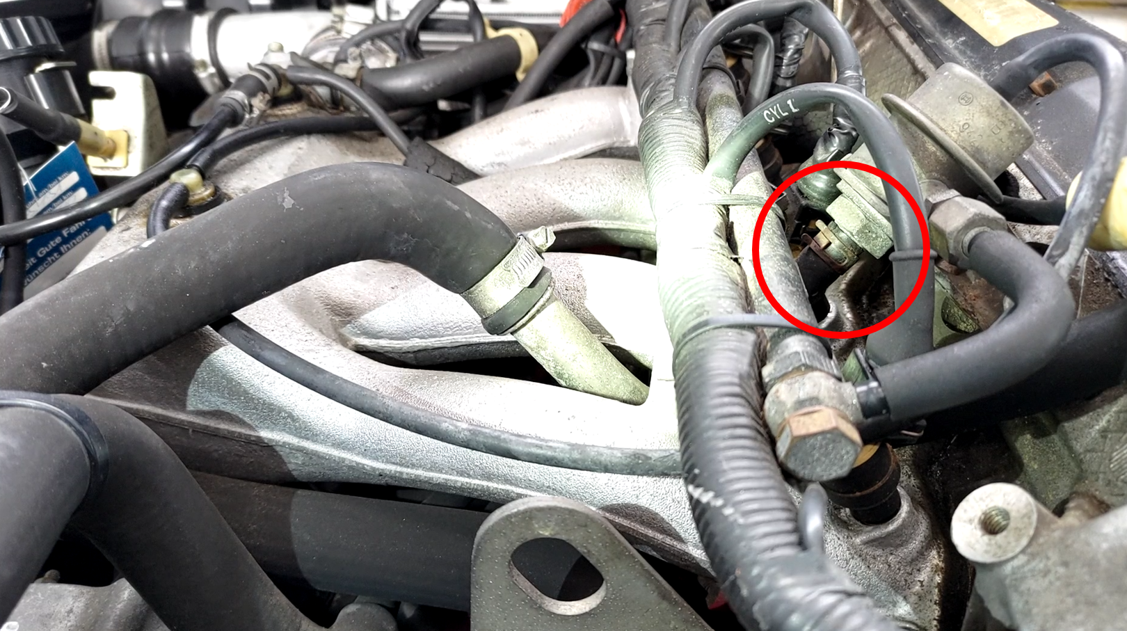

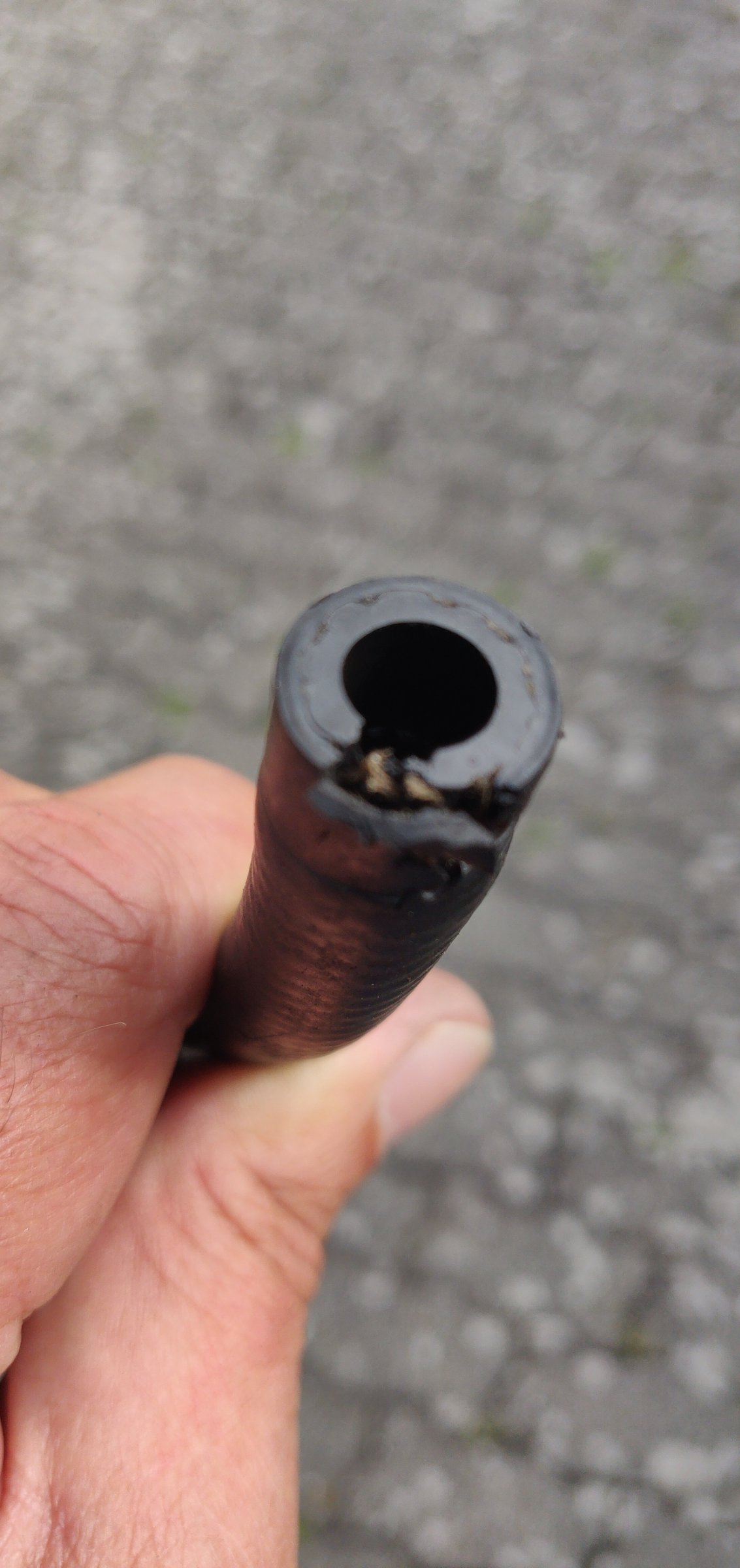

Auch gemein, da von der Schelle verdeckt... Rücklaufleitung
