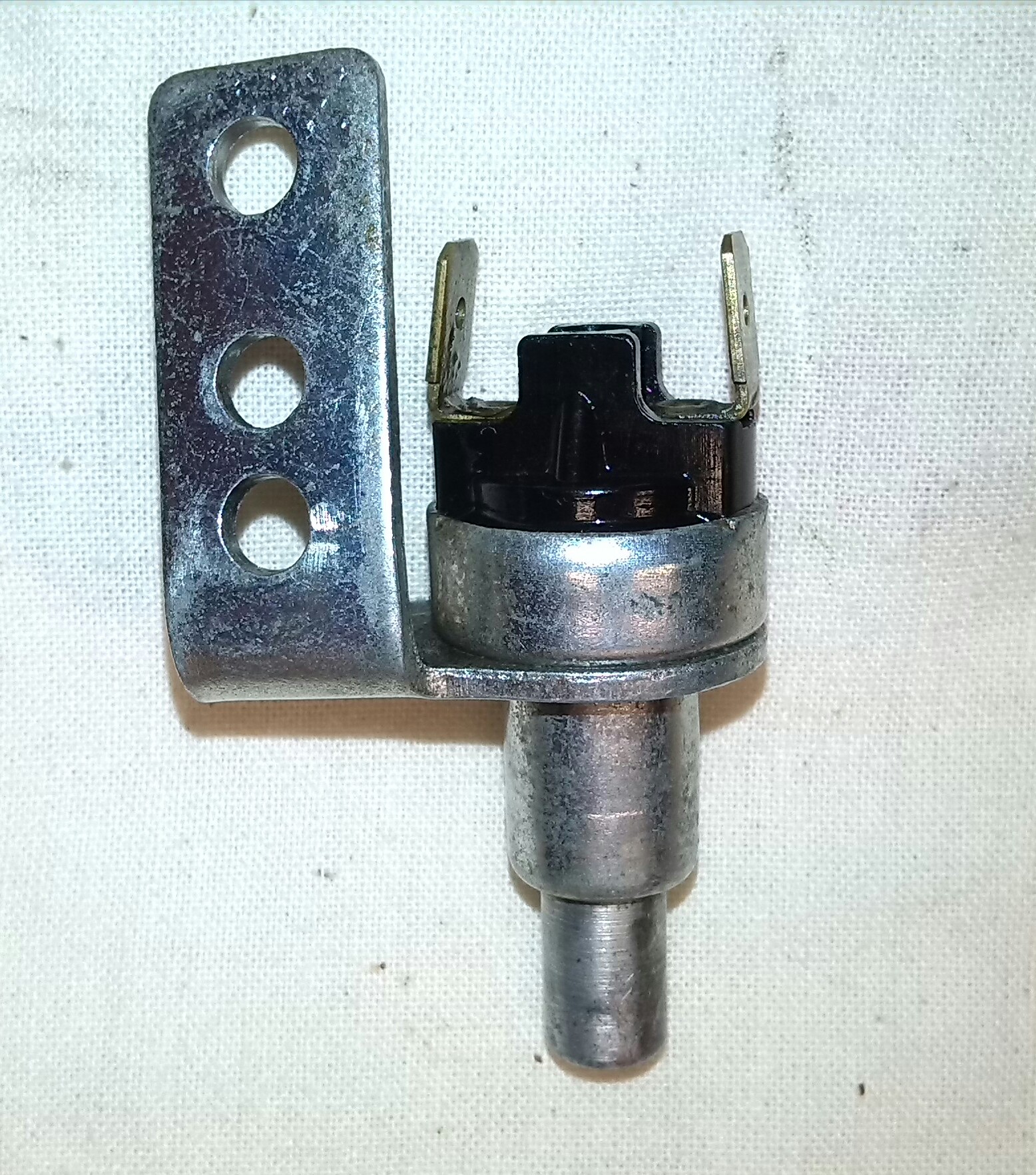

Der durch das Schaltgestänge mechanisch (mittels Winkel) betätigte Schalter für die Rückfahrscheinwerfer scheint bei meinem 95er (Bj. 1971) ein Schwachpunkt zu sein. Nachdem der Erste funktionslos geworden war, ist nun auch der Ersatz hinüber. Mal kommt der elektrische Kontakt zustande, mal nicht. Auch Kontaktspray und manuelles drücken (und drehen) des Druckstiftes helfen nicht mehr weiter. Da man das Teil nicht auseinander bekommt, hilft eigentlich nur Ersatz. Aber wie lange hält dann ein ebenso altes Teil ? Und die ständige Fummelei zum Einbau/Ausbau bin ich langsam leid.

Genau da setzte meine Nachfrage an. Der Schalter für die Rückfahrscheinwerfer ist wesentlich kompakter (kürzer). Und bei der Ansteuerung durch das Gestänge mit seinem Winkel kommt es auf mm an. Und Platz ist auch nicht viel. Unstrittig ist für mich derzeit nur, dass die auszuführende Funktion (An / Aus) natürlich die gleiche ist. Daher auch meine Nachfrage, wer (und wie) denn schon mal einen Bremslichtschalter ersatzweise verbaut hat.

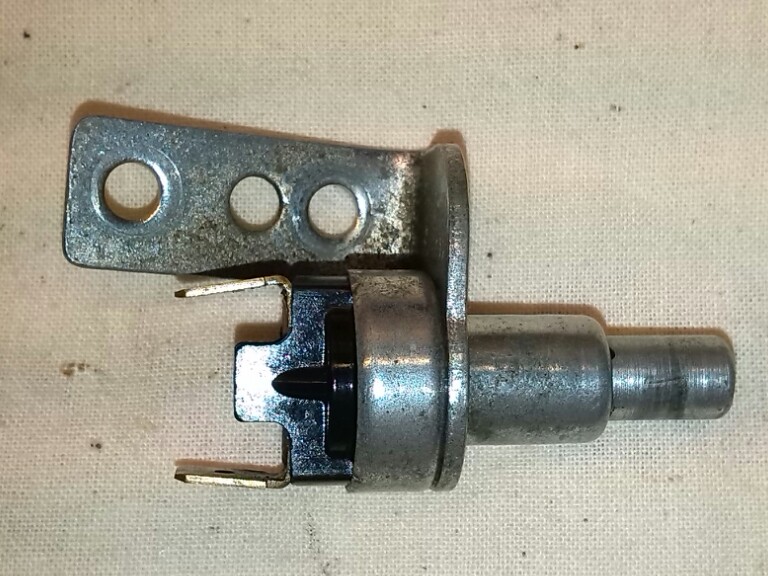

So sieht der original aus!!
IMG_20150807_210516-1.thumb.jpg.615b2a40fcceb618a9f1f4596dc8dd78.jpg IMG_20150807_210852.jpg.c25fe10bed8dada072c0626663fc9430.jpg IMG_20150807_211340.jpg.f61d873429dcf9b209d46688d3f397f0.jpg
Geht eigentlich nie kaputt. Von Zeit zu Zeit mal reinigen, Schuss Ballistol, drauf richtig einstellen und gut is!"
Beim ersten war der schwarze Kunststoff spröde geworden, sodass die Anschlussfahnen wacklig wurden bzw. rausgebrochen sind. Beim jetzigen kommt es im Inneren einfach zu keinem verlässlichen Kontakt mehr. Auch Ballistol und andere Sprays helfen leider nicht.

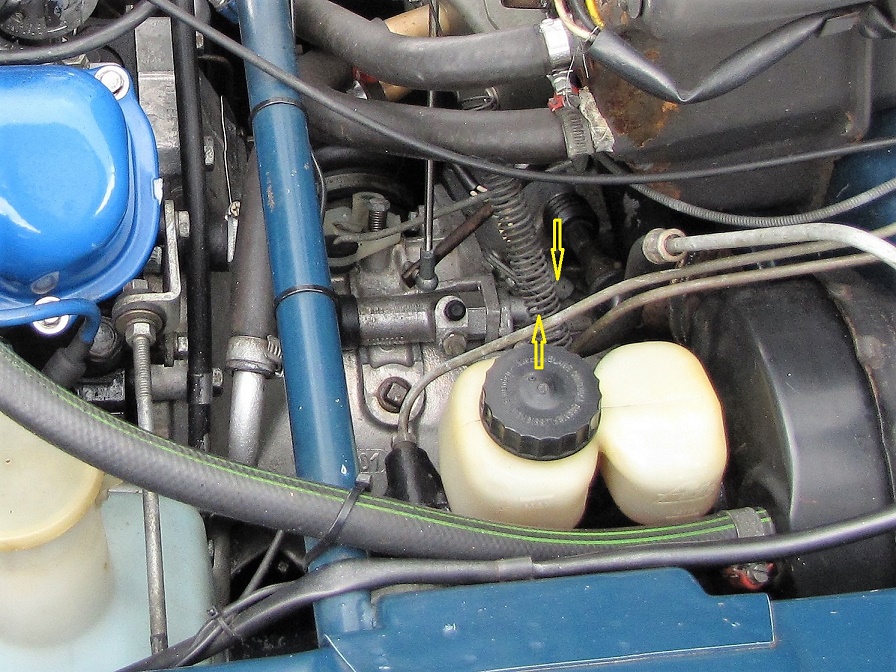

Hat was gedauert aber: der Schalter wird mit der Schraube befestigt mit der auch der Nehmerzylinder der Kupplung befestigt ist. Einfach dahinter anschrauben. Stelle ist auf dem Foto markiert.
