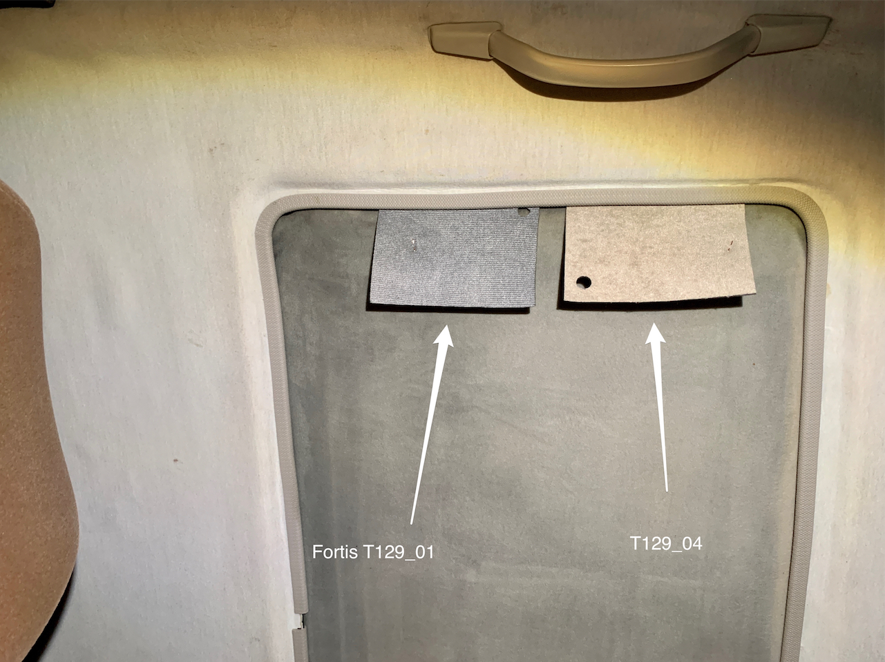

Die Fortis-Stoffe T129_04 bzw. T129_01 sind in der Tat nicht vollends farbecht (sofern das bei mir noch originale Stoff ist) – die Proben kamen heute an:
Die Dachhimmelstoffsuche geht weiter!
