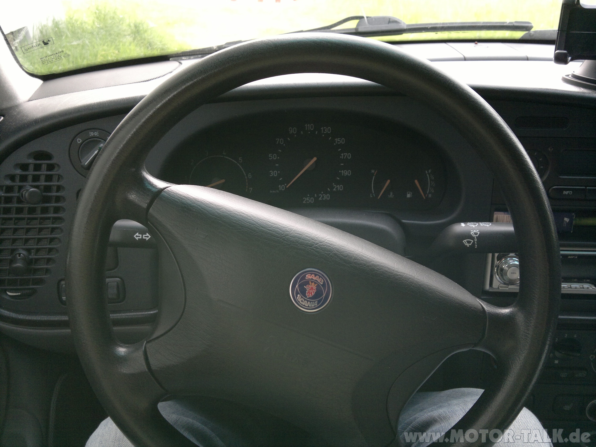

[mention=9440]tiamat4711[/mention] lt. FgNr hast du einen der letzten 900II einen Zwitter zum 9-3, gut zu erkennen an dem Lenkrad ohne Fernbedienelemente (Bild)
oder ganz lackierten Stoßstangen u anstatt Chrom, schwarze Leisten.
ein Bild vom Auto könnte Aufschluss geben.
Guten Morgen,
ja, ich habe einen "Zwitter" - das Lenkrad ist wie auf dem Foto.
also 900II Teile bestellen, ab 96 passt alles. außer ein Lenkrad vom 900II bis 97.
