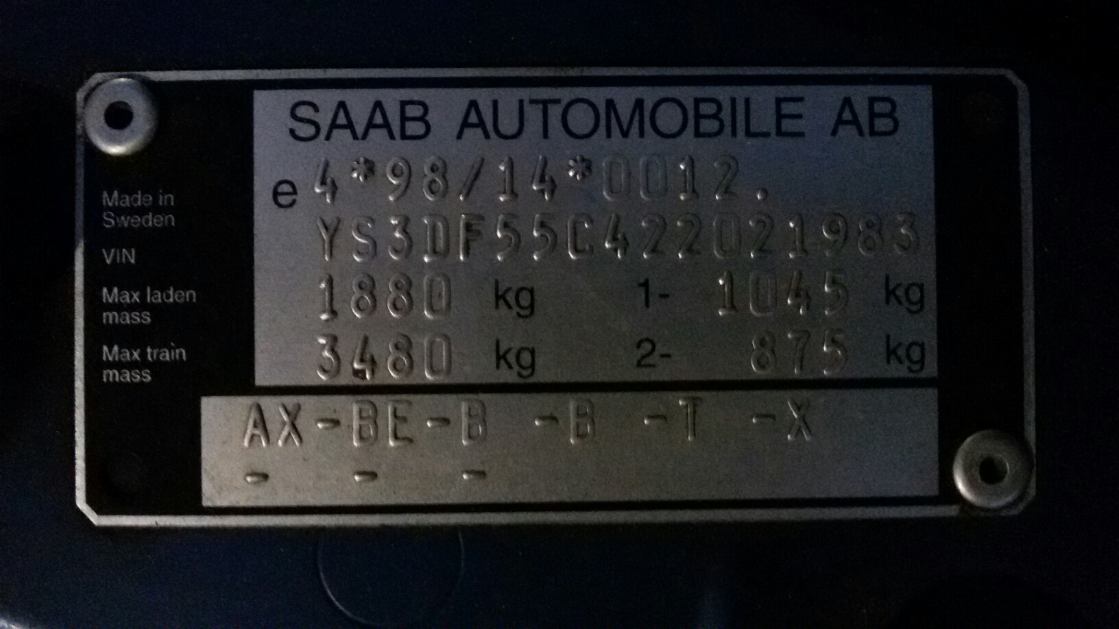

Lies mal vorne auf dem Kühlerquerträger nach, was verbaut ist. Da ist ein Blechschild angenietet, wo diverse Buchstabenkürzel drauf sind.
Wie kann man das denn entschlüsseln?
EPC zum Beispiel. Bei Skandix stehen die Codes auch teilweise mit dabei, wenn man nach den Fahrwerksteilen (Federn / Stoßdämpfer) schaut.

ich bin nun echt gespannt, welches Fahrwerk nun in meinem 2002er Anni verbaut ist.
20201118_164328_resized.thumb.jpg.fc641d0f3f1503f10099c1eee0d0821b.jpg In der letzten Zeile finden sich eine Menge Codes. .
AX / BE müsste Aero-Fahrwerk sein. Also Sportfahrwerk. Kann später oder morgen nochmal genau im EPC nachschauen, aber aus dem Kopf ist das auch an Mamas 9-3 Aero MY2000 verbaut. Vielleicht schaut auch vorher schonmal jemand ins EPC, um das zu bestätigen. Sonst morgen.
By the way, Erik mit K, nicht mit C. ;-)
Das EPC spuckt das nicht konkrte aus. Erst über die Teilenr. und den Oriokatalog oder eben über Quervergleich zu einer bekannten Konfig bekommt man das raus. Ausdrücklich im EPC sind nur die Viggen bezeichnet.
Anyway, unser 2000er Aero hat AZ - BE - B - B - T - X. Das sind alles Aeroteile und bis auf den Code für die Federn vorn identisch mit denen von [mention=4784]Midnightblue[/mention] - also ein Anni mit Schbochtfahrwerk :top: allerdings vorn mit den etwas weicheren Federn (AX)
