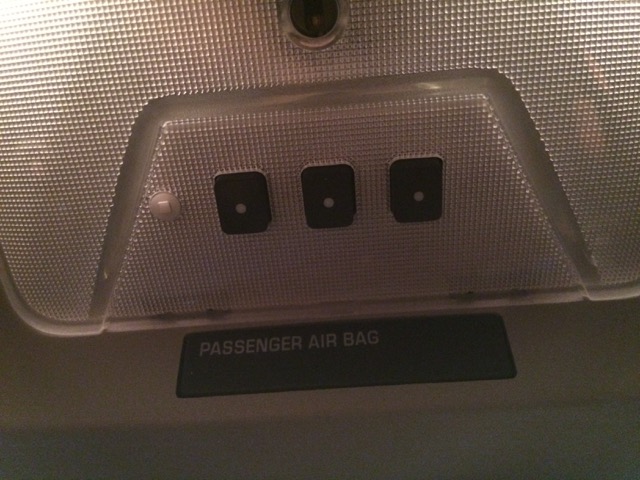

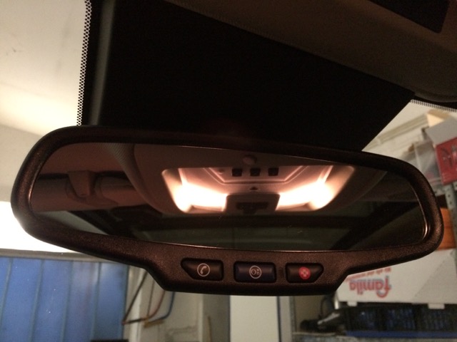

In Deinem Rückspiegel sehe ich nur Tasten für das OnStar-System, wie es dies ab Herbst auch bei Opel geben wird. Meiner Erinnerung nach hat der Rückspiegel noch 3 Extra-Tasten mit der Aufschrift "1", "2", "3", mit denen man bis zu 3 elektrische Antriebe ansteuern kann (z.B. auch das elektrische Tor zu Deinem Anwesen zusätzlich zu Deinem Garagentor). :smile:

Das am Spiegel sind ja gar nicht die richtigen Tasten (hab gestern nur schnell im "vorbeigehen" das Foto gemacht; peinlich, peinlich, peinlich). ;-(
Die 3 wählbaren/belegbaren Tasten befinden bei mir an der "Innenraumbeleuchtung".

ps. wer genau auf dem 1.en bild von mac95 hingugt sieht die drei knöpfe im hintergrund (im spiegel) :biggrin:
