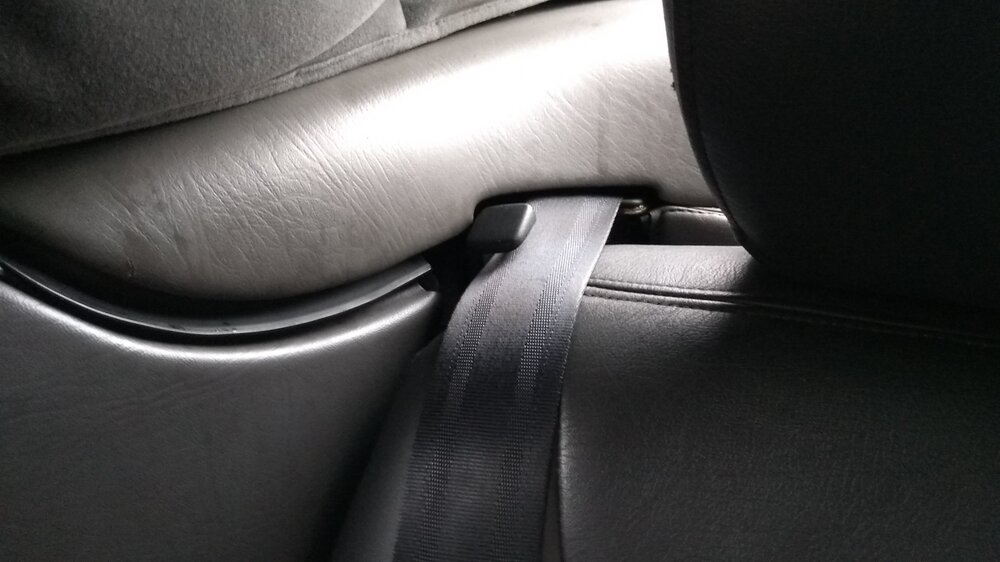

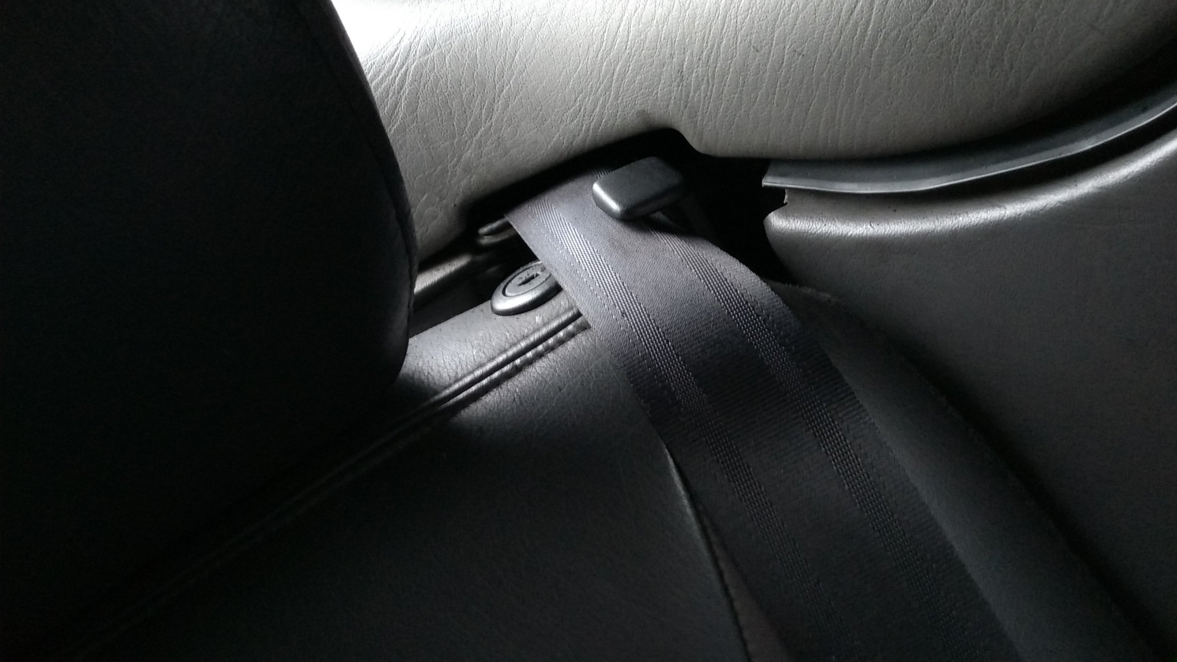

Ist nen bisschen tricky. Klemmt bei mir auch manchmal. Schlüssel umdrehen und den in Stellung behalten und nebenbei an den beiden Plastikhebeln ziehen
Geht bei mir auch nicht leicht:
Schlüssel umdrehen und den in Stellung behalten und die Rückbank Richtung Kofferraum ! kräfig drücken.

Also Schlüssel rein und umdrehen. Die Schlüsselstellung so beibehalten! Dann versuchen an den Kopfstützen zu ziehen. Manchmal musst du dann (Schlüsselstellung beibehalten!) an den Schwarzen Plastik Hacken (siehe Bild) ziehen/rütteln. Hoffe konnte helfen
Gruß Thomas
