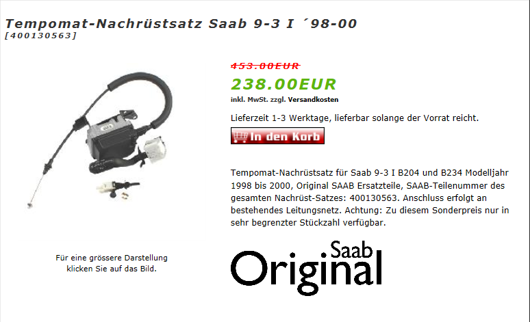

Hier, eine 7 muß es aber sein!
Bearbeitet von bantansai
Schade.geht also nicht beim 902....
naja, wenn du nicht gerade einen der wenigen hast, in dem die Kabel fehlen, dann ist es nicht viel komplizierter. Kommt nur das Steuergerät mit Aktor im Motorraum dazu. Aber dazu gibt es im 902 Bereich schon einiges, einfach mal da suchen.
Also im 9-3 (1 ) wars kein Problem. Wie es mit dem 902 aussieht: keine Ahnung. Aber hat nicht der 9-3 1 nicht auch eine rote Kassette und damit T5?
Also konkret jetzt: ist das beim 9-3 I nur der Hebel und Tempomat geht oder nein (speziell B204I 131PS)
ich sags mal so: im 931 (150 PS) meiner Tochter war bereits ein Tempomat drin. Durch einen Motorschaden stand die Kiste rum. Daher hatte ich meiner Tochter einen 9-5 170 PS gekauft. Der hatte keinen Tempomaten an Bord. Habe dann einfach den Hebel vom 9-3 in den 9-5 gebaut. War zwei Minuten Arbeit und funktionierte ohne Probleme. Demzufolge geht es auch anders rum, so der 9-3 dafür alles schon drin hat.
Ausnahme sind die Sauger 2.0i und 2.3i, definitiv, wenn das Steuergerät nicht verbaut ist funzt es nicht.
Es muss halt als Grundvoraussetzung E-Gas mit einer elektronischen Drosselklappe vorhanden sein. Bei Wagen mit T7 ist das der Fall. Beim 902 mit T5 definitiv nicht, beim 931 mit T7 keine Ahnung. Dachte die wäre da wie 902. Der braucht dafür zusätzlich den Aktor mit dem Bowdenzug zur Drosselklappe.
931 mit T7 ist es das gleiche wie beim 9-5. Hebel rein und gut ist.
