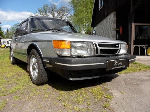

Saab 900 EMS Bj.1983 aus Schweden
Hallo, habe in Hamburg den 900ÈMS erworben und bin somit in 2 Wochen auch Saabfahrer:top:- dann kann ich ihn erst abholen, da er vom Verkäufer noch TÜV und H-Zulassung bekommt.
In Deutschland wurden diese (seltenen )Wagen ja wohl nur bis 1979 verkauft und dann auch noch mit dem alten B Motor. Ich finde im Netz leider so gut wie keine Infos zu diesem Typ und hätte an die Gemeinde folgende Fragen:
-Kennt jemand wenn in Deutschland mit dem gleichen Modell?
-Wie erkenn ich ob der Wagen schon den moderneren Motor (H) hat mit der sicheren Wasserpumpe?
-Das linke Scheinwerferabdeckglas ist etwas blind- gibt es das noch irgentwo zu kaufen?
-Ich komme aus 37581 Bad Gandersheim und hätte gerne Kontakt zu schraubenden Saab Fahrern in der Nähe welche mir event. auch mal helfen könnten:eek:, wenn ich nicht weiter komme.
Hat jemand Erfahrungen mit der Saab Werkstatt Moersener in Eschershausen?- ist der nächste Spezi hier in der Gegend.
Bin gespannt auf eure Antworten- liebrGrüße

Willkommen im Forum. Und Glückwunsch natürlich! B-Motor = Verteiler steht vertikal neben dem Kopf, H-Motor = Verteiler horizontal vorn am Kopf (so für den Anfang des Erkennens) :smile: Das durch Steinschläge mattierte Glas (Aussenseite) bekommt man eventuell mit Zahnpasta glattpoliert. Zum Reflektor: Da gab es in den frühen 9o1-Jahren bis 83 unterschiedlich geformte Modelle… Am besten mal Glas ab und ein Photo machen, bevor Du hier im Marktplatz eine Suchanzeige aufgibst…
Habe mal nachgesehen, Verteiler sitzt horizontal am Zylinderkopf, danke nochmal für die Antworten

Nein, es ist die Steuscheibe die wohl zuviel Steinschläge bekommen hat, die Rechte scheint schonmal erneuert zu sein. Ich hatte gehofft es gibt die noch neu. Werde ich versuchen müssen, die alte zu retten.

Übrigens scheint mir der Grill des abgebildeten EMS zu späteren Baujahren ab 1984 zu gehören, der 83er hat noch die großen vertikalen "Rippen".

Den neuen Grill gab es ab 1984, den EMS noch im Schwedenprospekt von 1985.
Genau, im 1984er 900-Gesamtkatalog für Deutschland ist der EMS (obwohl = European Motor Sport) nicht mehr aufgeführt, im schwedischen Pendant schon, ab MY 84 mit neuem Grill und Lenkrad.
Übrigens serienmäßig als 3-D ohne Heckspoiler.
