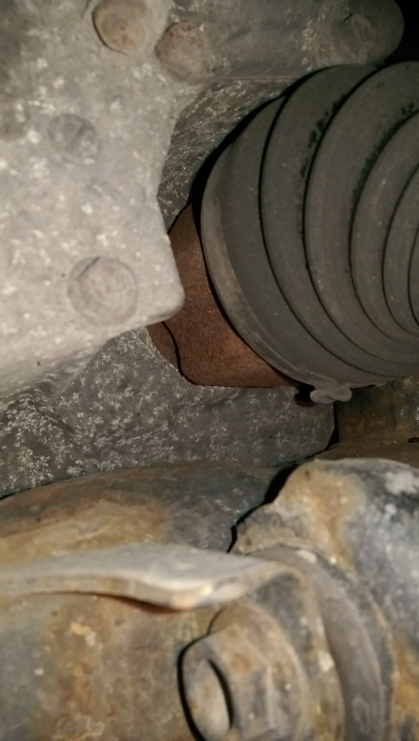

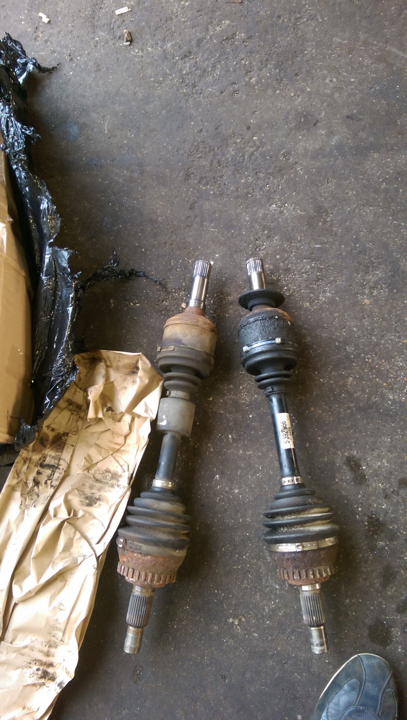

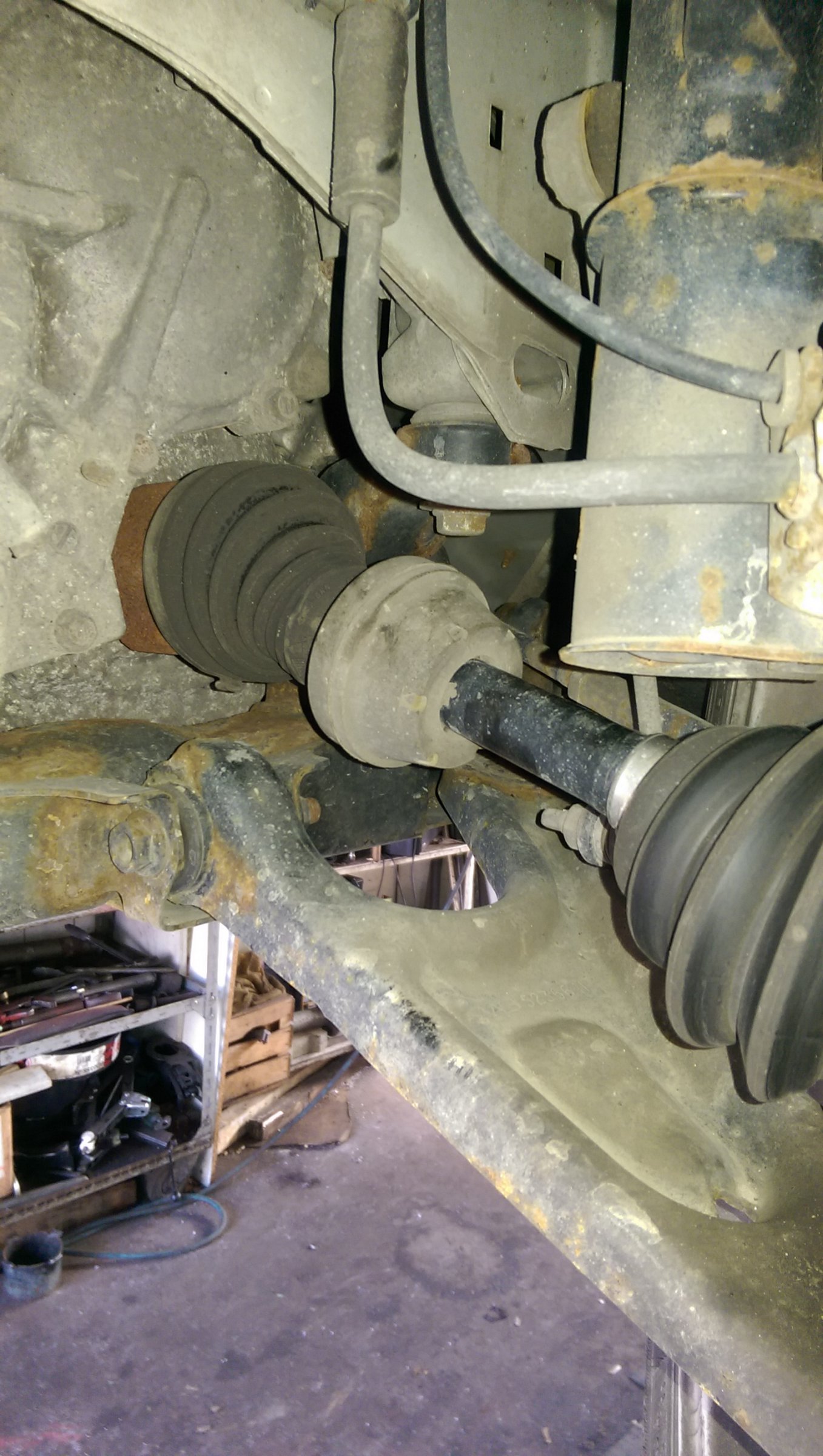

Hallo Gemeinde, kann mir jemand sagen ob diese 2 ausgebauten Antriebswellen auf meinen Saab passen. Im Anhang ein Foto von meiner eingebauten Antriebswelle und dann noch die 2 anderen Wellen! Meine Antriebswelle hat eine "eckige" Pfanne- getriebeseitig, die anderen sind rund, worin besteht der Unterschied!? Gruß SP

ich sehe nur, daß eine der beiden ein Schwingungstilgergewicht verbaut hat. Und deine eingebaute wohl auch.
Es geht um die "Pfanne" wie schon beschrieben und auf dem FOTO sehen, meine ist eckig die anderen sind rund!?!?
Ich denke das Eckig oder Rund der Funktion keinen Abbruch tun.Wenn der Rest passt dürfte das eigentlich egal sein.
bist du sicher das die ausgebauten wellen zum 9-5 gehören, sieht mir eher nach 900II /9-3 aus.
mal die Länge u Stärke gemessen?
Das habe ich mir auch gedacht aber die eckigen wurden ja nicht umsonst verbaut!? Auf der rechten seite ist die antriebswelle ja auch eckig deswegen wäre es schon sinnvoller dir gleiche zu verwenden!?

Saab nennt das Teil Antriebsflansch. Dazu findet sich für den 9-5
98-01 => 4686911
02-10 =>
5390539 : A(tomatik) Ch. --23011787
4686911 : A(tomatik) Ch. 23011788-- Ch. --43002729
4686911 : Usage : M(anual) Ch. --43002729
5532726 : Ch. 43002730--
Und die sind alle rund bis auf den letzten beiden : 5532726 und 5390539
