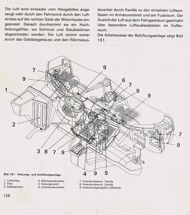

Ich glaube die Unterdruckdose oder ihre Kopplung ist kaput.
Stimmt, oder der Unterdruckschlauch ist undicht. Am besten mal das Armaturenbrett und Kniebrett demontieren und nachschauen. Ist keine allzu große Schrauberei, nur eine große "Steckerei" mit den Schaltern. Fotos machen oder notieren, wo welcher Stecker dran kommt, besonders beim Luftverteilerschalter, da sind Einzelstecker verbaut.
Ich weiß nicht recht. Die Unterdruckverstellung regelt ja nur die Verteilung der Luft, ob warm oder kalt ist ihr erst mal egal.
Das sehe ich eigentlich auch so.
Meine Frage [mention=7178]turbo_dude[/mention]: Wie verhält sich die Heizung/Lüftung in den anderen Einstellungen. Also z.B. nur Fußraum oder nur Oben/Unten. Klingt zwar unwahrscheinlich bzw. komisch, vielleicht ist der mittlere Auslass irgendwie verlegt/verstopft und es drückt die Frischluft quasi nach rechts?? Ist da alles soweit OK bis auf den beschriebenen Kaltlufteffekt rechts.

Auf der rechten Seite kommt in allen Stellungen der Luftverteilung kalte Luft raus. Die mittlere Düse ist nicht verstopft, da kommt ganz regulär Frischluft raus, wie es sein soll. Dann muss ich bei besserem Wetter mal unter das Armaturenbrett kriechen. Vielen Dank erstmal, die Bilder helfen schon etwas.

Lt. Darstellung in Post #7 sind die Klappen für den Fußraum unterschiedlich gesteuert für Klima und nicht-Klima Fahrzeuge. Wie wird das umgesetzt ? Unterschiedlicher Schalter oder andere Verschlauchung ?
