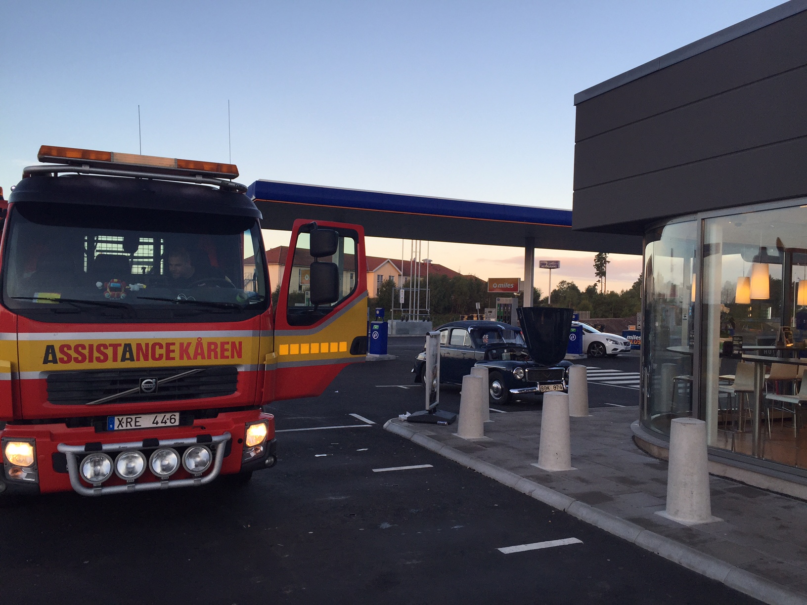

Oh Mann (besser oh Volvo) - hoffentlich habe ich mich nicht zu früh gefreut. Nachdem ich losgefahren bin (früh, um die 10 Uhr Fähre in Malmö zu erreichen) stehe ich jetzt bei Värnamo an der E4 auf einem Tankstellengelände und komme nicht mehr weiter. Der Kühlwasserverlust war so extrem geworden, dass nach rund 20 Km das Kühlsystem leer und der Motor heiss wurde. Gut erkennbar war, dass das Wasser sich im Motorraum verteilt hatte. Beim genauen Nachsehen findet sich dann die undichte Stelle: Direkt hinter dem Lüfterrad am Motor kommt das Wasser raus. Da ist offensichtlich was undicht oder gerissen.
Wie gut, dass ich die gelbe Karte habe - jetzt warte ich gerade bei einer Tasse Kaffee auf den SVD, der vom ADAC benachrichtigt wurde. Ich hoffe, ich habe keinen Schrott gekauft - seltsam allerdings - nach der ausgiebigen Probefahrt war alles trocken und kein Temperaturanstieg/Kühlwasserverlust feststellbar.

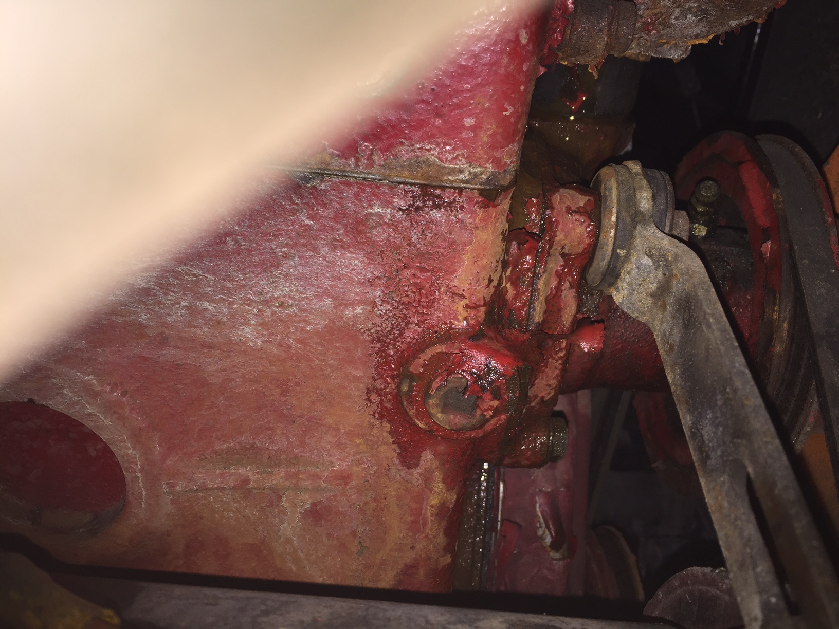

Hier die Ursache des Übels:

...wird wohl die Wasserpumpen-Dichtung sein.
Der Wagen wurde sicherlich jahrelang nicht auf längeren Strecken bewegt, da fällt so etwas kaum auf.
Das sollte vor Ort reparabel sein, falls sich die Ersatzteile zeitnah auftreiben lassen.
Ansonsten gibt den ADAC-Sammeltransport.
Diagnose Wasserpumpe - eigentlich kein so grosses Problem, wenn man denn eine hätte. Der freundliche Helfer vom schwedischen Automobilclub fährt selbst einen 544, konnte aber so früh noch keinen seiner Volvo Freunde finden. Das Auto steht jetzt auf dem Parkplatz eines grossen Volvo Autohaus hier in Värnamo und ich bin im Scandic Hotel in der Stadtmitte eingecheckt. Großer Mist!
Hoffe, dass ich trotzdem einen guten Kauf gemacht habe, der Abschlepper war absolut begeistert vom Zustand des Autos und meinte augenzwinkernd, dass das Auto zu schade sei um es nach Deutschland zu exportieren.
Hast recht, Wasserpumpe oder Dichtung. Berichte weiter, gebe die Hoffnung auf Hilfe vor Ort noch nicht auf.
Nur zur Übersicht:
http://www.skandix.de/de/fahrzeug-teile/kuehlung/wasserpumpe/1004637/
Die Dichtung lässt sich ggf. von jeder Werkstatt selbst zuschneiden, wahrscheinlicher ist, dass die komplette Pumpe erneuert werden muss.

Ich könnte mir vorstellen, dass es dort erst unter Druck richtig raus drückt.
Daher würde ich, wenn sich keine schnelle bessere Lösung finden läßt, versuchen, drucklos zu fahren.
Lüfter/Heizung, so wiet wie möglich, auf Dauerbetrieb, um irgendwie unter 100°C zu bleiben. Evtl. einfach alle 20km etwas kaltes Wasser nachfüllen.
Das wäre zu mein Ansatz für einen 'Notbetrieb'.

Mit defekter Pumpe würde ich die lange Heimreise nicht fortsetzen.
Wir sind vor nichts fies... :tongue:
Nein, zumal der Tausch recht einfach sein dürfte.

So alles gut - habe hier wirklich tolle Hilfe gefunden. Der Defekt war ein vergammelter Gummischlauch zwischen Wasserpumpe und Motorgehäuse. Ist mit einem passenden Schlauch gefixt. Wer aber meint, das wäre einfach, soll mal selbst versuchen den Lüfterpropeller von vorne vom Kühler her anzuschrauben. Da ist so wenig Platz, dass selbst Kinderfinger zu dick sind.

War der defekte Schlauch denn so schwer zu erkennen ?
