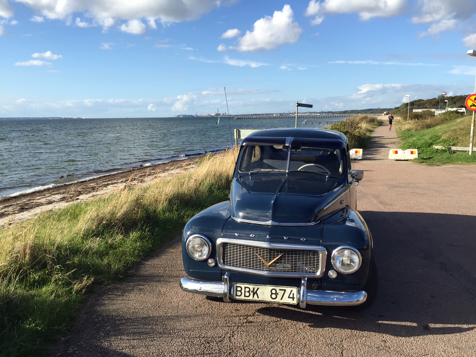

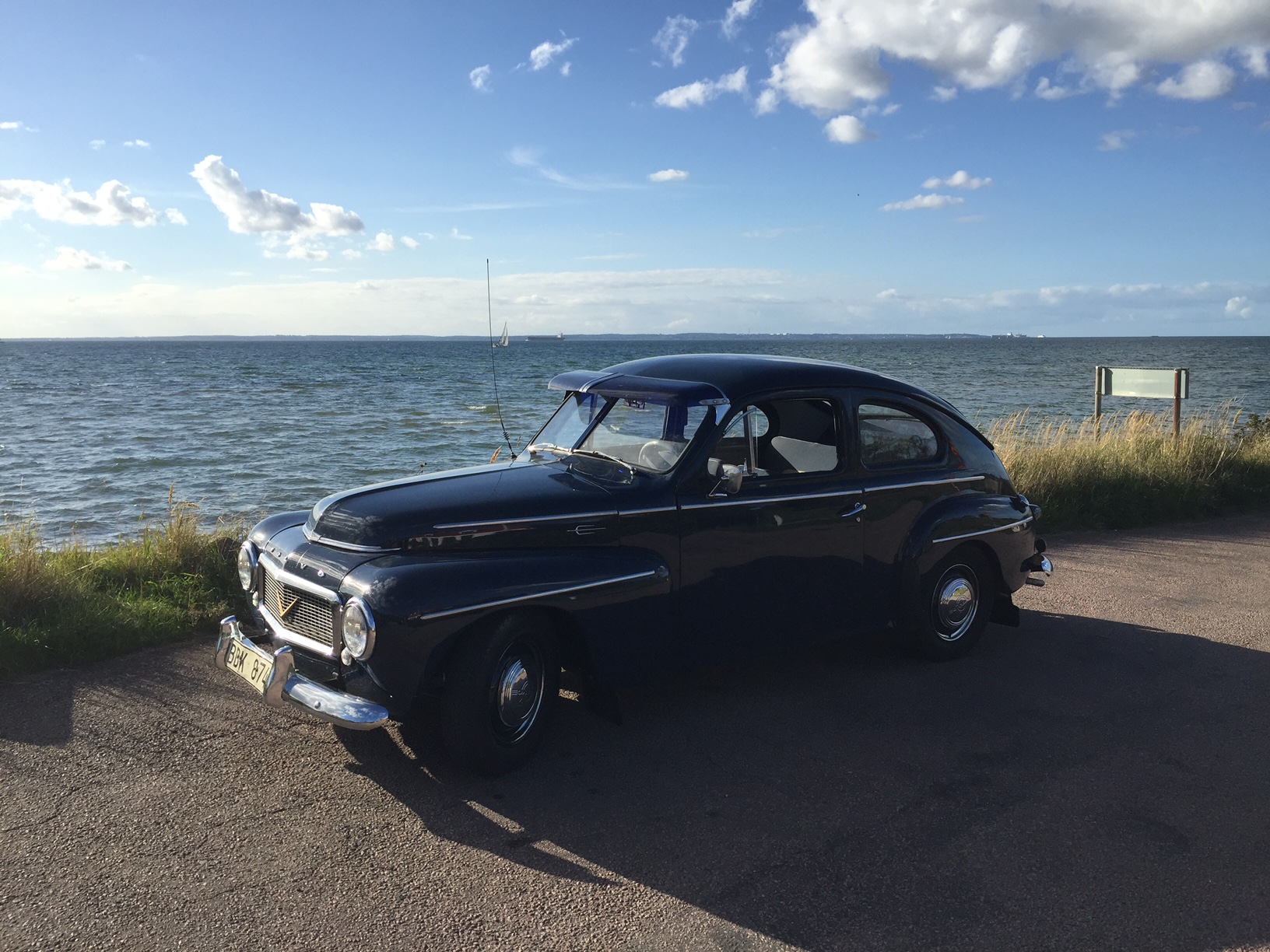

Anschliessend noch zwei Erinnerungsfotos am Meer und dann gehts in den Hafen das Ticket kaufen. 218 Euro incl. Kanine kostet der Spass und um 23.00 gehts los. In Deutschland komnt dann der letzte, leider auch längsts, Teil der Fahrt. Mal sehen, ob ich es auf einen Rutsch schaffe oder unterwegs übernachte.
Übrigens, das Auto läuft wie geschmiert und ich habe null Wasserverlust.image.thumb.jpeg.4832d1d4d160f509d1aad8ead84cda8d.jpeg image.thumb.jpeg.803e5346cd2c627e3ef452d772032789.jpeg
