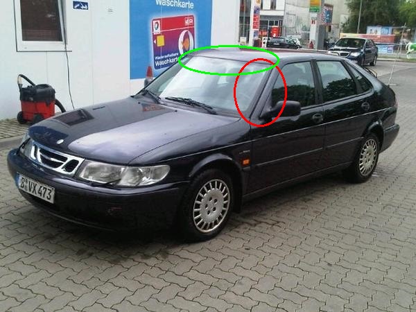

Fotos wären in der Tat gut - Leiste vorn an der Windschutzscheibe ist vage. Ist es die, die den Wasserablaufkasten hält? Falls ja Petec Montageband doppelseitig besorgen, Leiste abziehen und das darauf befindliche Klebeband abknibbeln - kann so die eine oder andere Blase auf den Fingern bringen - Leiste säubern und entfetten, ditto Scheibe, Petec aufbringen, die Schutzfolie auf einer Seite etwa 15cm abziehen, Leiste auf dieser Seite anpassen und dann sukzessive die Schutzfolie abziehen und die Leiste entsprechend Stück für Stück anpressen. Dieses Montageband ist gut beständig und hat eine hohe Adhäsion.

Aber Jake Elwood liegt da schon genau richtig. Allerdings habe ich noch vergessen zu sagen das auch die obere Leiste sich nach rechts verschoben hat. Dadurch ist die Selbstreparatur schwierig.
Die Leiste die ich meine ist die mit dem roten Ring. Die andere Leiste die ich meine ist die mit dem grünen Ring.

Hatte auch letztens den Fall nach Scheibenerneuerung, daß die obere Gummileiste nicht richtig saß. Die wird verklebt wenn ich das richtig verstanden habe.
Die Leiste seitlich ist nur eingeklippst. Da gehen aber gerne mal einzelne Clips kaputt, sprich: sie brechen aus.
Bei meinem 9-3 ist mir die Leiste dann bei ca. 190km/h beinahe weg geflogen, aber ich konnte noch schnell genug abbremsen und das Teil bergen, bevor es ganz weg fliegt. Den ausgebrochenen Clip habe dann mit UHU-Plus schnellfest 2k-Kleber eingeklebt. Seitdem hält die Leiste seit gut 2 Monaten und ich denke, sie wird dies noch lange tun.
Die obere Leiste ist meines Wissens "nur" eingeschoben und nicht verklebt. Sollte sich abziehen und neu einsetzenlassen.
Wenn die allerdings 15 Jahre alt sein sollte, so kann man beim Autoglaser auch eine neue bestellen, denn die bekommt man noch relativ einfach, im Gegensatz zum Cabrio....

So ich muss mich hier mal einklinken. Mir ist vorgestern auch die Leiste (#6 rot markiert) auf der Autobahn flöten gegangen, naja fast. Konnte sie auch noch retten. Die weißen Clips zur Befestigung sind noch alle vorhanden und unversehrt. An der Leiste selber sind die Befestigungspunkte jedoch alle ausgebrochen. Also der Steg unter dem Langloch. Diese Stege will ich nun wieder ankleben bzw. nach modellieren.

Jetzt aber zu dem Gegenstück, den weißen Clips die bei mir noch am Fahrzeug sind. Wie bekomme ich die zerstörungsfrei raus? So wie ich es gesehen habe, müssen die raus für die Montage der Leiste? Ich habe gemerkt, dass sie sich nach oben und unten verschieben lassen. Aber in beiden Positionen bekomme ich sie nicht raus. Ich hoffe jemand kann mir helfen?! :rolleyes:

Für alle die es auch mal wissen wollen...die weißen plastikpinne mit ner Zange rausziehen und dann den Clip vorsichtig mit einem Schraubendreher raus hebeln.
