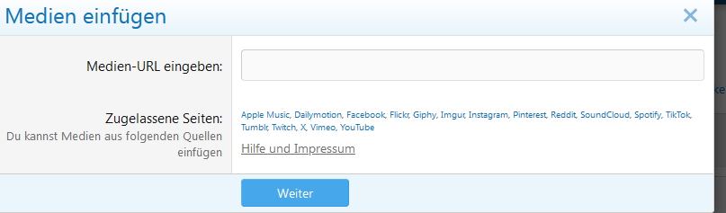

Ich könnte ein Minivideo anhängen; das geht aber irgendwie nicht.
Bei YouTube o.ä. hochladen und hierher verlinken.
