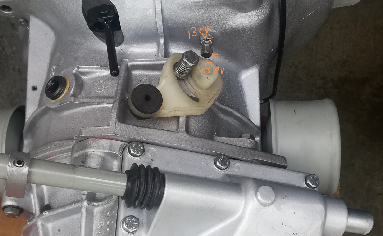

.IMG_20180322_230056.thumb.jpg.9cb1733df047654e220352ca6b8620d1.jpg IMG_20180322_230008.thumb.jpg.86a0adf672ffeba1280b7f840a727e51.jpg
Na da konnte ich lange an dem Hebel unter dem Gummi suchen....
Ulrich, ganz vielen Dank!
Die 13ener Mutter lösen. Mit AW8 den Vierkant drehen, Achtung immer nur 1/8 Drehung, dann erst wieder das Spiel an der Gabel prüfen. Vierkant rein= Spiel vergrößern. Vierkant raus= Spiel verkleinern. Beim Anziehen der Mutter darauf achten dass sich der Vierkant nicht verdeht.
Wenn man weiß wo man drehen muss, ist alles ganz einfach.
Es war auch notwendig, da das Spiel nahezu Null war.
Bei mir hat nen 1/2 Zoll auf der Kontermutter deutlich besser gepasst, und als Ringschlüssel konnte ich auch die vom Vorbenutzer "ordentlich"
festgeknallte Mutter lösen ohne sie rund zu machen!
Danke nochmal! :top:
