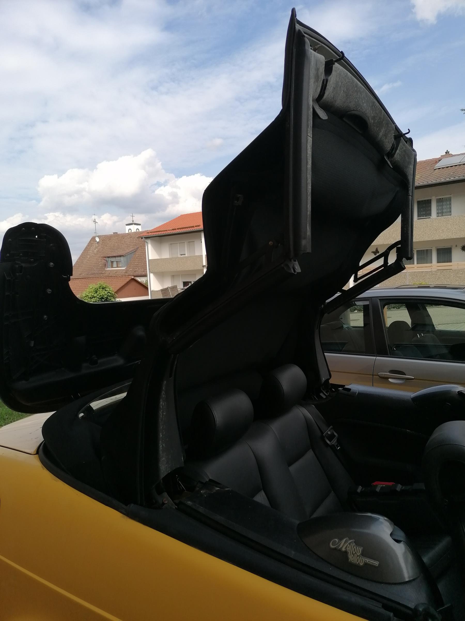

Heute die Gummis beim my erneuert, es reicht wenn man das Dach halb aufklappt um an alle Gummis ranzukommen, Abbau des Himmels nicht nötig.
Hier ein Bild wie man rankommt.
Wichtig: nach den Arbeiten das Verdeck erstmal wieder zufahren, da es sich während der Arbeit senkt, und dann anscheinend nicht mehr weiss wie es steht.
