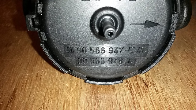

ich hatte letzte Woche auch die Ehre das Warmwasserabschaltventil / Heizungsbypassventil / Teilenummer 90566947… zu erneuern, zum ersten Mal.

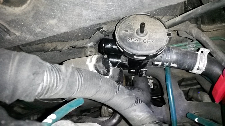

Meine eigenen Erkenntnisse:

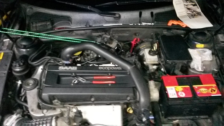

Die Feder-Schlauchklemmen sind aufgrund der Einbauposition (neben der persönlichen Rückenmuskulatur ...) der limitierende Faktor.
Ich habe eine Kombi- sowie eine Wasserpumpenzange verwendet.
Das geht zwar, eine dieser speziellen „Seilzug-Fernbedienungs-Feder-Schlauchklemmen-Zangen“ hätte viel Nerven + Zeit erspart.
Zusätzlich hatte ich das Ladedruckrohr von der Drosselklappe entfernt und nach Demontage der Halteschraube am Zylinderkopf (SW13) vorsichtig ! zur Seite gebogen => mehr Raum zum Arbeiten.
Weiterhin war der wasserliefernde Schlauch mit einer Abklemmzange abgeklemmt => bei mir entwich keine Kühlflüssigkeit trotz ausgebautem Ventil.
Kabelbaum war natürlich zur Seite gezogen (grüner Expander). Dabei bitte vorsichtig sein um den Kabelbaum nicht zu beschädigen.
Zeitaufwand ca. eine gute Stunde, mit richtiger Zange wären es unter 45 Minuten.

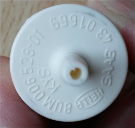

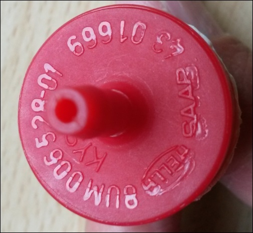

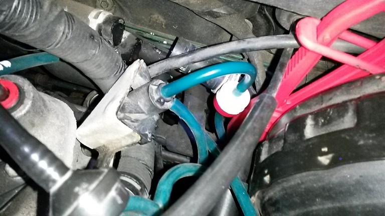

Bei der Gelegenheit bitte unbedingt das rot-weiße Rückschlagventil 12793343 in der Ansteuerungs-Unterdruckleitung prüfen.

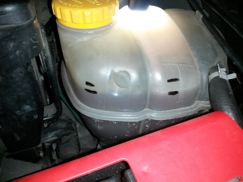

Der Flüssigkeitsverlust im Ausgleichsbehälter (alte >< neue Markierung, natürlich immer kalt) ist von lediglich 2km Schleichfahrt mit undichtem Heizungsbypassventil.

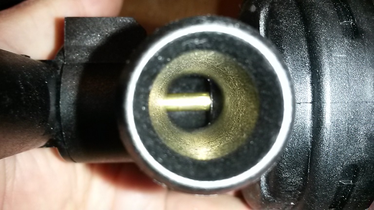

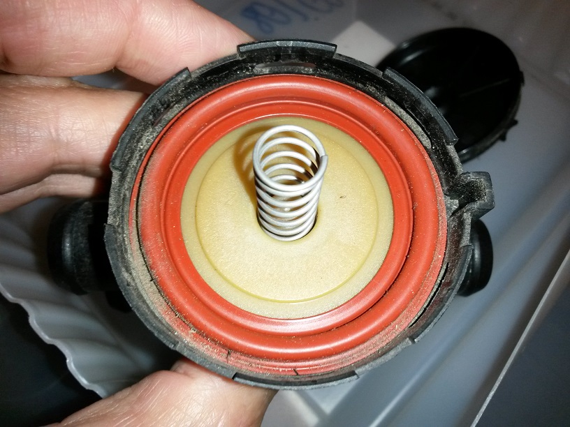

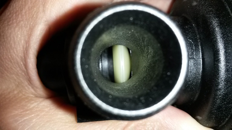

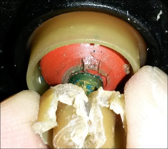

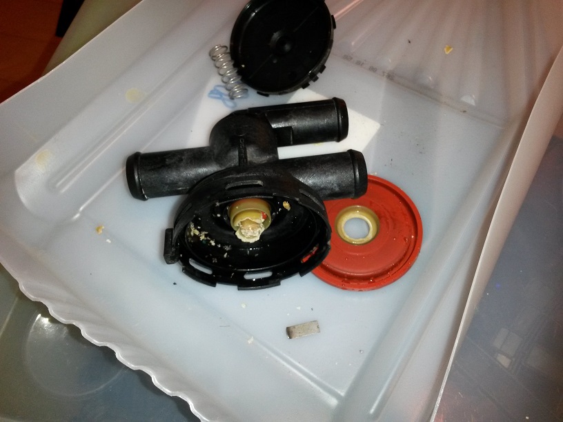

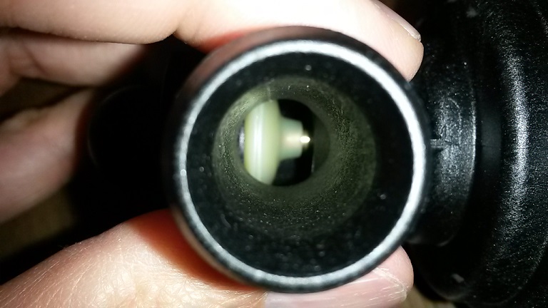

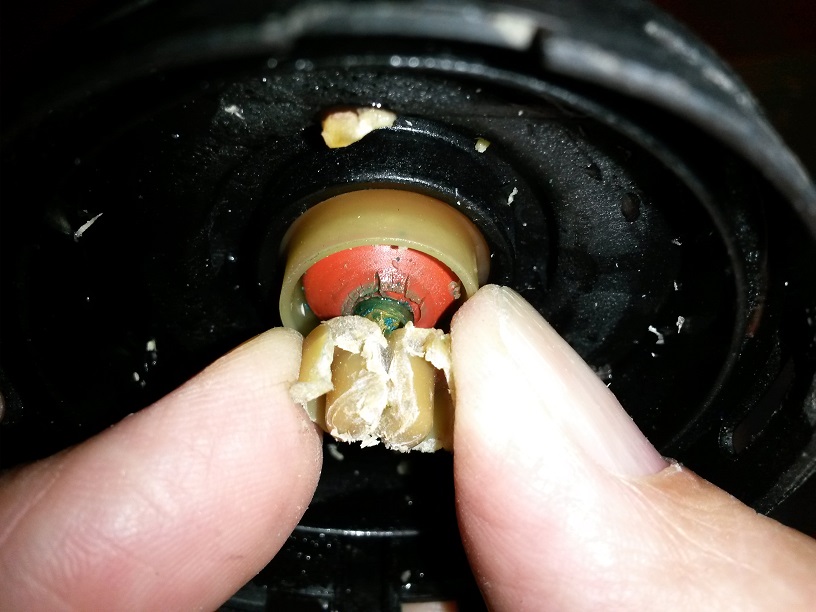

Am Schluss habe ich das Ventil dann noch teil-zerlegt:
Die defekte Dichtung ist topfförmig ausgeführt und reißt aufgrund ihrer - letztendlich - zu kleinen Länge (kein echter Längenausgleich) ein.
Ich weiß nicht wie alt das defekte Ventil war.
Mein neues Ventil ist wieder ein original GM-Teil.

Warum füllen einige, wie bei dir auf dem Bild zu sehen, das Wasser übervoll?
Der Max bei kalt Strich ist ja genau die Schweißnaht, siehe Pfeil auf dem Behälter.
Da im System ja Druck durch das erwärmte Wasser, welches sich dann auch noch weiter ausdehnt, herrscht, sollte das doch nicht wirklich gut sein, wenn das zuviel Wasser dann immer durch das Ventil im Deckel abgelassen wird, damit der Nutzer es dann doch wieder überfüllt.....

Die obere Markierung war der kalte Flüssigkeitsstand vor dem Tausch des Ventils.
Die untere ist das Äquivalent nach dem Austausch des Ventils.
Ich hatte auch noch nie Probleme mit raus gedrücktem Wasser.
Selbst bei 110 Grad KühlmittelTemperatur (nachheizen im Leerlauf bei 37 Grad Außentemperatur nach 300 km flotter Autobahnfahrt) blieb das Niveau im AusgleichsBehälter weit unter dem Deckel.
Maximal etwa auf dem Niveau des horizontalen Strichs des oben genannten Pfeils.
