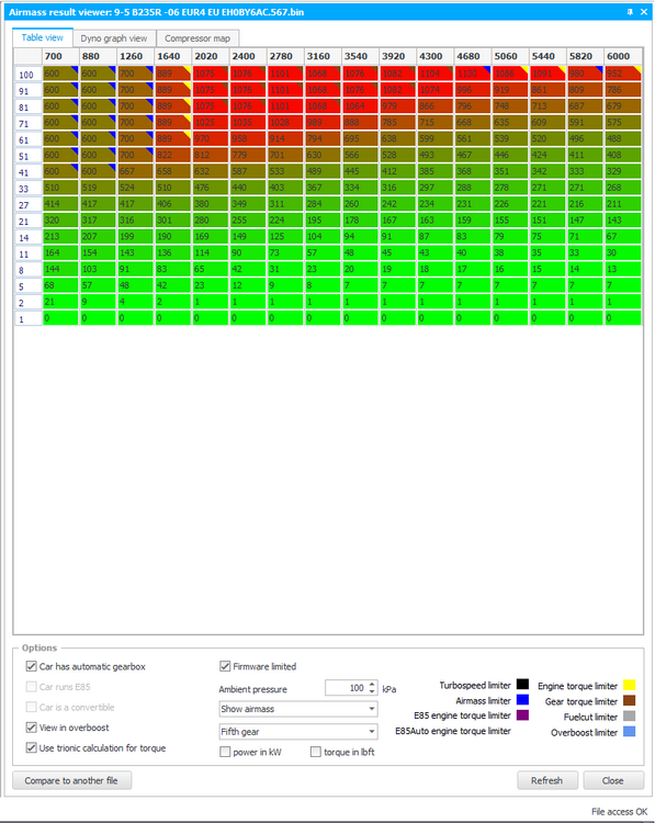

[mention=10608]Leon96[/mention] 1200mg sind gar nichts.
Das ist absolut normal und hängt letztendlich auch vom Basefile ab.
Lies dich lieber nochmal zur Kalibrierung der Dateien bei TT ein.
Beispiel 56H (1165mg):
107°C schaffe ich nicht mal bei Dauerlast - habe heute mit Müh und Not 96°C nach 22km Volllast geschafft.
An der Ampel kletterte es mal kurz auf 101°C, nach 5km abkühlen im Low Boost war der Motor bei 89°C - Tendenz sinkend.

Ich bin grade 40km gefahren und habe ein paar Tech2 Werte festgehalten. Die Leistungsrücknahme trat nicht ein, einerseits schön andererseits für die Diagnostik schlecht.
Das erste Bild zeigt die Min und Max Werte der Luftmasse wenn das Auto ganz normal läuft:
Dann der Klopfzähler nach dieser Fahrt, die Veränderung ist in Ordnung.
Als drittes seht ich eine Volllast Situation die 3Gänge andauert. Schön zu sehen das die Lambdaspannung auf Fett bleibt über die gesamte Zeit
Und als viertes sieht man den Bereich ende des 3Gang unter Volllast. Hier geht die Lambdaspannung tatsächlich etwas nach unten. Hatte aber keine Auswirkungen auf das Klopfverhalten.
Entschuldigt die verdrehten ersten beiden Bilder, der Uploader hat es mir nicht möglich gemacht dies zu korrigieren. Naja ich werde noch etwas üben.
Bin gespannt über eure Gedanken
