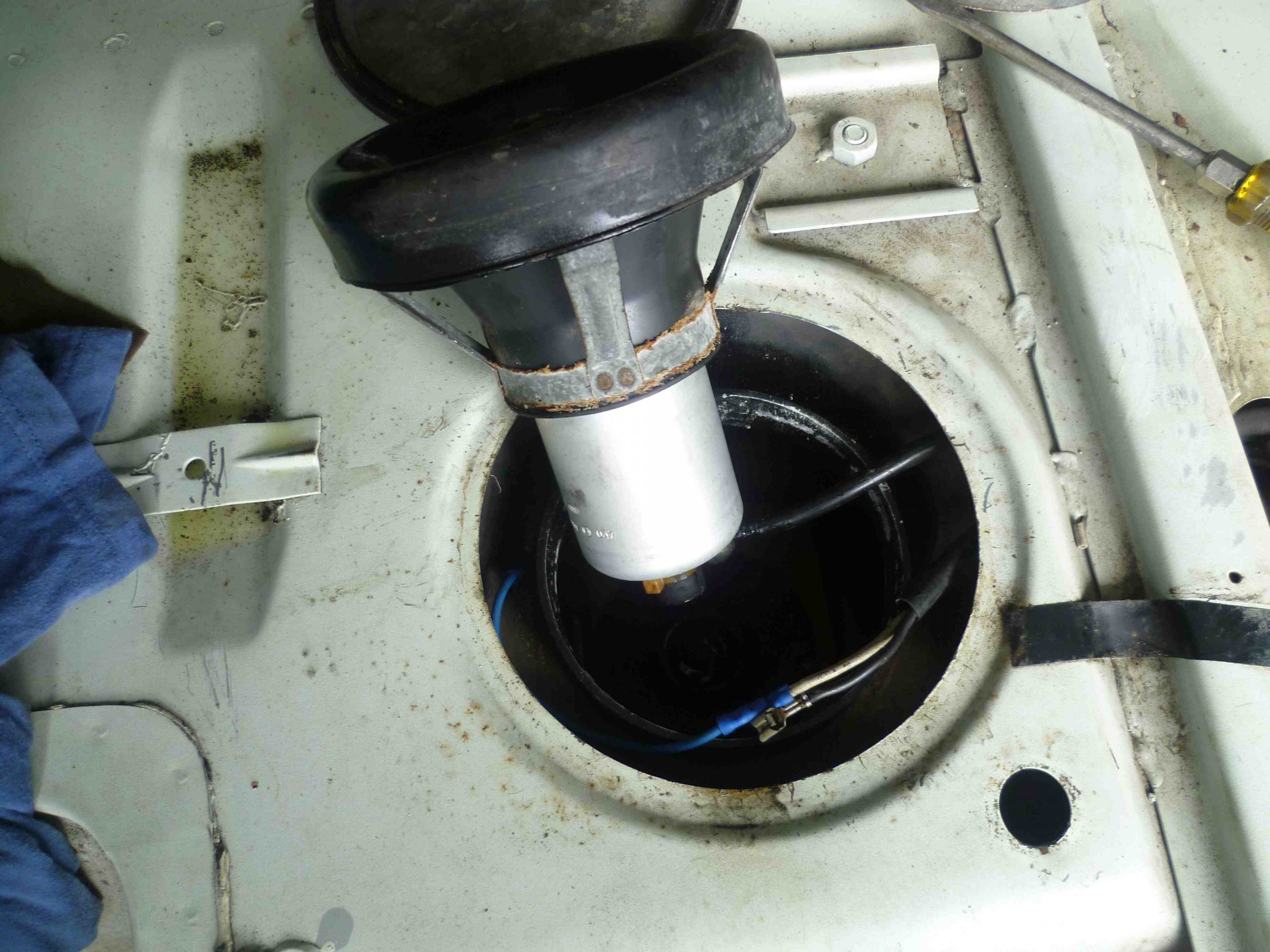

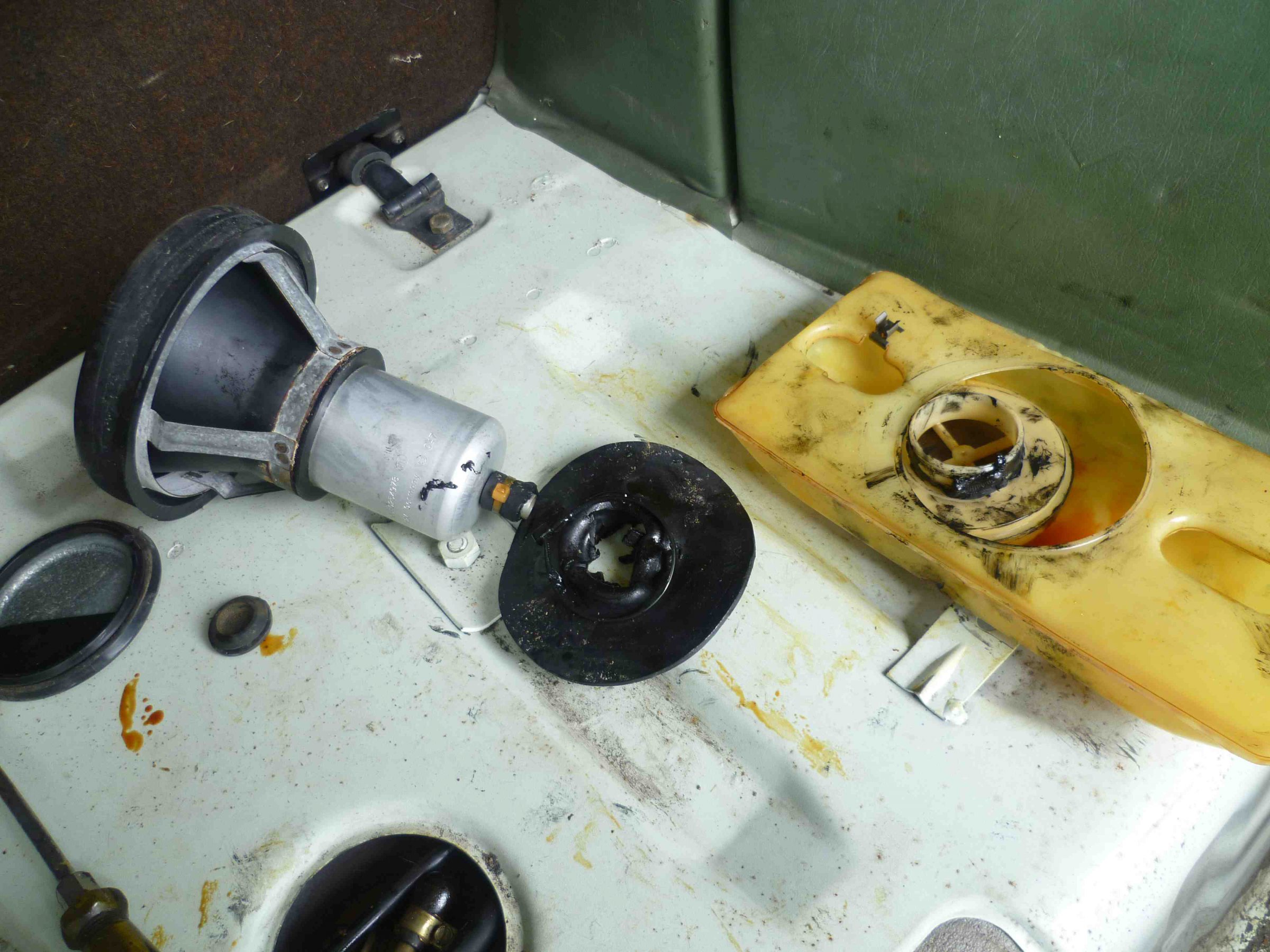

VOR dem ersten Anlassen würde ich - nach langer Standzeit- auch mal die Benzinpumpe überprüfen.t816.thumb.jpg.d0bf84138521f11f62e8d89fdbd57d45.jpg t817.thumb.jpg.3ccde988a6afb4b20f43d891db15b0ff.jpg

Mein simpler rat wäre jetzt:
Karre zum Laufen bringen und am Ball bleiben.
Aber doch nicht Pumpe ausbauen und "Ölschmierszenarien" bedenken
Pumpe wird getauscht wenn die nicht fördert.
Meine persönliche Meinung
Zum Laufen bringen:top: alles weitere ergibt sich:smile:
