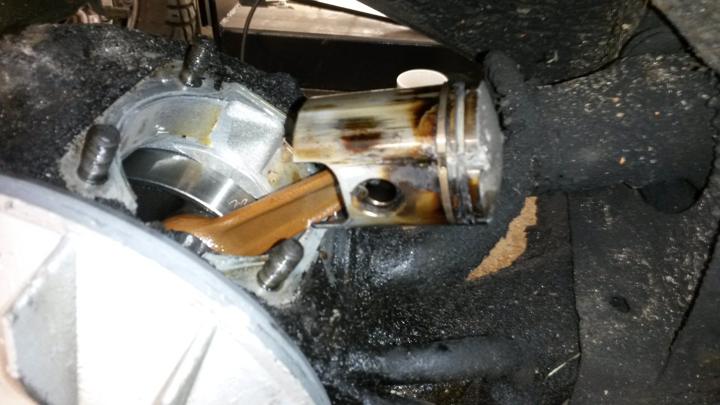

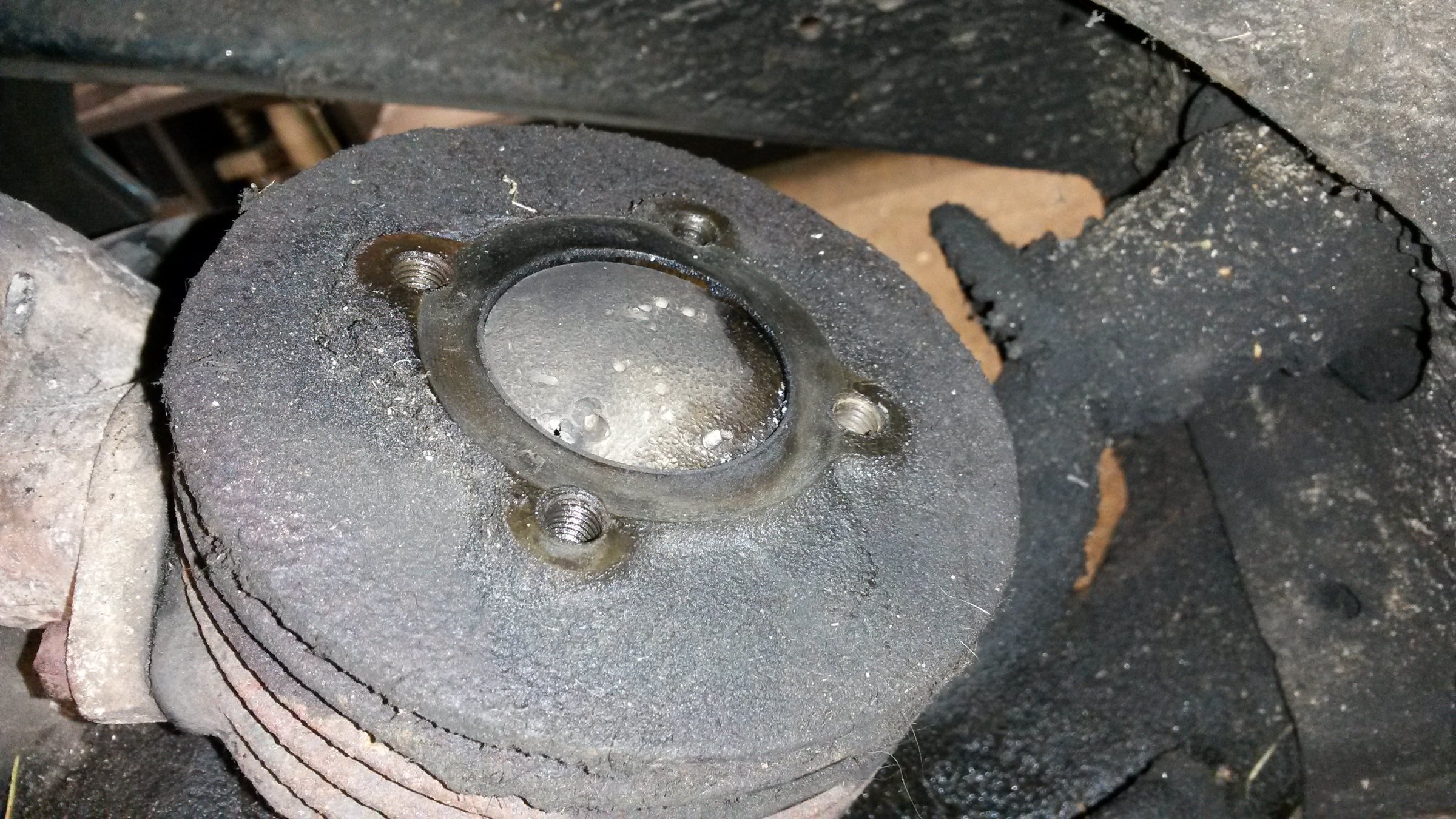

Nur mal am Rande, ein paar Bilder, wie es auch aussehen kann.:biggrin:
Es handelt sich um eine Vespa PK 50, der obere Kolbenring war gebrochen und wurde vom Kolben komplett klein gehäckselt.
Die Löcher im Kolben kann man gut erkennen.
Wohlgemerkt, das Ding fuhr noch bis zum Schluss!
ist ja auch 'ne Vespa
