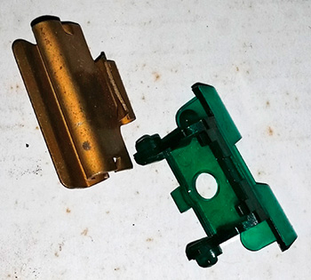

Baue eine Mittelkonsole (nach 5 Jahren) wieder zusammen. Diese 2 Teile sind übrig.
Weiss jemand, wo ich die stecken muss?
Das Grüne Ding hab ich mal in der Hand gehabt. Meine, das war 'ne Beleuchtungskalotte unterhalb des Aschenbechers...
Und das Metallteil ein typische Halteklemme für ein Verkleidungsteil auf einer Blechkante.
Tempomat? am Luftkanal?
Tschulligung, muss mich korrigieren, meinte ZV-Relaise am Luftkanal! Hatte gestern wohl schon Bettschwere.
Hab keinen entsprechenden Steckplatz gefunden. Falls später irgendwas weiss anstatt grün leuchtet, weiss ich dann mehr..
Danke für die Antworten.
Licht vom Zigarettenanzünder?
Danke. Das Grüne ist definitiv für den Zigarettenanzünder. Also unterhalb des Aschenbechers.
Die Klammer könnte eventuell an die Radlaufzierleisten gehören.
Die Metallklammer ist eine der Befestigungen für die Fensterdichtungen der Türschachtleisten. :hello:
http://www.schumann.be/_fotos_var/0067_vit/1024_clamp_schachtleiste.jpg
PS.: Die Dichtungen wurden erneuert. Die Klammern waren bei meinem Auto nach 30 Jahren noch gut verwendbar. Konserviert - und wieder rein.
Nö, die sieht anders aus, die o.g. Klammer gehört zur Mittelkonsole und fixiert (bei manchen MY) das verrippte Verbindungsteil.
Stimmt, an das Teil habe ich nicht gedacht. Es gab da ein massives Schaumgummiteil und ein dünnes Teil. Letzteres habe ich, mitsamt den Klammern. Das Schaumgummiteil gehört zur älteren Mittelkonsole, wo die FH-Schalter noch einzeln waren.

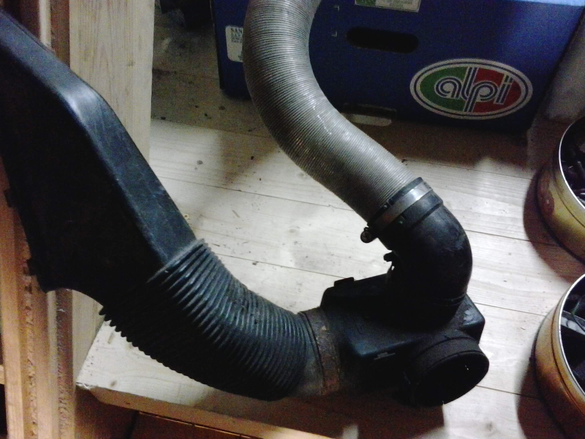

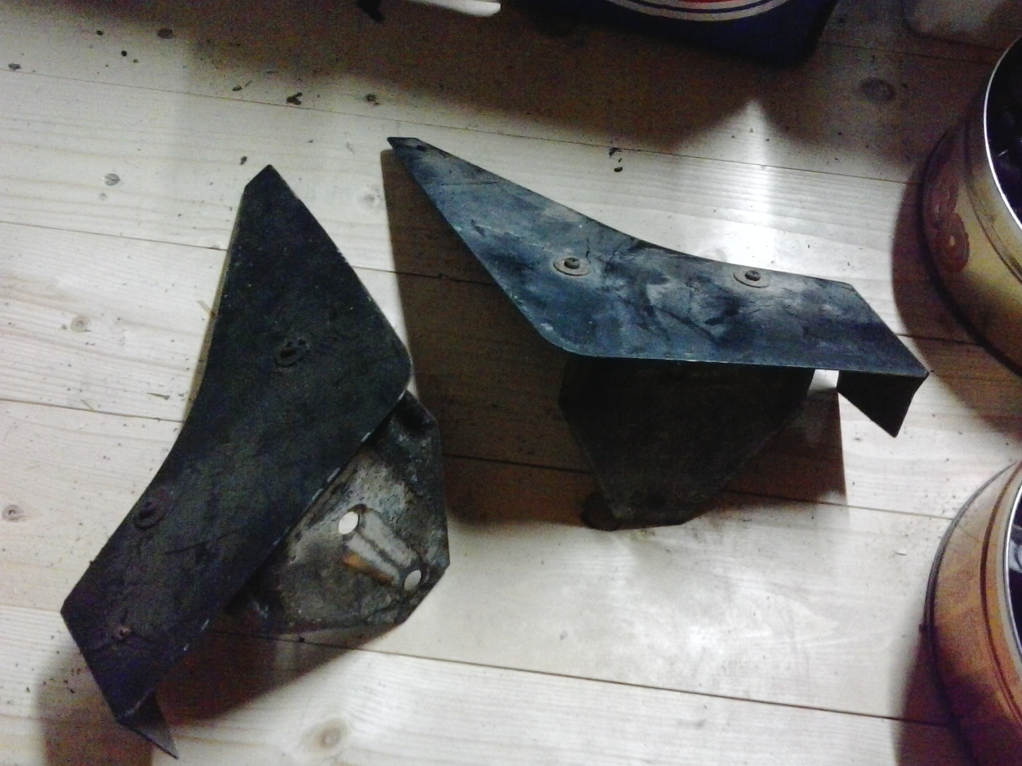

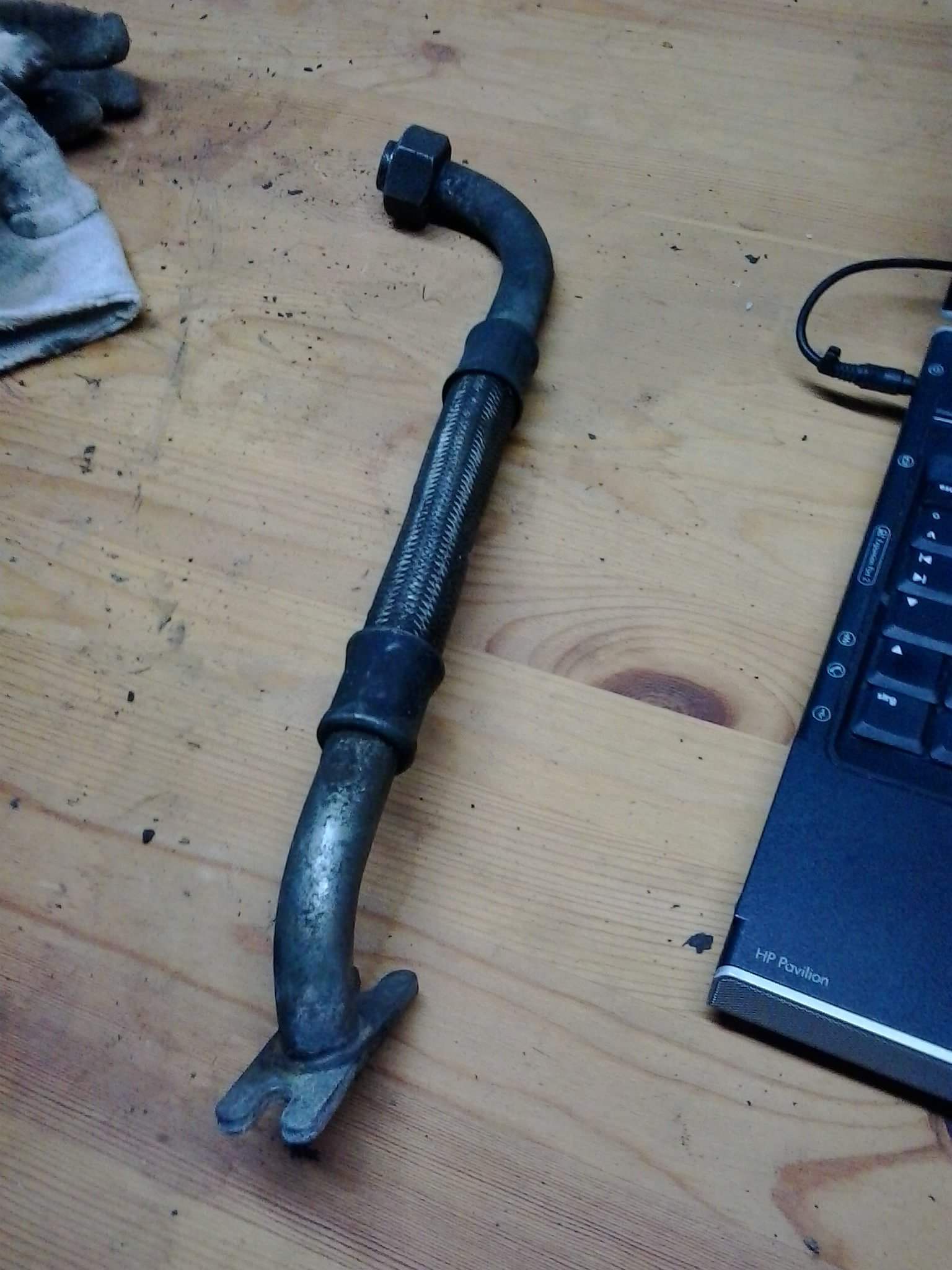

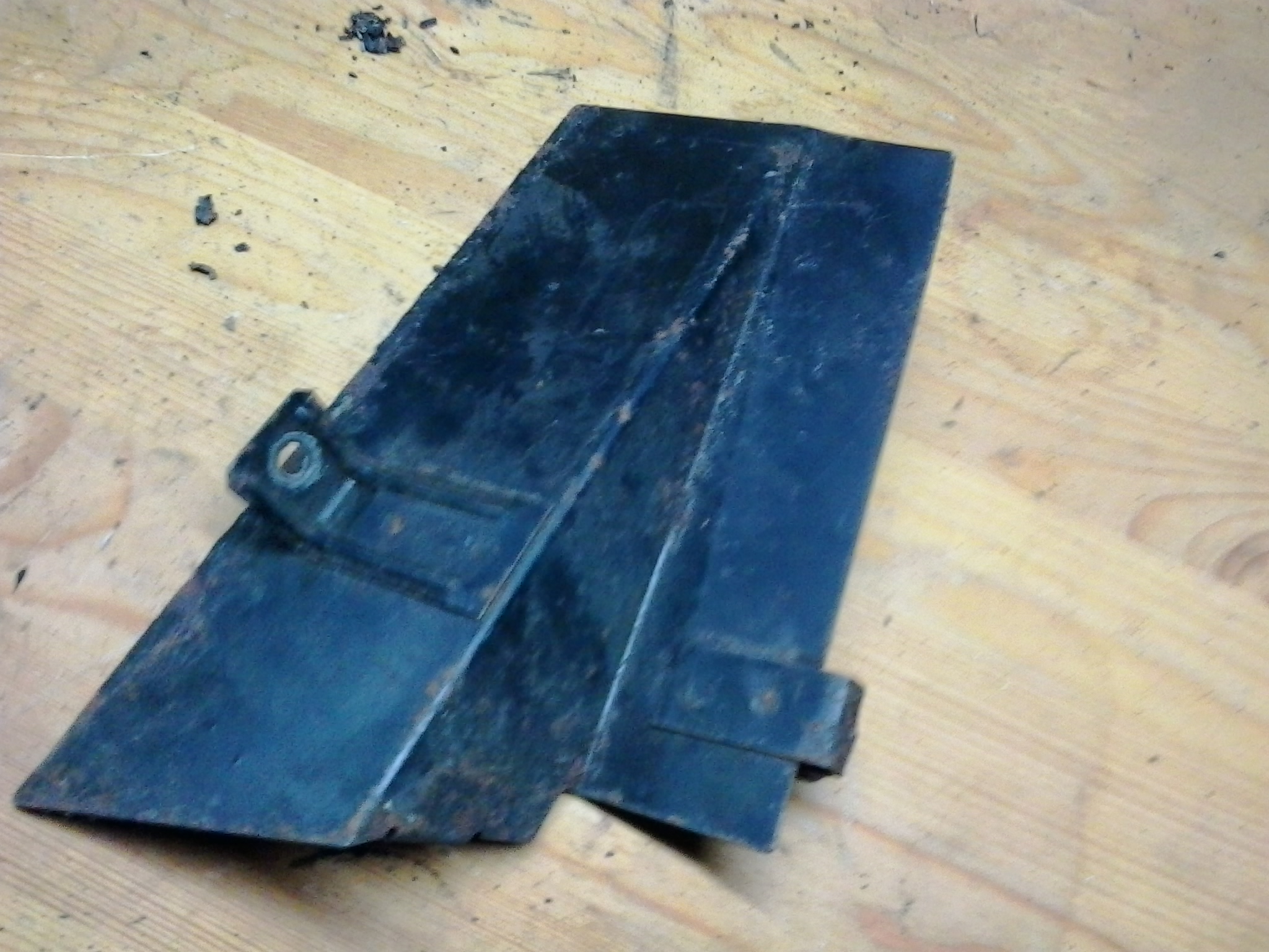

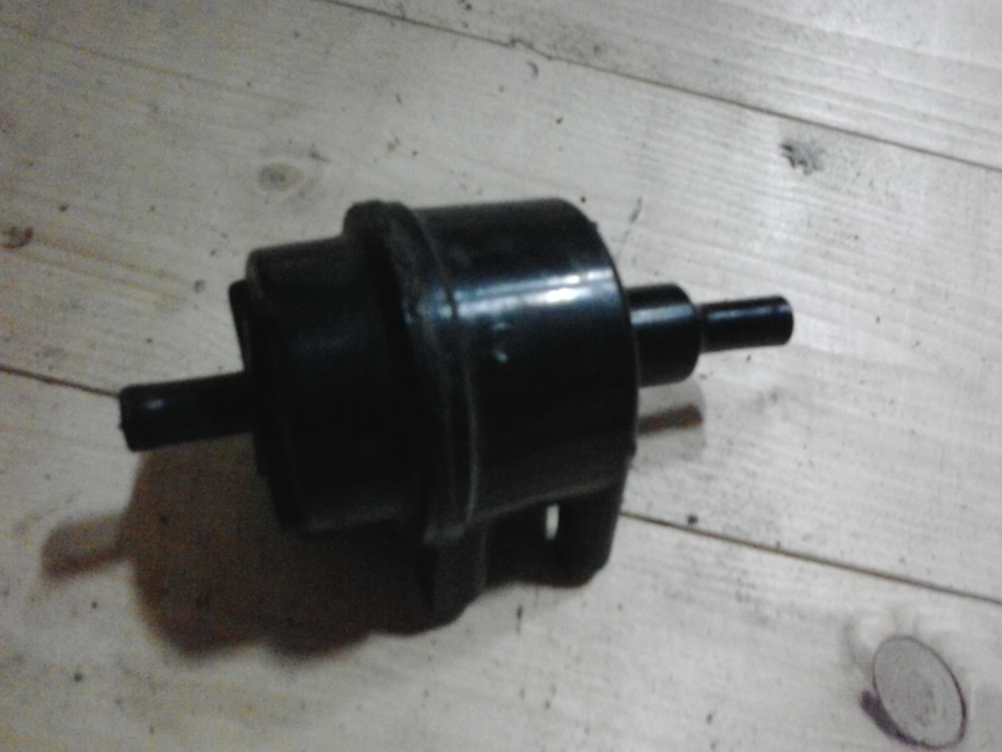

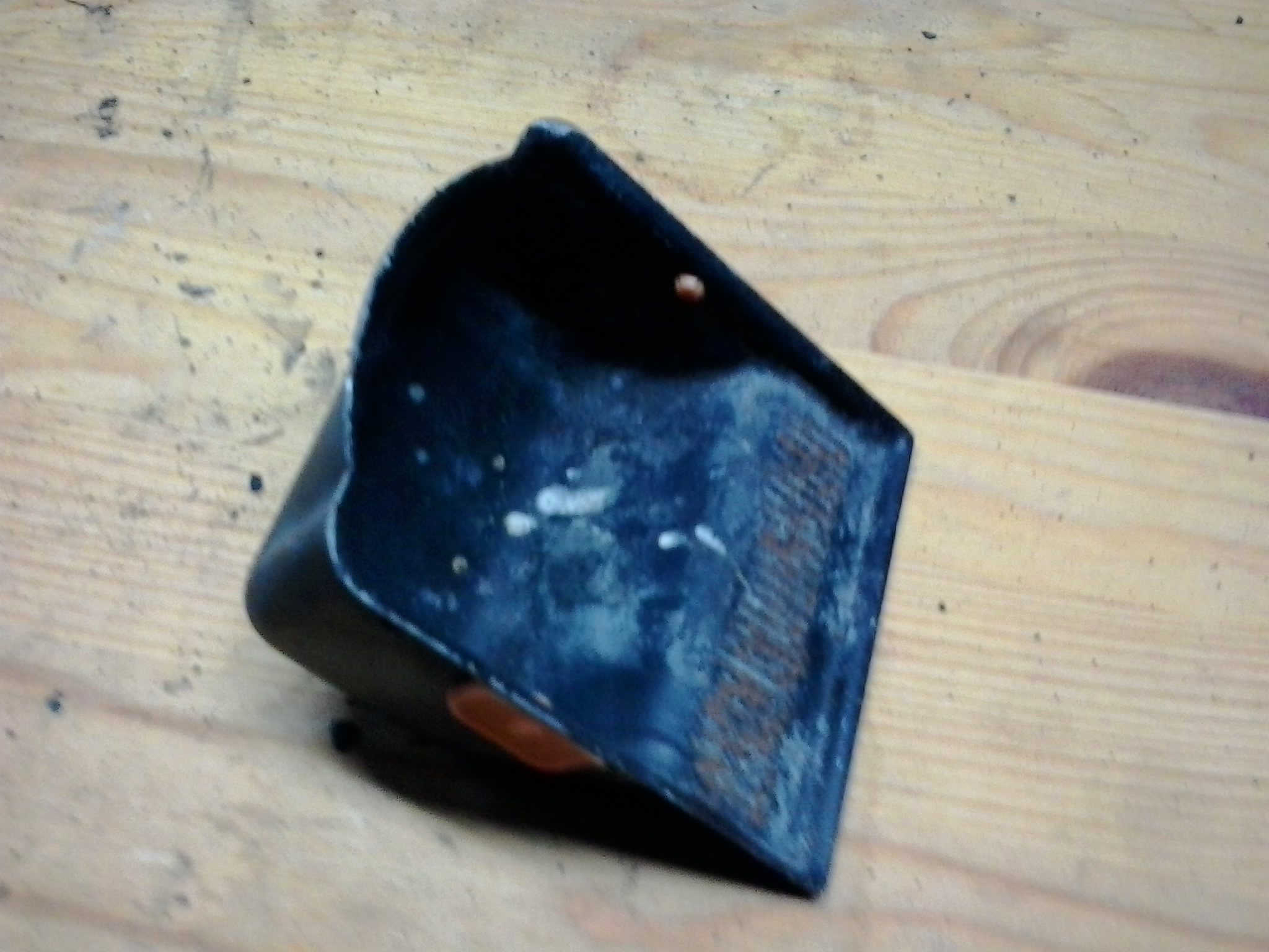

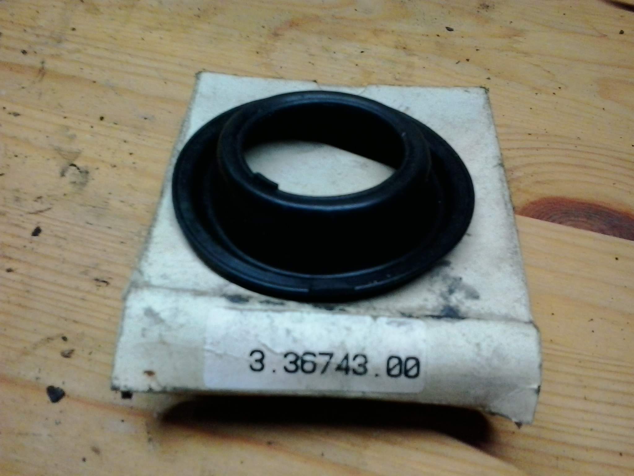

Moin Moin! Hänge mich hier mal dran... Beim Teilesortieren am Wochenende sind ein paar Fragen offen geblieben. Könnt Ihr helfen?
1. ?
2. Luftleitblech LLK TU8?
3. ?
4. ?
5. ?
6. Ansaugrüssel 8v Vergaser?
7. Aschenbecher, klar. Saab? Wenn ja welcher?
Danke und Grüße! Torben
Also bei Bild 17.07.13. erinnert mich stark an den Servoöl Filter der in der Leitung zurück vom Behälter zur Servopumpe liegt. Der Rest bin ich nicht sicher.....Gruß.
1.Abdeckung hinter der Stoßstange Geradschnauzer unter den Rücklichtern
2.Ja, oder auch 16V mit Alu LLK
3.Turborücklauf für Anlasser unter Krümmer
4.?
5.Rollover Valve im Kofferraum
6.K-Jetronic auch?
7.?

4. Membrane Vergaser
7. Aschereinsatz 900 ohne Mittelkonsole
Sehr cool, danke!
:dito:
6. Ansaugluftvorwärmung 8V Turbo - bis 84 bei allen Modellen, bis 87 (?) bei CH/US-Modellen

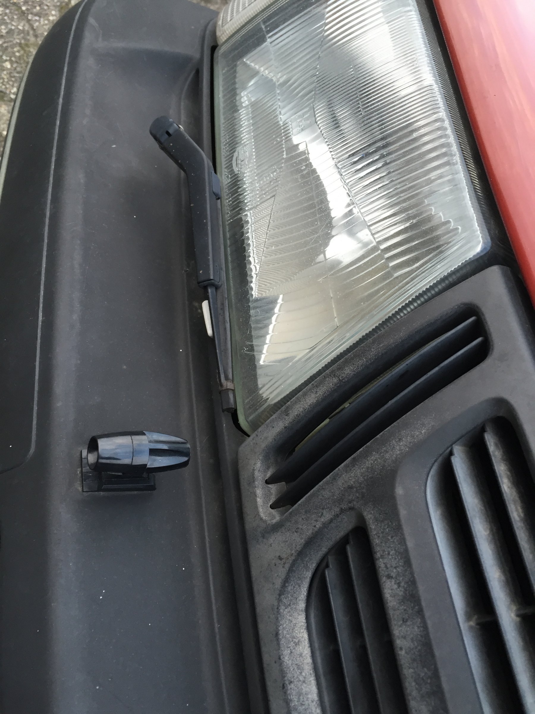

Kann mir jemand sagen, was das für ein Teil auf der Stoßstange ist?
Scheint ja laut Bewertungen sogar zu funktionieren. Mal schauen, ob ich die Teile einigermaßen Rückstandslos entfernen kann.
