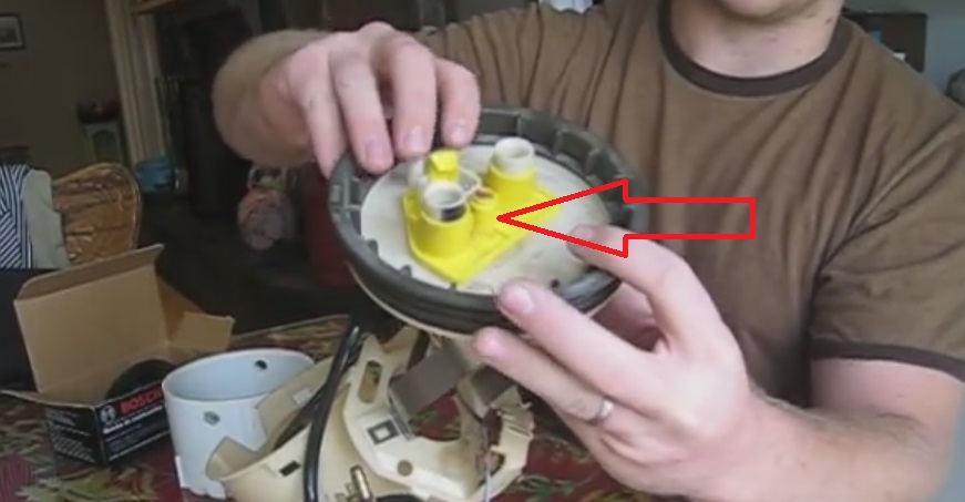

Hej, ein defekter Kurbelwellensensor deaktiviert u.a. die Benzinpumpe. Den Sensor am besten mit einem Messgerät an den Klemmen 1 u. 2 auf Widerstand messen, wenn die Anzeige bei 770 – 950 Ohm steht, dann okay. Die Sensoren verlieren gerne nach einiger Zeit, durch Temperatureinflüsse den Kontakt. Beim Austausch darauf achten, das das Hitzeschutzblech wieder mit verbaut wird.
Zum Rückschlagventil: Ich habe es auch schon erlebt, das ein neu verbauter Ventilstecker keinen Sprit mehr durchließ. Ursache war wahrscheinlich ein wenig Schmutz durch unsauberes Arbeiten. Dann hilft evtl. vorsichtiges Klopfen mit einem festen Gegenstand asdf auf den weißen Ventilstecker, während eine zweite Person den Anlasser betätigt.

ansonsten, bin ich mir fast sicher (also ohne Gewähr), das die pumpen 9-3/900II nach umstecken des Kabelabzweigstück auch passen.
das gleiche gilt für das winkelstück, .....**pps beide winkelstücken sind mit Ventilen ausgerüstet.**
