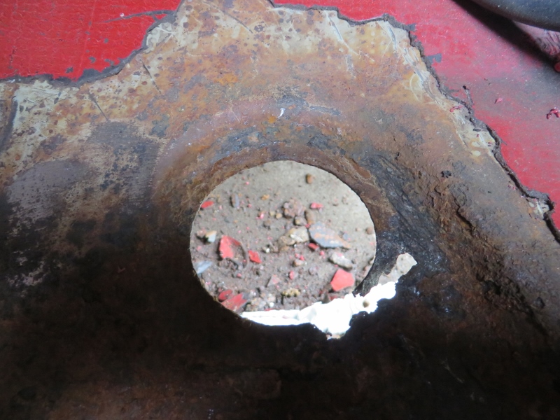

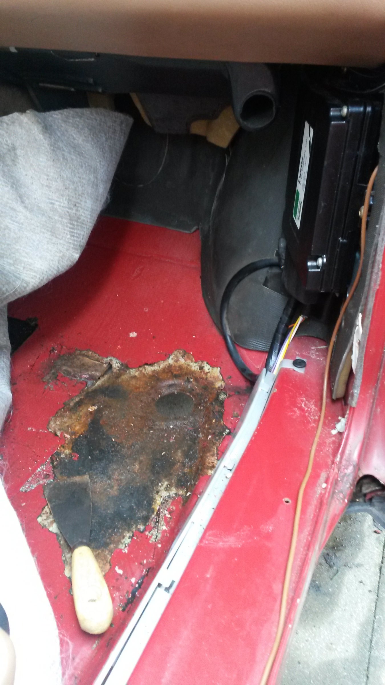

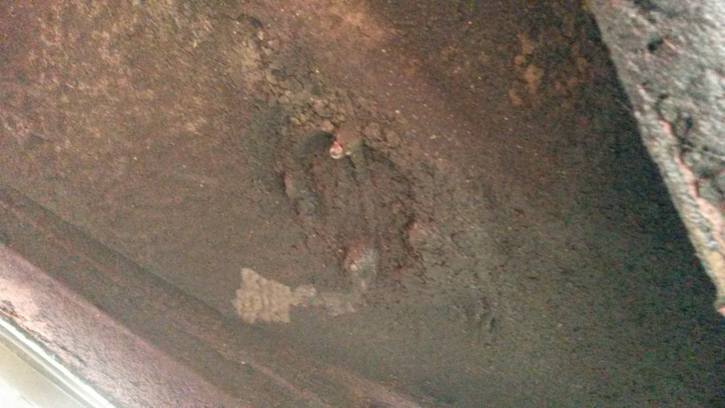

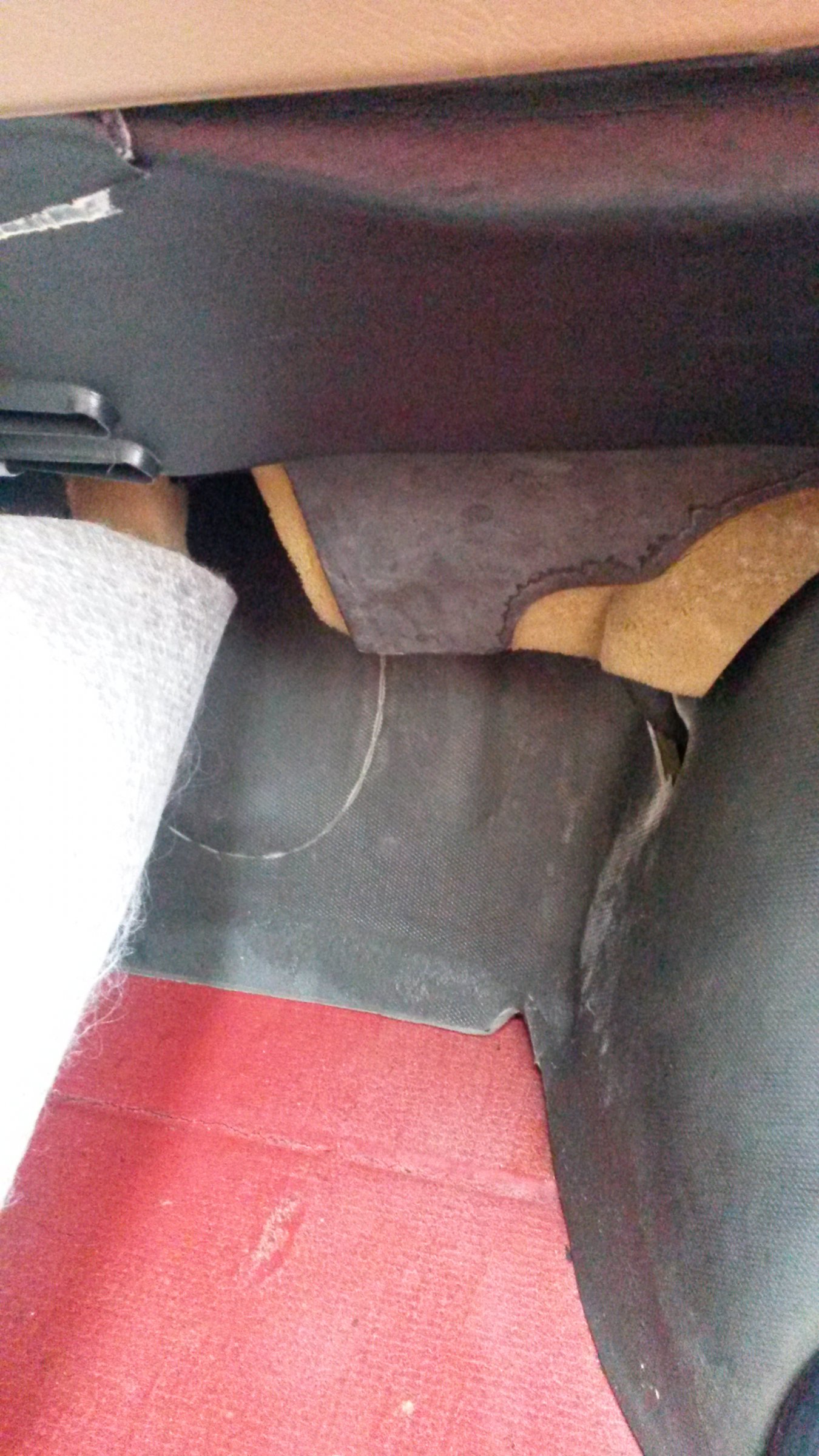

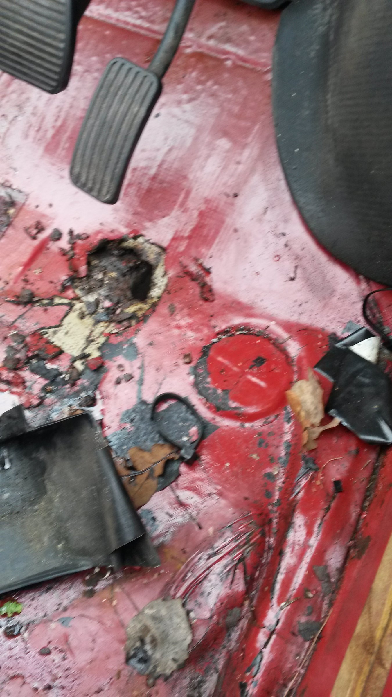

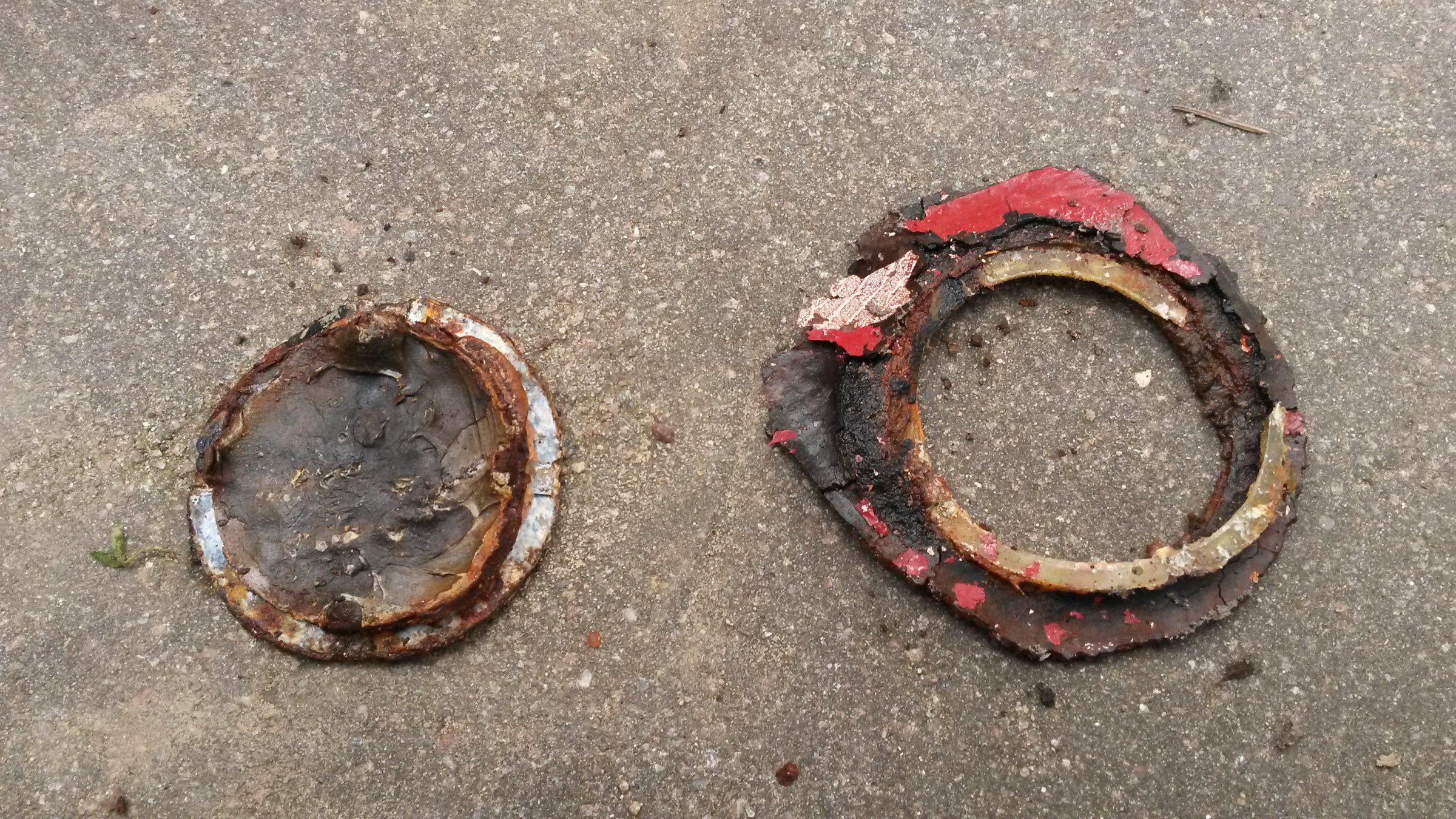

Darum habe ich heute in der Mittagspause meiner (leider kranken) Tochter den Teppich rausgenommen um das Loch am Ende des Längsträgers zu bewundern (eine von drei zu schweißenden Stellen) und gleichzeitig die Reparaturmöglichkeit zu erörtern. Also Leisten abhrauben, Teppich anheben... iiiiiiiiiiiiiiiiiiiiihhhhhhhh, da ist ja alles nass. Also habe ich den triefenden Schaumstoff entfernt und sah mich einer kleinen Pfütze gegenüber. Dazu aber später noch meine Fragen.

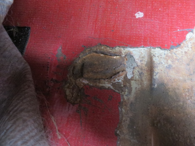

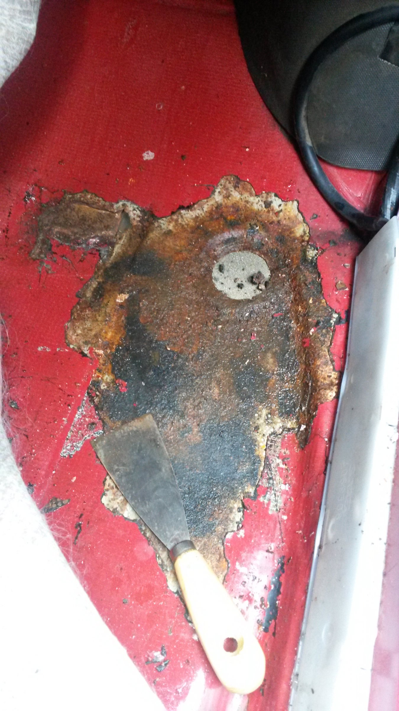

Eigentlich dachte ich ja, das mich dort erwartende kreisrunde Loch wäre ein Defekt und müsste geschweißt werden. Immerhin fiel mir das Blech sehr unförmig direkt entgegen.
Nachdem ich aber das Blech von Unterbodenschutz und dem Bitumen von oben befreit hatte, musste ich feststellen, dass hier gar kein Defekt vorliegt. Da ist ja tatsächlich nur ein Blechdeckel reingeclipst.

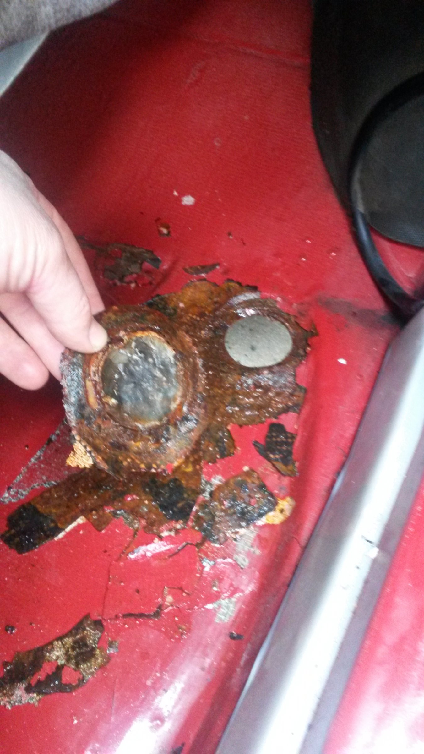

20160304_130356.thumb.jpg.a4f9b10ed636cd03812068294f43ab17.jpg 20160304_130841.thumb.jpg.a37bf76bf0c94e5d2c4abd033415c71a.jpg20160304_130935.thumb.jpg.68e88686fe05af4684496ca7098ed068.jpg
Allerdings hat sich das vermutlich schon länger stehende Wasser unter dem Bitumen ein wenig gewütet. Ich habe also jegliche lose Schicht erstmal abgekratzt.
Das kleine Loch zum Längsträger ist kaum zu sehen. Der braune Rost ist überall nur oberflächlich. Der Plan ist wie folgt:
a) Nach dem Trocknen wird ein Blech von innen per WIG auf Stoß in das Loch zum Längsträger geschweißt. Von unten wird entrostet und erst mit Brantho Korrux 3 in 1 gestrichen, später der Unterbodenschutz ausgebessert.
b) Von innen wird der Flugrost entfernt, ebenfalls gestrichen und der Blechdeckel nach Säuberung und Lackierung wieder eingesetzt. Zum Einkleben benutze ich Sikaflex kleben und dichten.
Zu dieser Stelle nun also meine Fragen.

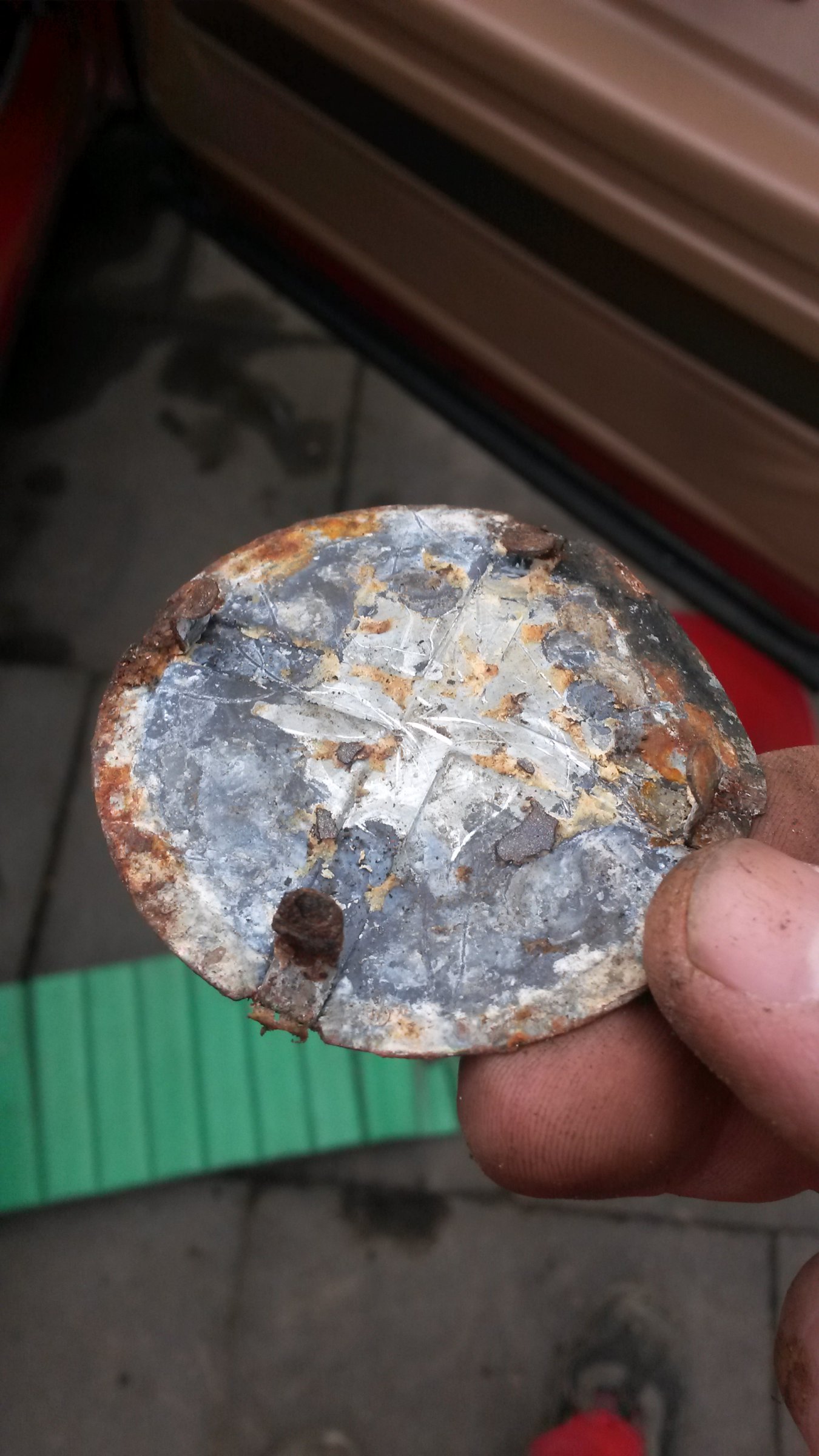

1) Der Blechdeckel scheint mit einer weißlichen Kunststoffdichtung eingsetzt worden zu sein, ist das so richtig?
2) Gibt es an meinem Vorgehen etwas auszusetzen?
3) Woher kommt das Wasser? Der Wagen wurde nicht gefahren oder gewaschen in den letzten 3 Monaten, es kann also nur vom Regen kommen. Dazu ist mir Folgendes aufgefallen.
Die im Bild zu sehenden Schaumstofflappen sind von hinten leicht feucht. Die Abdeckung der Spritzwand dahinter ist von hinten trocken. Der Innenraumfilter ist trocken. Hilft das bei der Eingrenzung der Herkunft des Wassers?
Danke für eure Hilfe.
Sirko

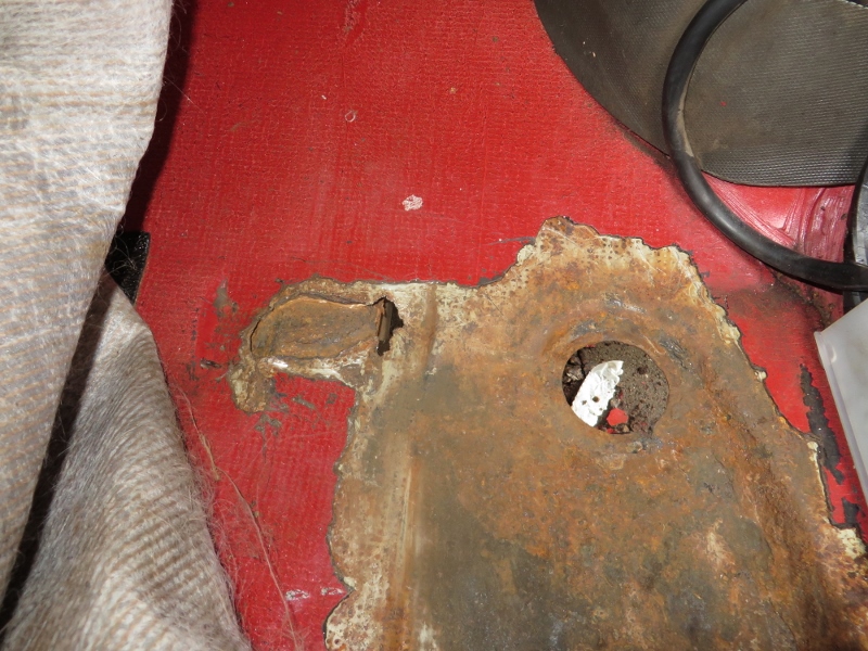

PS: Hier übrigens nochmal die Bilder von derselben Stelle in meinem Cabrio..
Na, rechts sieht doch ziemlich gut aus... Ich würde gießen und gucken. Es gibt viele Wege für's Wasser - können wir gern auch mal live am Objekt besprechen...
Hinten ist trocken?
Beim Zusammenbau ist mein Credo, diffusionsoffene Dämmmatten zu verwenden, damit Wasser auch eine Chance hat, wieder zu verdampfen, sollte mal wieder welches reinkommen. Jan und ich haben jüngst aus Synthetikfilz welche gemacht...

Moin Sirko. Das Weiße ist Karo-Kleber… Vorgehen ist gut. Feuchtigkeit (Spuren) wird über die seitliche Innenwand zum Kotflügel hin kommen. Entweder üder Verschraubung Kniebrett (Da gehört Knete drauf) oder durch verlorene Dichtgummis. Hat der Wagen die langen Ablaufröhrchen in den Löchern der hinteren Motorhaubenrinne? Wenn nicht, versuche welche zu bekommen… oder eben alle Karo-Öffnungen darunter zu schließen.

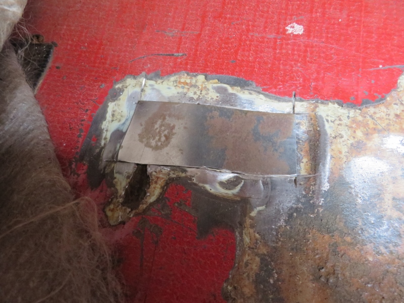

Man glaubt es kaum, heute haben beide Kinder gleichzeitig Mittagschlaf gemacht. Also nix wie raus ans Auto um die Zeit zu nutzen. Nachdem ich ja letztens die Roststelle im Beifahrerraum freigelegt habe, wollte ich heute nur eben fix das kleine Loch schweißen. Der Plan war, von innen ein Blech auf Stoß einzuschweißen... Naja...

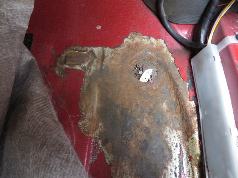

Hier nochmal die Startbilder:
IMG_3376(800x600).jpg.7ffa88c5fb2a04f190c232b8555c29bc.jpg IMG_3377(800x600).jpg.2dd16db6a0687868060af31b40446941.jpg IMG_3378(800x600).jpg.fd4a02a6606a7448cc5acb52b4c31909.jpg

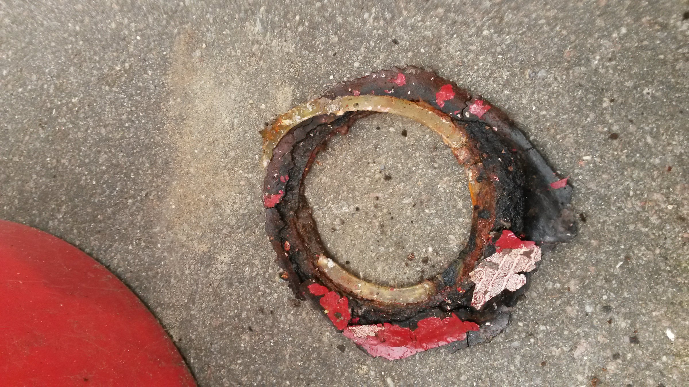

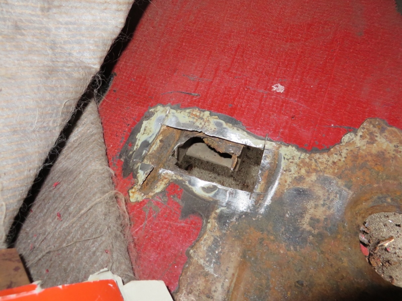

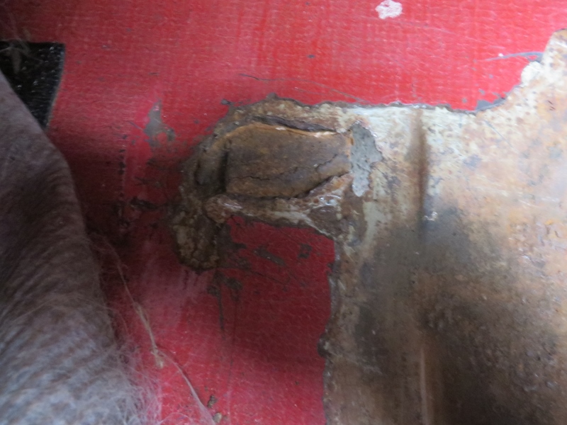

Also habe ich nochmal den Schraubendreher rausgeholt und etwas gestochert.. und pliplapleng sah es dann plötzlich ganz anderes aus. Noch immer gar nicht schlimm aber mit einem kleinen Flicken ist es nicht getan. Der Längsträger hat ein Stück eingebüßt und die Verbindung Längsträger-Unterboden ist nicht mehr gegeben. Das ist zwar technisch wohl relativ Banane aber mir gefällt es so nicht Also habe ich den Plan geändert. Der Unterboden wurd etwas größer rausgeschnitten und von oben eingeschweißt. Danach nehme ich den Wagen hoch und arbeite den Längsträger nach. Ich lasse eine Öffnung von oben um anschließend den nicht entfernbaren Rost in Fluidfilm zu erträngen. Ein Stopfen gewährt dann weiter Zugang. Von unten wird nach dem Bearbeiten mit schon vorher erwähntem Brantho K gestrichen.
Dass es an dieser Stelle gammeln muss ist eigentlich von der Konstruktion schon klar Längsträger und Unterboden sind am Ende offenbar verglebt. Der Kleber ist in den Jahren ausgehärtet und rissig und dann gammelt es dort. Eigentlich müsste jeder 900er an der Stelle so aussehen...
Hier also mein Ausschnitt für das Blech nach dem Stochern
Blech auf Stoß eingepasst (0,75er)
Und hier waren einige Stellen doch schon ganz schön dünn ;)
Und hops waren beide wieder wach. Also habe ich wieder meine Paparolle eingenommen. Tschüß Saab, bis bald.
Sirko
Für weitere Arbeiten würde ich zu 1,5 mm raten, das kommt dem ursprünglichen Zustand näher.
Ja, das sind die Standard-Stellen bein 9o1...
Danke übrigens zwischendurch für die tollen Rückmeldungen. nur weil ich nicht auf jeden eingehe heißt das nicht, dass ich nicht darüber nachdenke und teilweise auch etwas abändere.

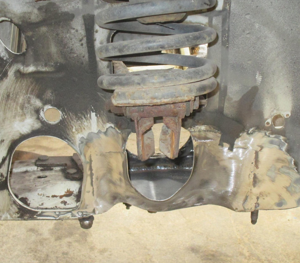

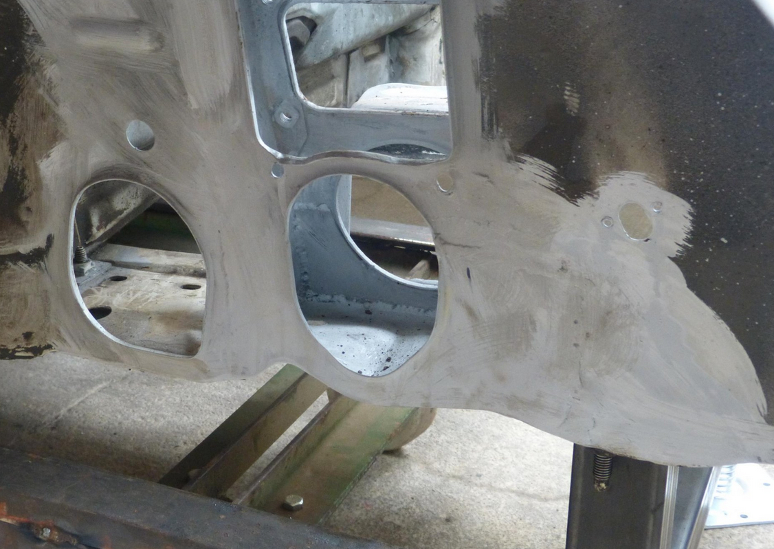

AAAlso... ich habe das Blech nochmal neu gefertigt aus 1,2mm Stahlblech. Ich denke, das ist sinnvoll. Ist auch schon eingepasst.

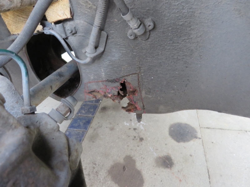

Aber heute habe ich eine wichtige andere Frage.

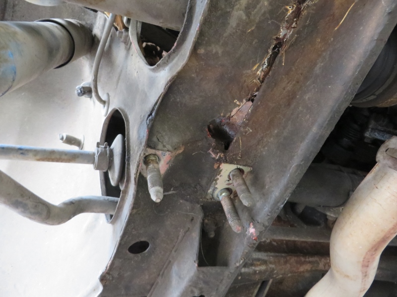

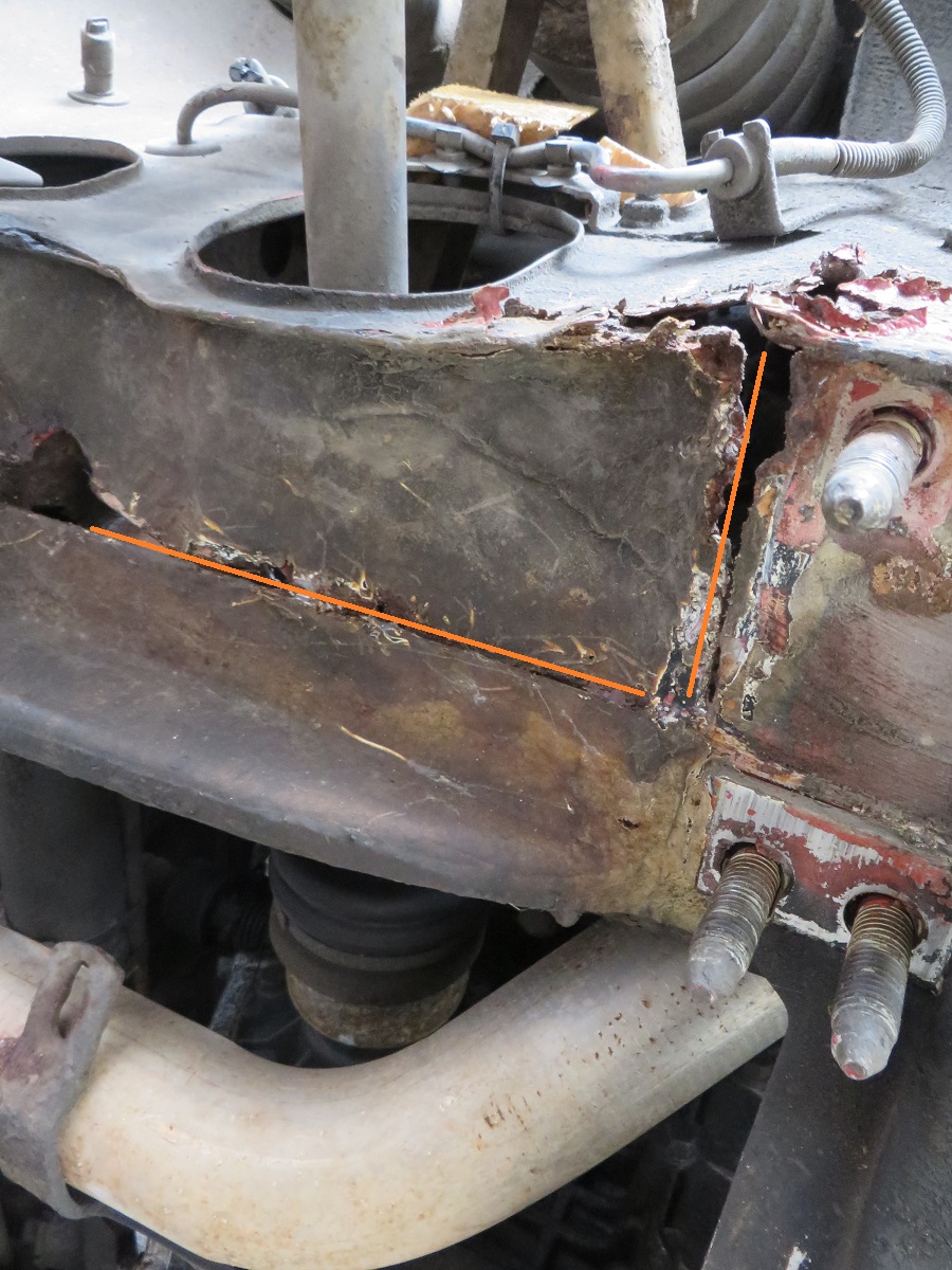

Ich habe vorn rechts mir den AWT genau angeschaut und meinen Freund den Schraubendreher betätigt. So sieht es da jetzt aus:
IMG_3383(800x600).jpg.29fe1ee1b70fc75d553e05fb7084f212.jpg IMG_3384(600x800).thumb.jpg.60fb6af28adeda83ea2d7478ffc614cc.jpg IMG_3385(800x600).jpg.f2da0f990a338c41a9b192ca2b80afa2.jpg
Aus dem 5 Markstück großen Loch ist eine Baustele von ein paar 5€ Scheinen geworden. Das macht mir erstmal prinzipiell gar nix, jedoch bin ich mit dem Vorgehen etwas... unsicher.
In der Reparaturanleitung im forum-auto arbeiten die Mechaniker mit einem Reparaturblech und arbeiten überlappend. Das würde ich mir auch kaufen (Flicken ist wohl doof), habe aber ein paar Fragen.
1) Ich würde dort auch überlappend schweißen, auf Stoß überfordert vermutlich mein Können an dieser Stelle. Aber wie soll ich mit den überlappenden STellen rein von der Rostvorsorge vorgehen?
2) Sehe ich das richtig, dass bei überlappendem Schweißen hinterher der Sturz eingestellt werden muss, da der untere Querlenker weiter unten sitzt?
3) Schaut euch mal bitte das Bild an:
Wie sind original diese Übergänge gemacht? Geklebt oder verschweißt? Bei mir kann man da überall munter drunterstechen.
4) Bei obigen Übergängen wird das Reparaturblech laut forum-auto komplett drübergeschweißt. Richtig so?
Leider, leider ja:
http://www.16s.de/Main/meine/Semmel/img/05052617.jpg
In der Reparaturanleitung im forum-auto arbeiten die Mechaniker mit einem Reparaturblech und arbeiten überlappend. ...
Kann man machen.
Ich lasse mir aber gerne etwas mehr Zeit und schweisse es durch.
Mit dem Reparaturblech kommt man gut zurecht, falls man es genau einpasst.
