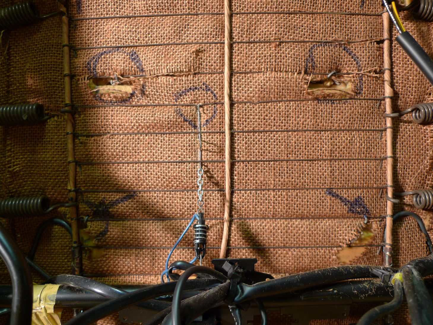

Wunder mich jetzt aber etwas. Arbeite gerade Sitze aus einem 93er CC auf. Der Beifahrersitz hat nur einen Schalter "an der Kette":confused:

Wenn Du Dir den Sitz auf Deinem Bild anschaust, siehst Du rechts von Schalter im Gestell genau das Loch für den 2. Schalter.
Dem Bild nach würde ich ansonsten auf einen nicht klappbaren, und dann aus einem 9k stammenden, Sitz mit regelbarer Heizung (am 'Würfel' PIN1 bl zum Temperaturgeber) tippen.

Wie Du richtig schreibst, geht der 121 über den PIN 5 an Masse und schaltet somit die Heizung an. Dieser Schalter ist aber nirgend real abgebildet und auch nicht unter dem Sitz zu finden. Wie sieht der aus? Kann den mal jemand fotografieren?
Umgekehrt ist der Schalter Pos. 69, der mit dem Kettchen, zwar real abgebildet, und ist auch unter dem Sitz zu lokalisieren, ist aber im Diagramm nirgends zu finden. Der PIN 4 führt ja lediglich an den PIN 5, damit der Schalter 70 der ja wohl in den Gurtschlössern sitzt zur Masse hin schaltet, wenn der Gurt nicht drin ist. In den Diagrammen "Seat Belt and Ignition Key Warning" scheint mir nur der Fahrersitz abgebildet zu sein. Leider sind die Diagramme da nicht immer ganz aussagekräftig.
Definitiv ist mein Sitz aus einem 900er 2-türer letztes Baujahr mit Zegna-Sitzen zum klappen. Aber ich werde nochmal genau darunter schauen.
Beide Schalter sehen identisch aus.
