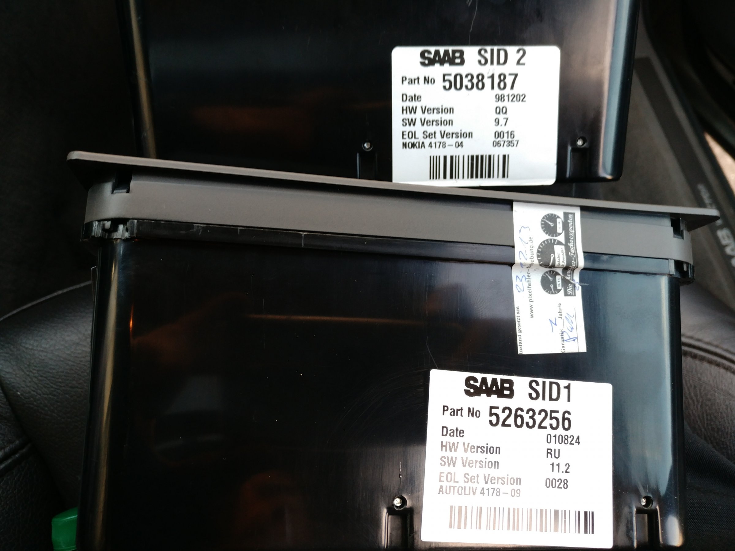

Ich stell mal ein Bild ein zwecks Vergleich:
Das sind die beiden SIDs
Meldung Wischwasser, da kann sich das SID aufgehängt haben. Versuch zunächst mal das SID einmal neu einzustellen (Sprache, Meilen/Km etc.). Ansonsten müsste einen mit einem Tech 2 ran und das als Ersatzteil einmal neu setzen. Bei mir war es auch nicht der Schalter in Behälter...., blöder Fehler.

Das problem hatte ich auch mit dem Wischwasser im SID auf dem einen stand Software 11,2 das neue hat Software 12.2 seitdem geht alles gut
