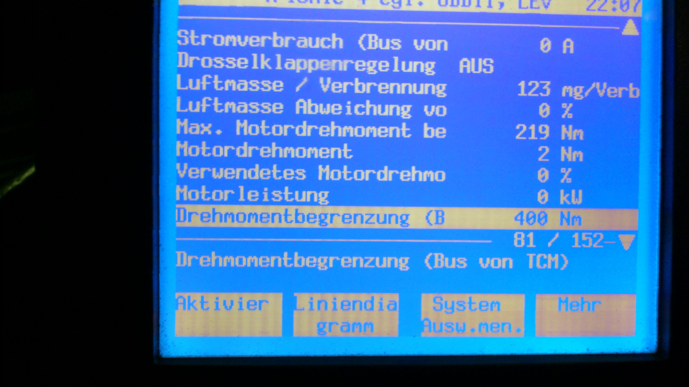

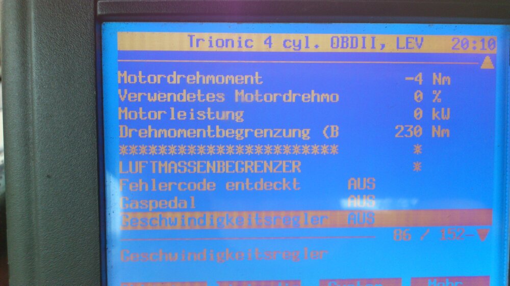

ich habe nur 2,0l 4g Automat (Hirsch 1) vs besagten 2,0l 5g Automat........und da ist mir zB folgender Wert der Drehmomentbegrenzung aufgefallen.
wäre hier ein entsprechender Hinweis zu finden?
DSC_001888.thumb.jpg.f1611b5302b2f821a1ba2940689d1d22.jpg DSC_0035555.thumb.jpg.447d36e046d06049b0a65e8a6c07e49f.jpg
aber wer bzw was gibt diese Begrenzung vor? .....TCM, Trionic od der Entwickler.

Mein 9-5 2.3 B235E hat Begrenzung auf 310 und der B235R vom Kumpel 330NM.
230NM kommt mir sehr wenig vor.
Kann mir schon vorstellen, dass das Problem an der Software liegt. Beim B205E mit 150PS sind wir im Serienzustand schon bei 240NM. Heißt, die Begrenzung ist eigentlich etwas höher angelegt als das normal max. Drehmoment des Motors.
Würde versuchen eine andere Software draufspielen zu können. Hab mich damit noch nicht befasst, aber für euch sollte es kein Problem sein (über eine Anleitung würde ich mich freuen).

upload_2015-11-25_15-42-6.png.181c8ebd14f764ca7a70376b6754c5c1.png die Ablichtung ist 2,0l, 9-3, 4g, Automatik, cab Hirsch
upload_2015-11-25_15-42-46.png.24952e39f831e478cd09470c48b9aafa.png diese vom besagten 2,0l, 9-5, 5g, Automatik, 4trg
