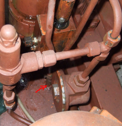

Ich habe jetzt einen Metall-Blindstopfen M22x1.5 und M20x1,5 mit je einer O-Ring-Dichtung gekauft. Die Blindstopfen habe ich angebohrt und ein M5-Gewinde rein geschnitten. Da habe ich einen Nippel für 6mm Schlauch rein geschraubt. Die originale Entlüfterschraube oben am Zylinder wurde durch den M22-Stopfen und die Öleinfüllschraube durch den M20-Stopfen ersetzt. Ein 6mm Verbindungsschlauch lässt das Öl wieder zurück fließen.
Uwe
Ja, ähnlich ist es bei meiner auch (nur mit einer starren Leitung).

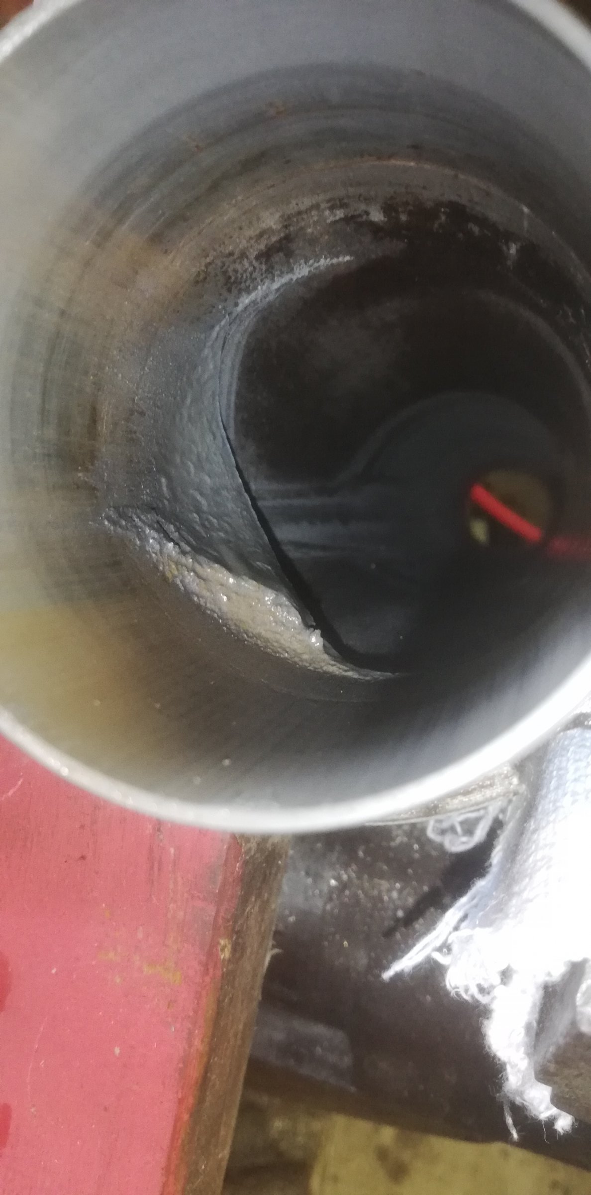

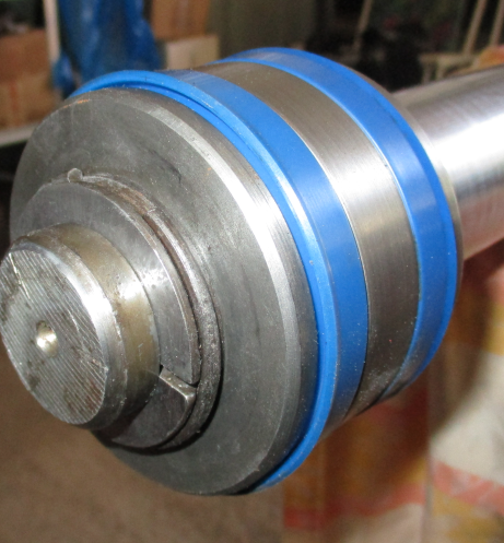

Im Zusammenhang mit den beiden Reparaturen meines Kolbens habe ich auch immer wieder über die Anordnung der Dichtungen am Kolben und deren Sinn nachgedacht - ohne endgültiges Ergebnis.
Sie waren ja original gegensinnig angebracht - was in meinen Augen für die Bühne ja keinen Sinn macht, denn der Zylinder wird ja nur einfachwirkend betätigt. Aber die obere schiebt natürlich beim Heben alles Lecköl immer nach oben...
Ich habe jedenfalls auch die neuen wieder so eingebaut (schließlich hab ich ja die Rücklaufleitung):
Die Erklärung habe ich in der Typisierung zu DDR-Zeiten gesucht, denn diese Zylinder wurden ja auch in anderen Maschinen eingebaut, wo sie u.U. auch doppeltwirkend Verwendung fanden - ob sie stimmt??
Denn funktionell wird die Dichtung mit der nach oben gerichten Lippe so ja nicht benötigt...
Ich denke auch, daß der Zylinder auch doppelwirkend verwendet wurde. Auch der Schmiernippel am unteren Befestigungsauge des Zylinders macht ja bei einem Bagger Sinn - bei der Hebebühne eher nicht (da findet dort ja keine Drehbewegung statt)

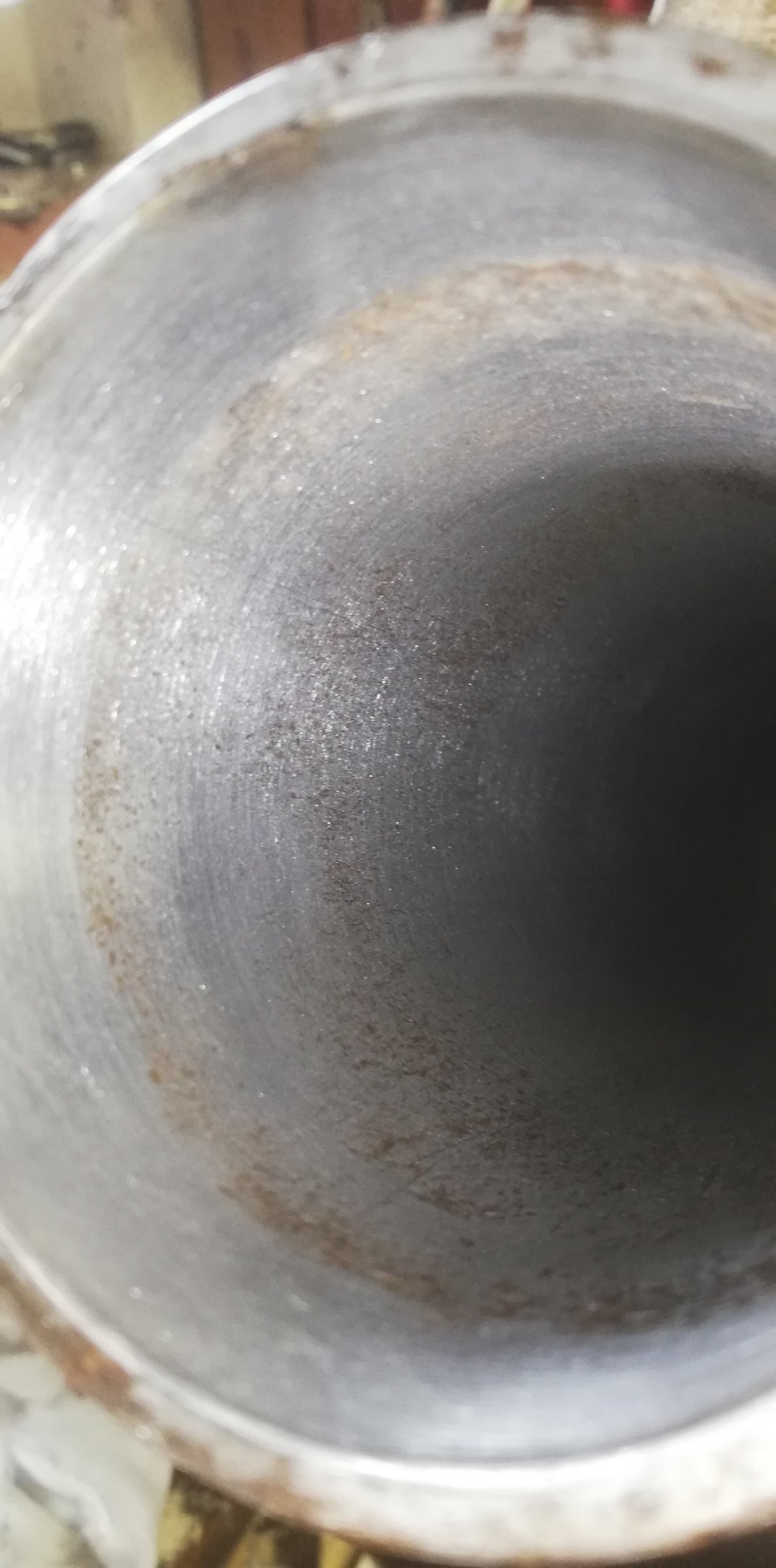

Ich bin übrigens grad dabei meinen Zylinder zu überholen, er ging schon mal gut auf. Die Kolbenstange muss ich neu drehen. Sind zu viele Macken. Und innen ist er angerostet. Werde da mal mit ner Hohnahle ran gehen. Ich werde vom Fortschritt berichten.
Was für eine Honahle - eine Honbürste ist gemeint, nehme ich an? Damit hätte ich meinen Zylinderr jedenfalls bearbeitet, wenn ich nicht den neuen bekommen hätte.
Nein, so eine mit 3 "Schleifklötzern" dran. Mal probieren, wie es geht. Habe ein wenig Angst wegen Verkanten. Aber geometrisch die bessere Wahl als so ne Honbürste, denke ich. Mal schauen. Langsam, gefühlvoll und mit nicht allzu hoher Drehzahl.
Ich habe mit so einer Bürste die Zylinder meinens Motors gehont und fand das sehr einfach und das Ergebnis gut, aber die Erfahrung zum Vergleich mit den festen Steinen fehlt mir. Gerade für das Entrosten stelle ich mir die Bürsten recht geeignet und komfortabel vor - aber wenn du das feste Hongerät hast und die Bürste erst kaufen müsstest (in der Größe ja nicht gnz billig), ist es einen Versuch ja wert (notfalls gibt's für die Zylinder ja noch Ersatz :redface:).

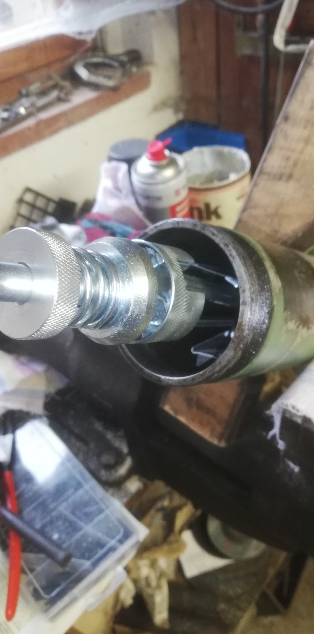

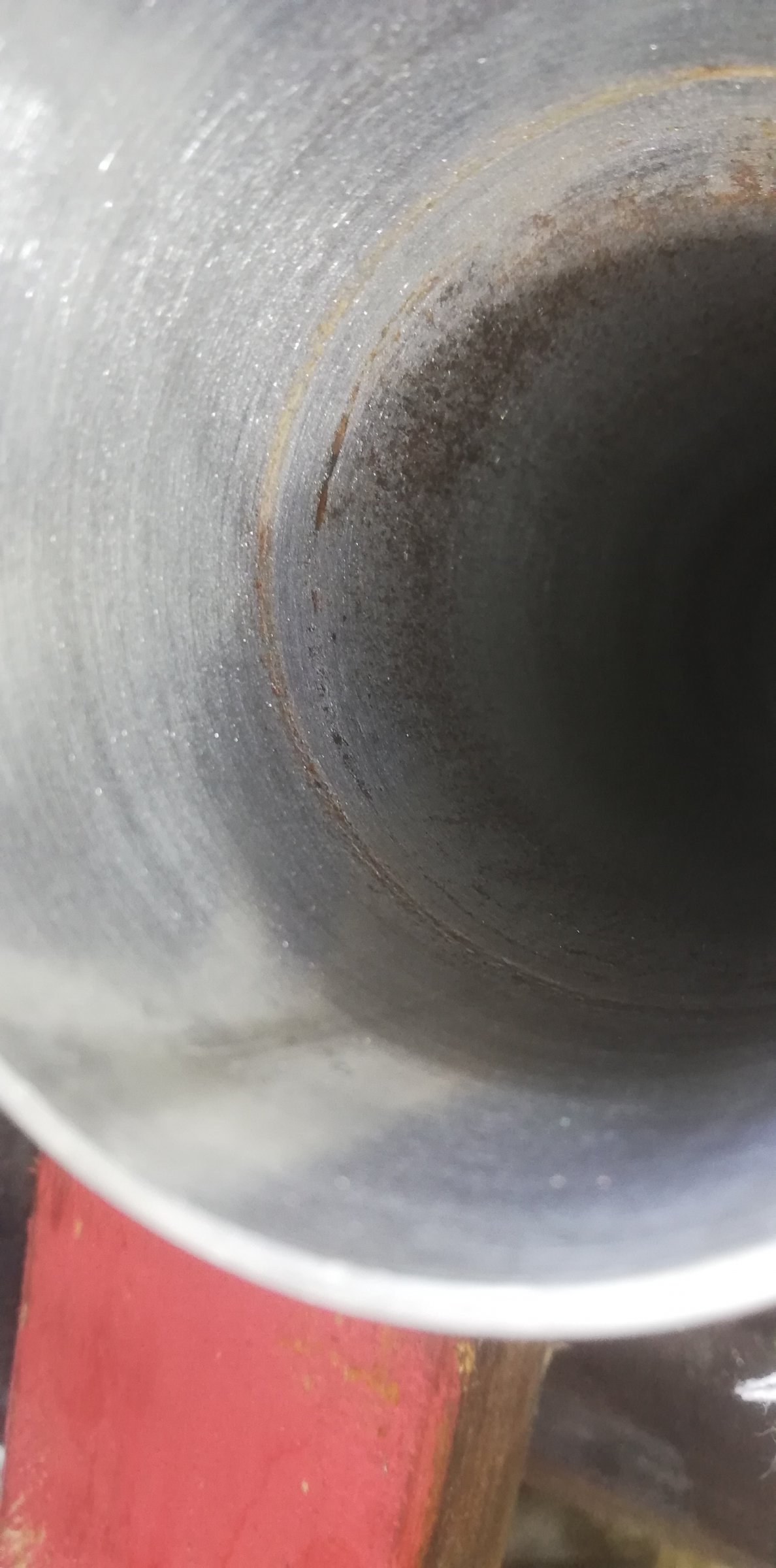

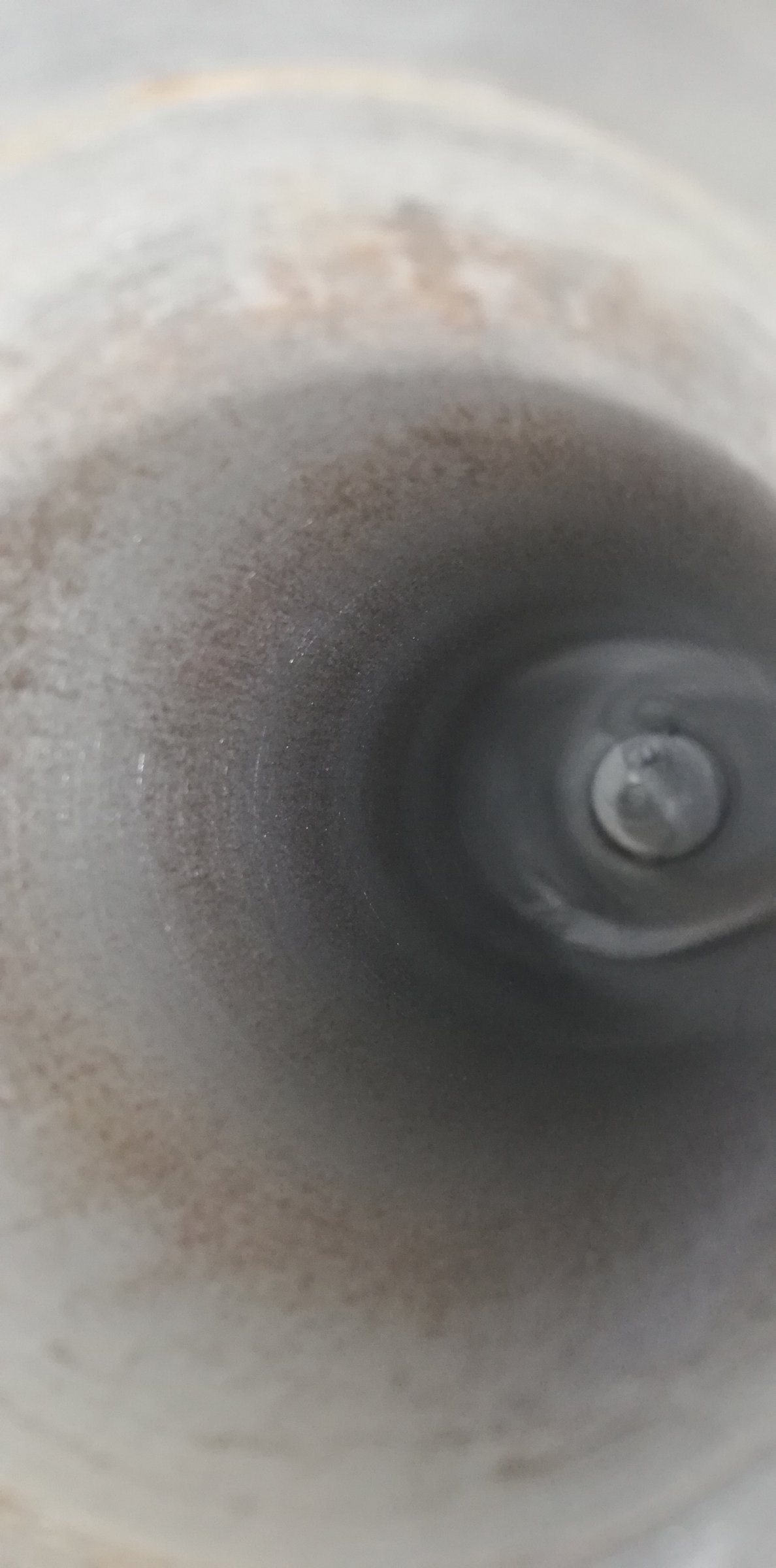

So, heute ging es an's Honen. Es ging erstaunlich gut! Durch eine "Federspirale" ist die eigentliche Ahle von der Antriebswelle entkoppelt, was das Arbeiten sehr angenehm macht. Über eine Mutter kann man gut die Vorspannung einstellen. Wichtig ist, dass man die Maschine nicht allzu schnell laufen lässt, aber auch nicht zu langsam. Das merkt man aber. Gut festhalten die Maschine, sonst kommt sie in's Schlingern. Auch Vorsicht beim Einsetzen, hier können die Steine schnell brechen. Als Schmiermittel habe ich WD40 genommen. Vorteil: Durch den Anteil an Waschbenzin wird viel herausgespült, was ein Zusetzen der Steine verhindert. Ein gewisser Schmirgelfilm verbleibt jedoch, was alles etwas "sanfter" macht. Leider hat sich der Rost schon ziemlich tief rein gefressen. Ein Klotz ist jetzt schon runter, werde nochmal ran gehen. Zuviel darf ich aber auch nicht mehr abtragen...weiß schließlich nicht was die Dichtungen kompensieren können.
Irgendwie muss ich mich da auf mein Gefühl verlassen.
Ich habe mich bewusst für eine größere Variante mit einer Schleifklotzlänge von 100 mm entschieden. Die Ahle liegt sehr stabil im Zylinder, man muss nicht hundertprozentig mittig stehen mit der Bohrmaschine. Letztendlich kann man das auch mit dem Federdruck regulieren. Durch kommt man leider nicht in einem Zug, was ungünstig ist. Da muss ich mir noch eine Verlängerung bauen. Für's Erste ging es aber.

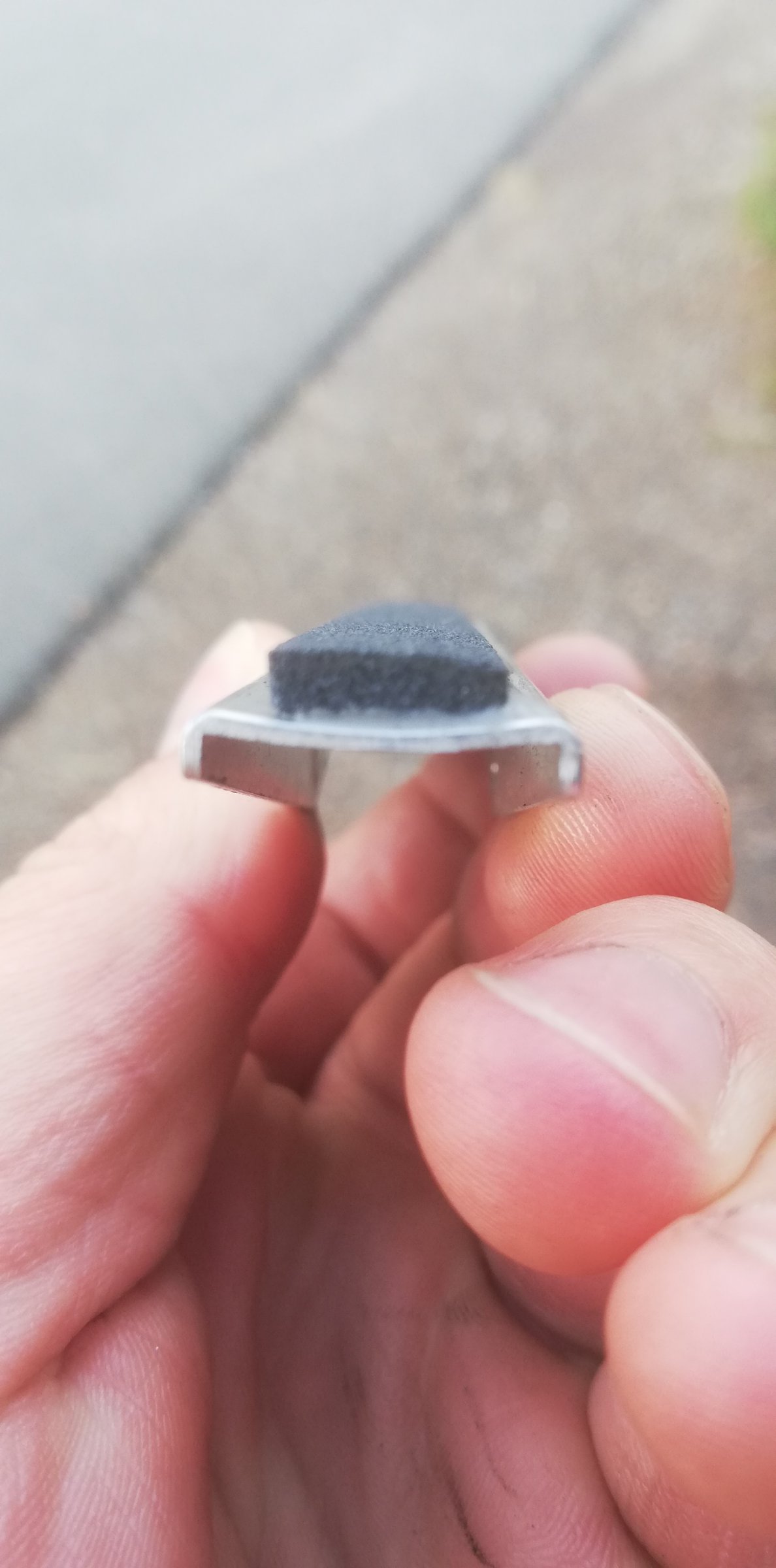

Seht selbst. Ich hoffe, man kann was erkennen. Wundert euch nicht, es ist vorerst nur der "Vorschliff". Hoffe, ich bekomme die Furchen noch ein wenig weg.
Kleiner Tipp noch: Die Schleifbacken nutzen sich schräg nach hinten ab (siehe Foto). Je nach Ahle kann man aber die Stifte aufflexen und die Backen nochmal drehen. So hat man ein bisschen länger was davon.
Bearbeitet von pastefan
hm, hoffentlich wird das was und die manschette des kolben dichtet das dann - ich bin da etwas skeptisch...
