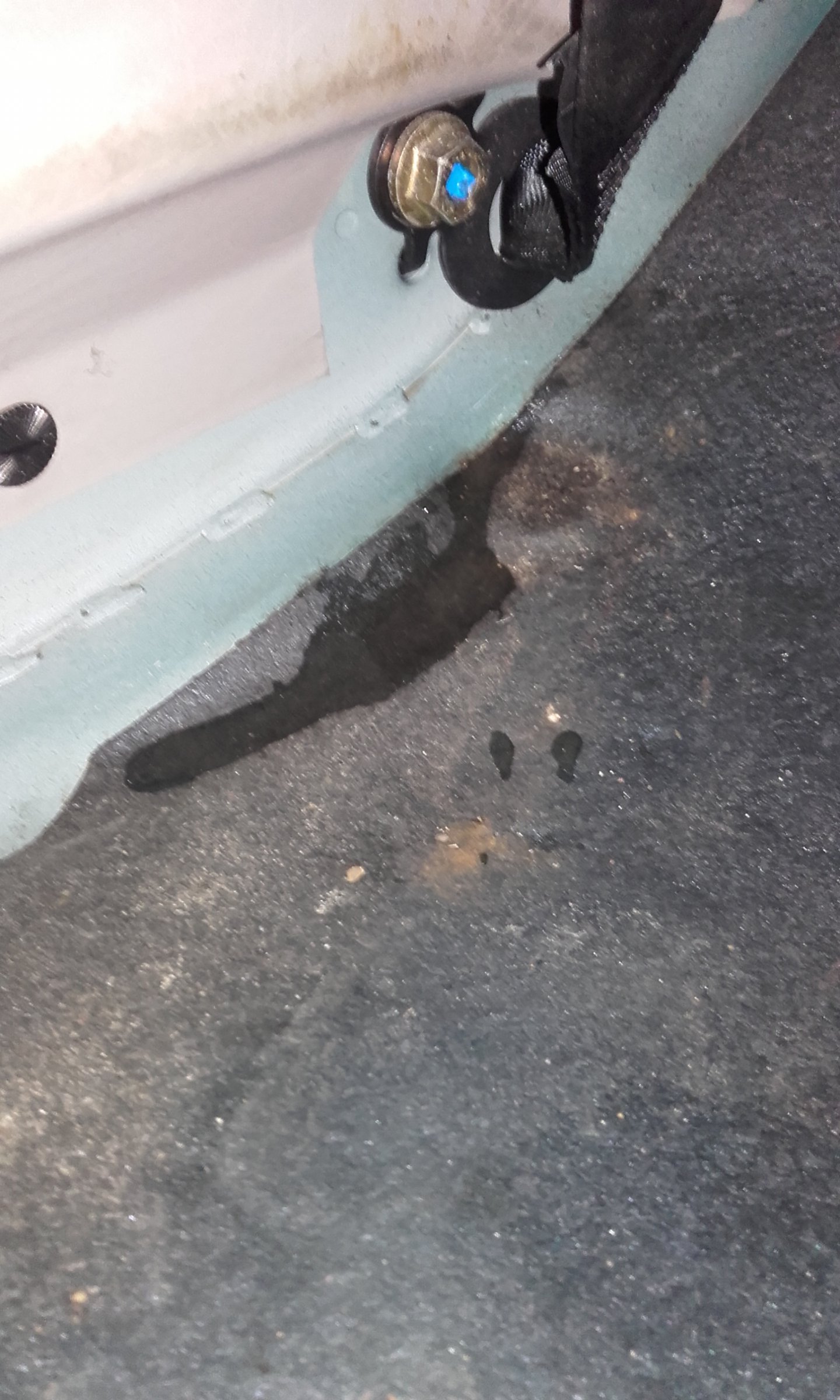

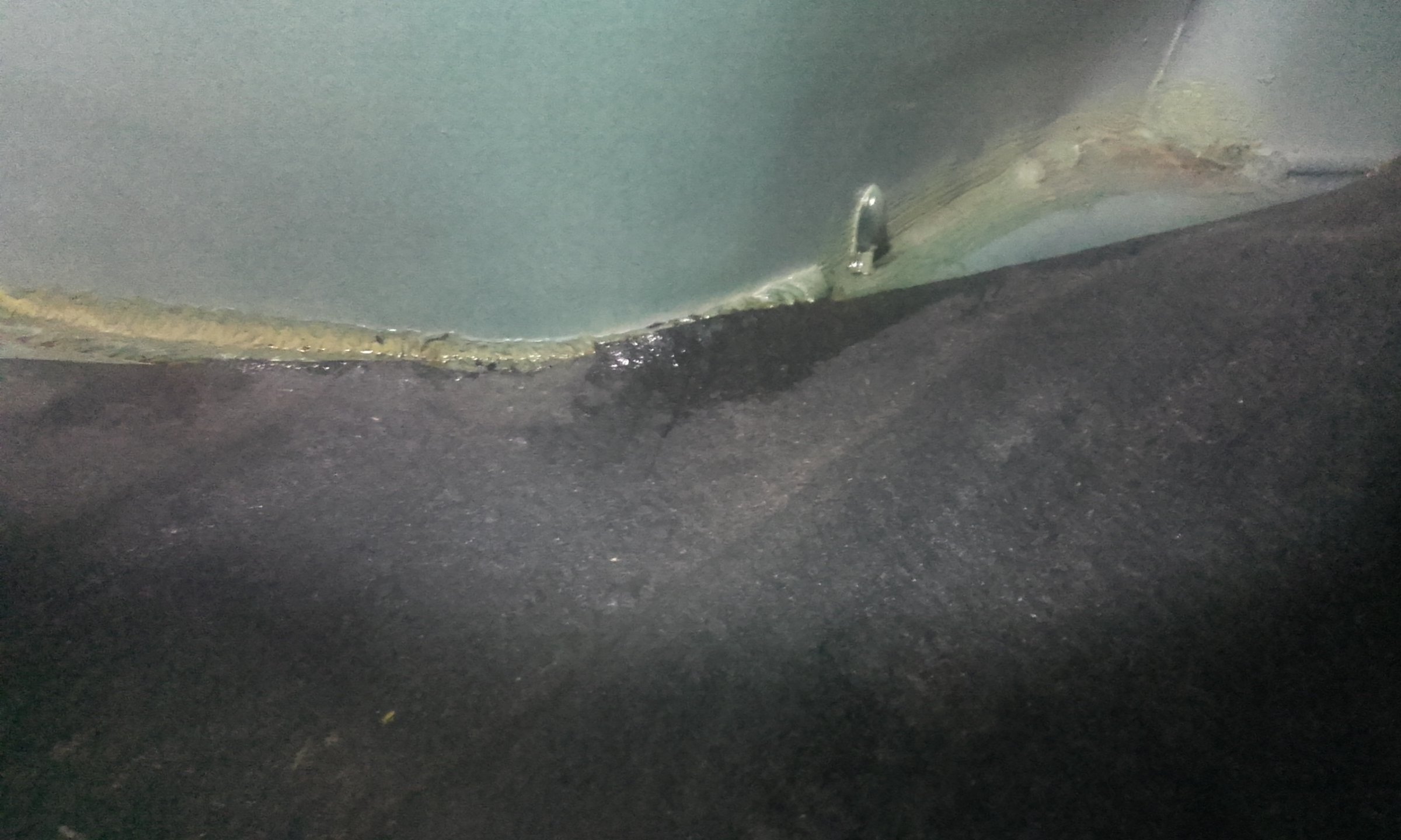

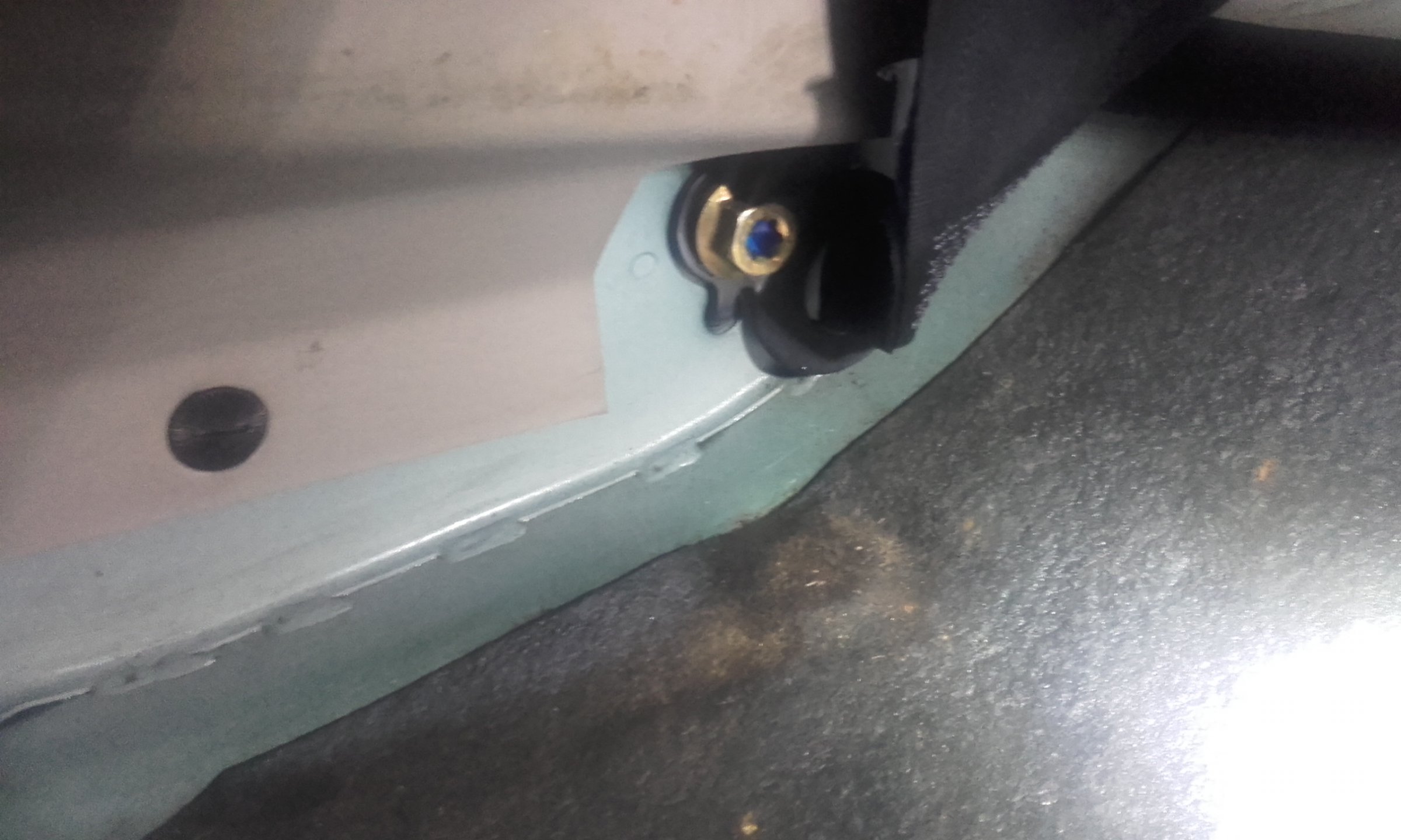

So...hier mein nächstes Problem!
Gestern stand mein Cabrio den Ganzen Tag draußen, es hat geschneit und geregnet als ob es keinen Morgen gäb.
Als ich die kleine wieder ins Warme geholt habe, ist mir aufgefallen, das sie an zwei Stellen feucht war:eek:
Einmal im Kofferraum Links unter dem Teppich und einmal unter der Rückbank rechts (siehe Fotos)
Wo kommt es rein:confused::confused:
Man kann keine Laufspuren erkennen....

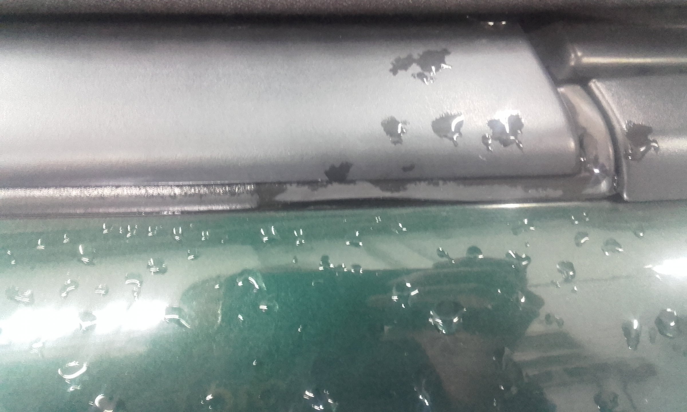

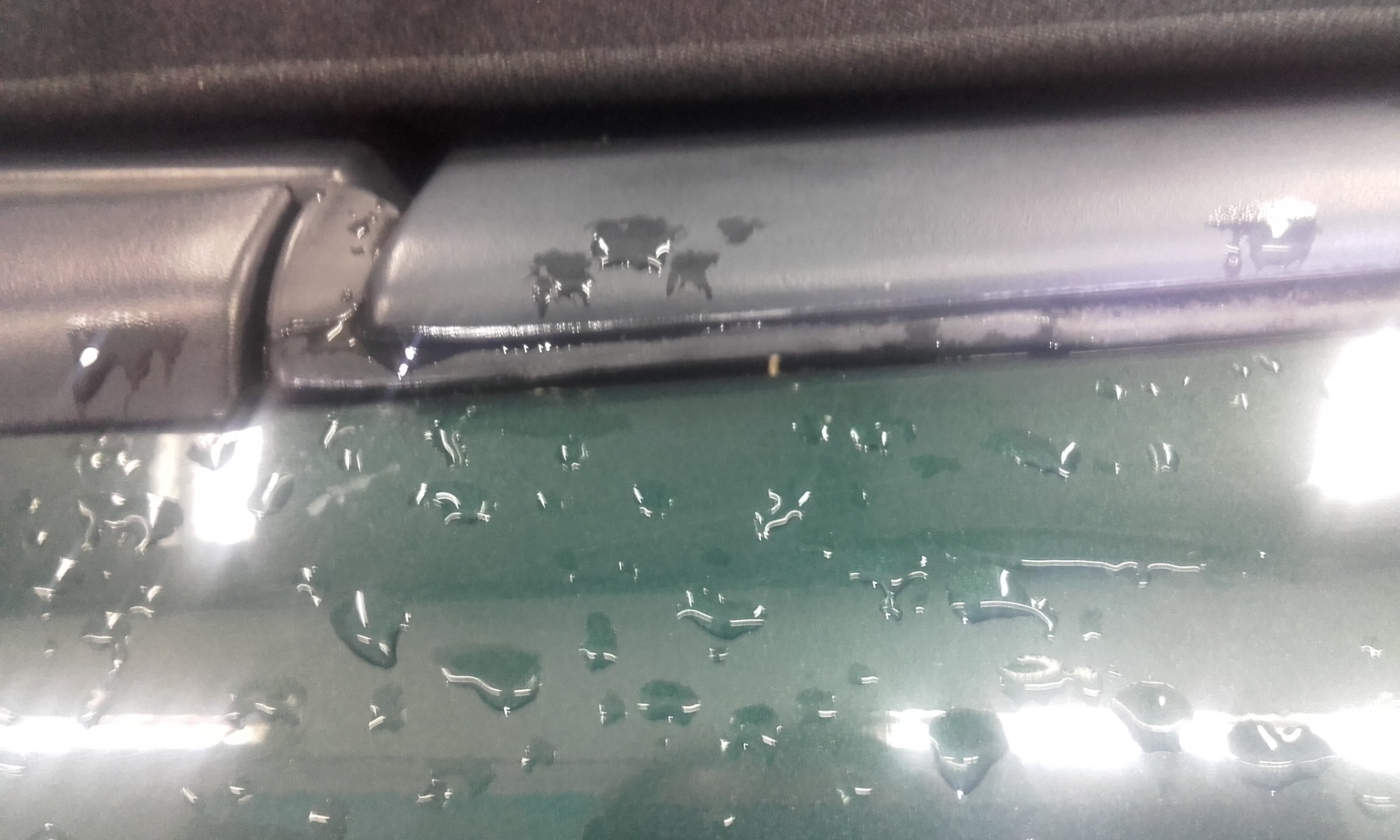

Mir ist aufgefallen, dass der Gummi vom Verdeckdeckel zwei kleine Stellen(rechts und links) aufweißt, welche nicht ganz aufliegen (siehe Foto)20151125_163242.thumb.jpg.92b54c727849f34c2d2aca2897fa6f80.jpg
Kann es sein, dass Wasser dort eindringt und den Weg in den Koffer- bzw. Innenraum findet:rolleyes:
Hat jemand Erfahrung mit Wasser an diesen beiden Stellen:hello:

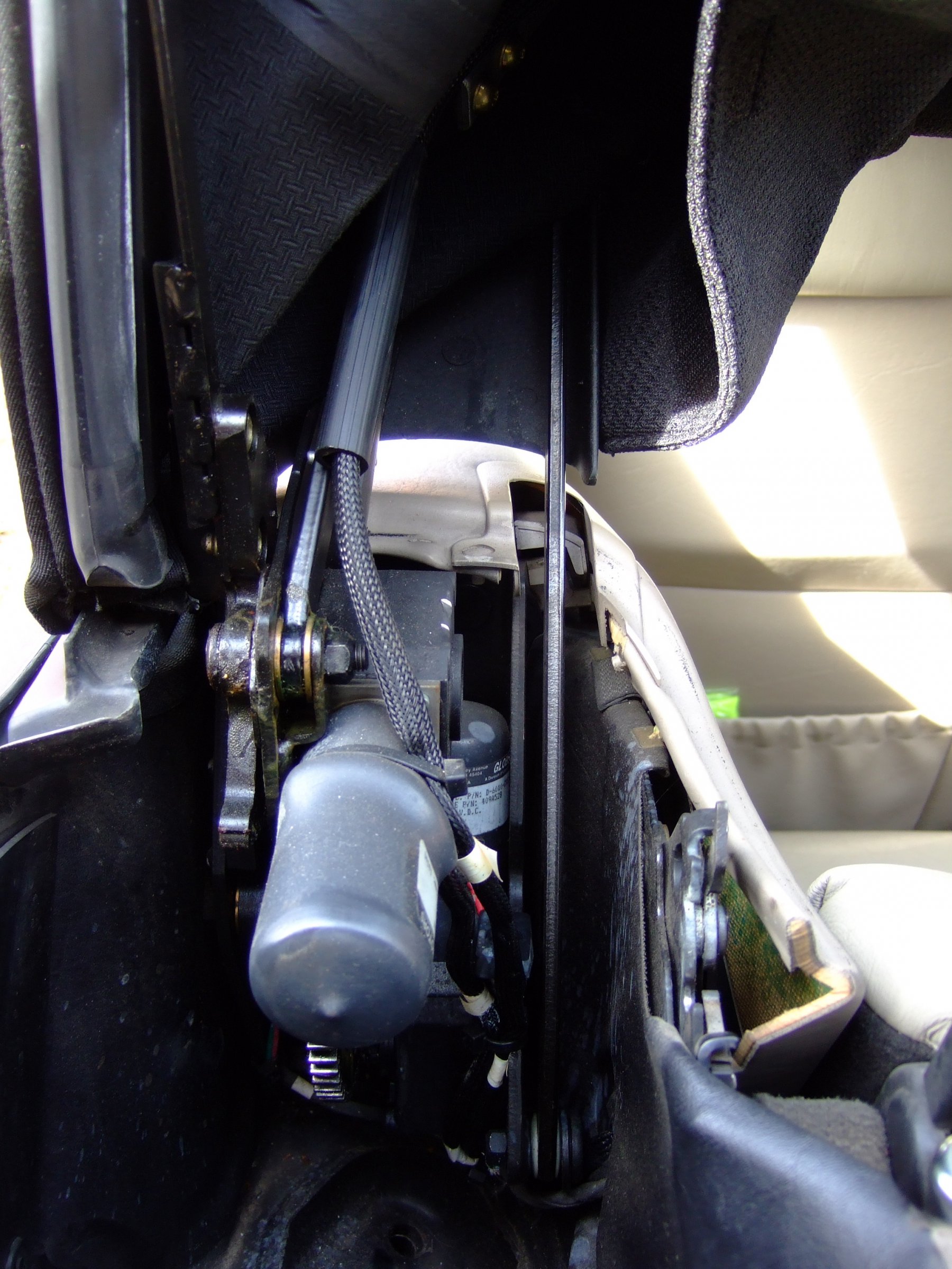

Wasser, das an der Stelle zwischen Ohr und Scheibenleiste zwischenläuft, landet im Verdecksack. Prüf mal, ob der dicht und dessen Abläufe frei sind.
dort wo es abtropft werden diese Trichter verstopft sein, hinter der seitenverkleidung zu finden.
ich finde dazu gerade nicht die Bilder
[mention=800]patapaya[/mention] könntest du helfen (verlinken) ?
Da unten am Bildrand:
Der Schlauch von dort endet (unveständlicherweise) nicht im Freien, sondern im Seitenteil, und wenn dort die Abflüsse nach draußen verstopft sind, läuft es nach innen.
Beim 900II siehts da aber ein bißchen anders aus als auf deinen Fotos vom 9-3I, diese aufgeschnittene Flasche gibt's beim 900II nicht, da führt der Schlauch direkt ins Seitenteil. Keine Ahnung, warum diese Änderung beim 9-3I, was fließt denn da noch rein...?
ist das so?..........hat der V-Sack nur den Schnorchel dran?
Ja, was anderes hab ich da noch nicht gesehen.
Kuckst du auch - Foto von der Stelle hab ich leider nicht:
Bearbeitet von patapaya
dann wird es beim 900II auch so sein...
vielleicht ist das dass große Geheimnis, warum im 900II der Sack gern zum Aquarium wird und der 9-3 gern an den Unterbodennähten gammelt.. :biggrin::biggrin:

Macht es Sinn die Dichtung an der Vk zu wechseln, wegen den offenen Stellen.(siehe Fotos)
Interessant finde ich, dass das Wasser rechts unter die Rücksitzbank läuft
und links in den Kofferraum:confused::confused::confused:

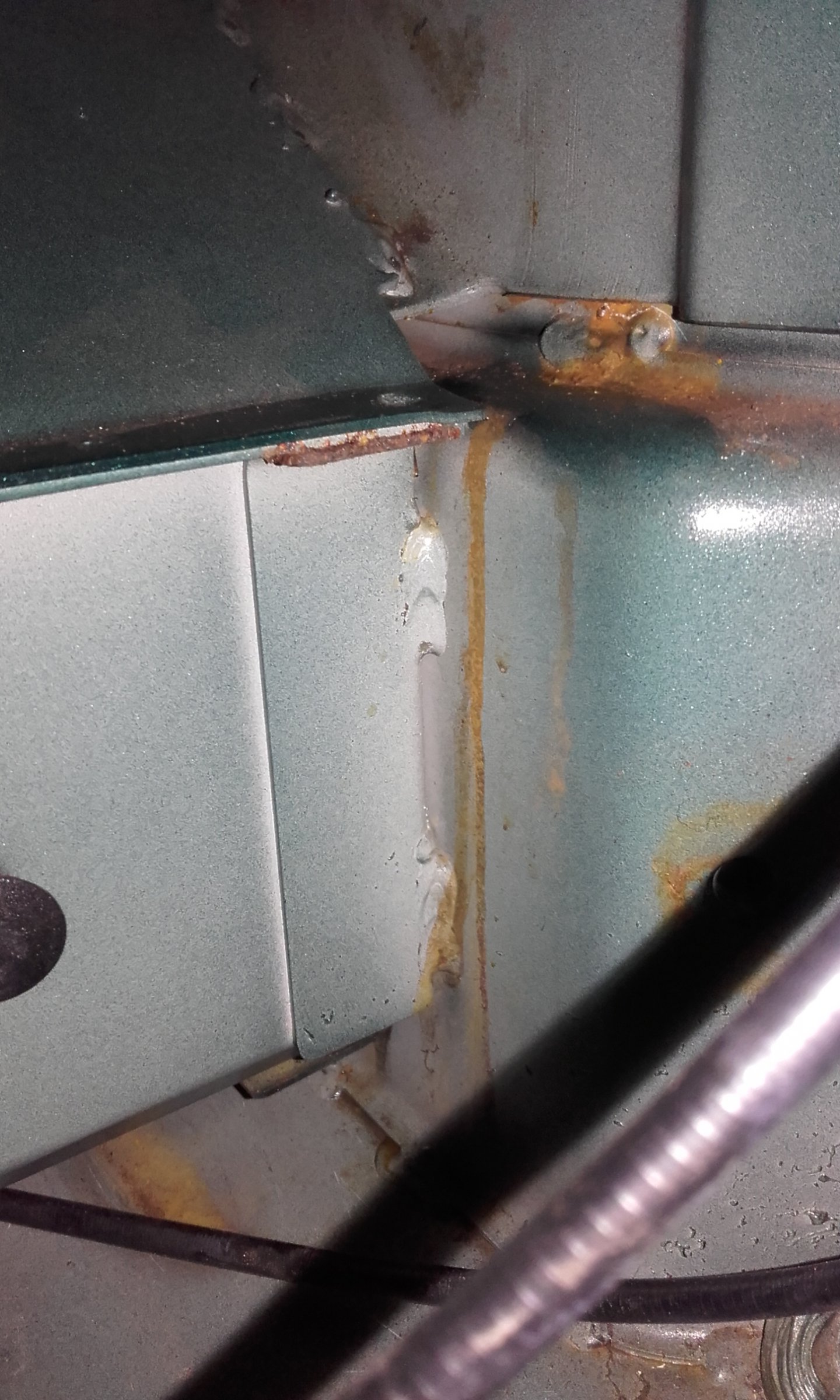

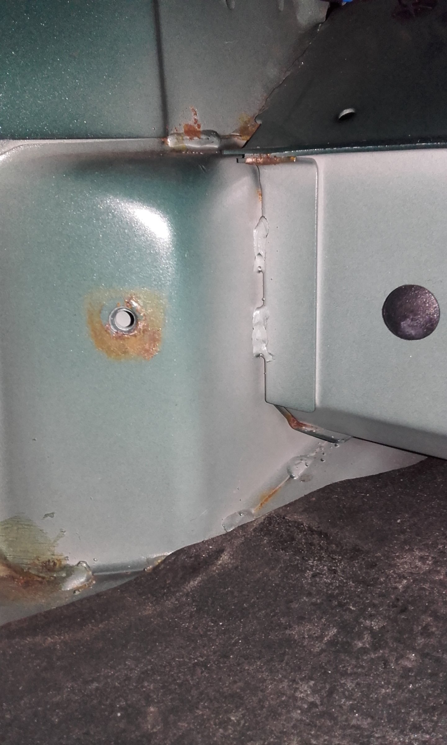

Heute habe ich den Wagen noch einmal mit einem Hochdruckreiniger bearbeite....20151127_144233.thumb.jpg.7bab2764998d77a35c3e6afa44dd84b1.jpg20151127_144221.thumb.jpg.f6441435d6bdf11ed3b563f7ed775259.jpg
So....hier kann man schön sehen wo das Wasser lang läuft. Es bildet sich auch schon leichter Rost.
Aber wie komme ich an diese Stellen ran, um zu schauen was dahinter los ist?

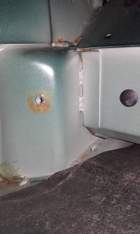

So sieht die linke Seite aus.....alles trocken.20151127_144722.thumb.jpg.a18396265062d384d4e27ddc5f70868a.jpg
Die Abflüße vom Sack sind alle frei:rolleyes:

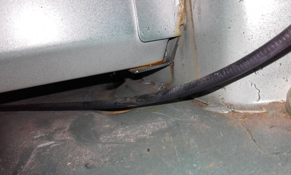

Hier noch ein Bild von der Rückbank rechts20151127_144454.thumb.jpg.e0d5722b70af0d174df45a6e0eef14e2.jpg
Ich fahre nie wieder im Regen:eek:
Radhäuser auch-------->Stoßdämpferaufnahme.
