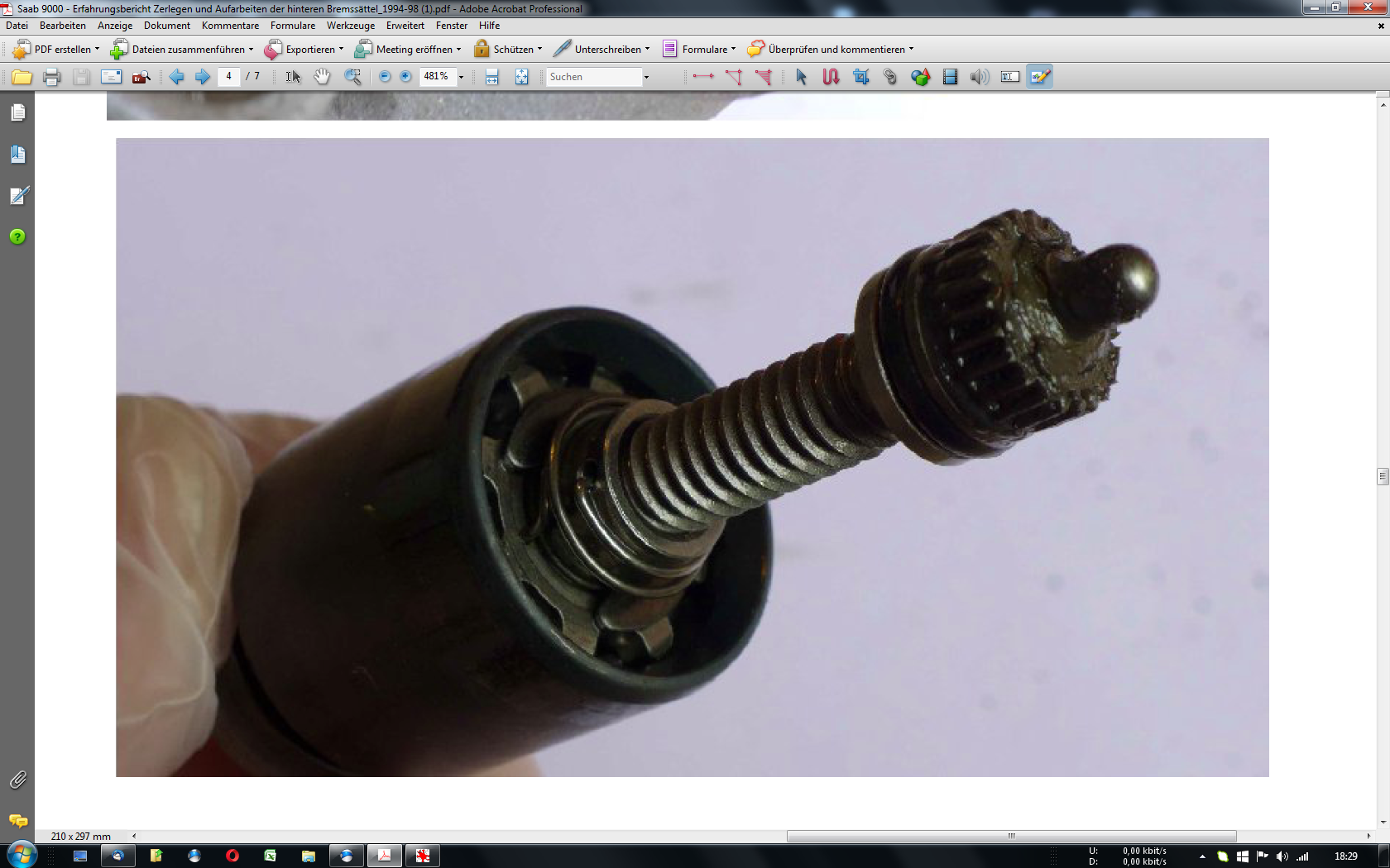

das führ mich zu meiner Frage:
Wie stellt die Zange nach?
Hab in den Teilen aus der PDF nix raus lesen können.
http://www.saab-cars.de/attachments/saab-9000-erfahrungsbericht-zerlegen-und-aufarbeiten-der-hinteren-bremssaettel_1994-98-pdf.101105/

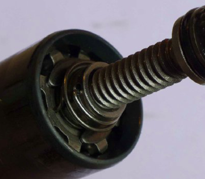

Auf Seite 3 des PDF's ist der Kolben zu sehen und das "Innenleben" teils. Dieses sollte sich nachstellen, so dass das "Spiel" immer so bleibt, wie bei der Grundeinstellung...
Das scheint bei Dir defekt zu sein.

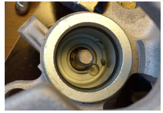

hie das Bild dazu
Danke [mention=9113]Polhem[/mention] (darf ich das hier rein stellen)
liegt das "Geheimnis hier drin?
und die Frage an sich
was ist das für ein Bauteil in der Mitte des Zylinders - ist doch auf dem "Sprengbild" nicht nicht abgebildet

Das untere Bild zeigt den Kolben, den Einsatz (mit dem Spannring) und die "Schraubachse", die reingeschraubt ist, diese Achse sieht man auf dem Bild oben aber auch...
Hast Du das untere Bild gemacht?
Scheint ja nicht der Erste Ausreisser bei Polar Parts zu sein.....stand da ausdrücklich neu, oder eher (erneuert....)???
