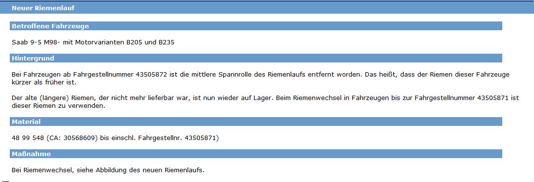

Die mittlere Rolle (Nr.13) wurde irgendwann eingespart, die genannte Riemenlänge bezieht sich auf die Version ohne mittlere Rolle.

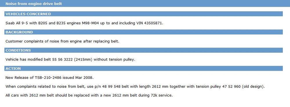

Hab mal bei meinen geguckt, der 2000er hat die oben erwähnte, mittlere Umlenkrolle noch, die ab 2001 nicht mehr. Laut Skandix lässt sich bei allen 9-5 bis 2010 auch der längere Keilriemen mit der mittleren Umlenkrolle montieren. Daher jetzt folgende Frage: gibt es irgendeinen Vorteil, die Rolle zu haben? Oder ist der Nachteil durch Weglassen derselben nur so gering, dass Saab irgendwann das Geld gespart hat?

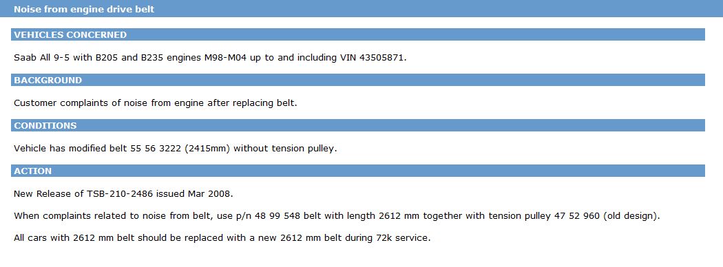

Ich meine die langen Riemen waren temporär nicht lieferbar, daher die Notlösung ohne die Rolle. Später gab es die Riemen wieder. Es gibt auch Service Mitteilungen, bei Quietschen der Servo wieder die alte Lösung einzubauen.
