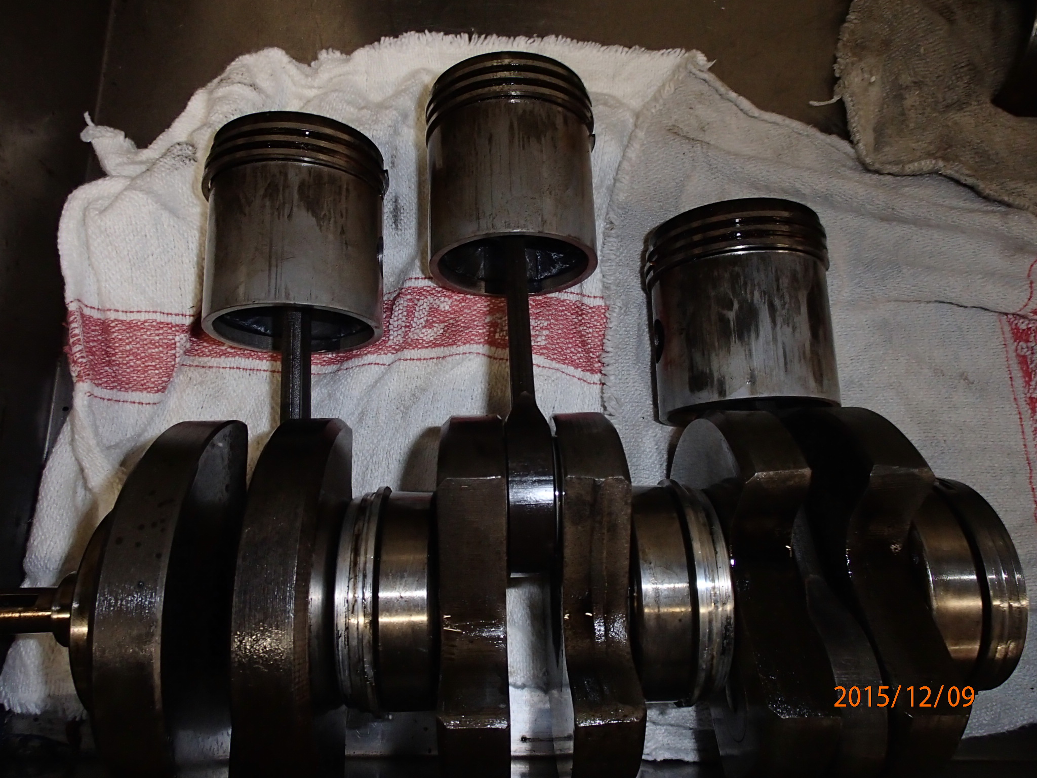

Zwei Lager machen Geräusche, natürlich die inneren.Saab004.thumb.JPG.c480ea9ff27d03dc70f0e09d2a0271b6.JPG
Die Kolben haben aber auch ordentlich Laufleistung oder? Die Blowby Spuren und die Laufspuren überhaupt sprechen nicht wirklich dafür, weiter benutzt zu werden.

Übrigens würde ich nicht nur die inneren Lager sondern auch die unteren Pleuellager tauschen lassen. Sind die Pleuel unten eigentlich nadelgelagert oder ist das eine Gleitbuchse?
