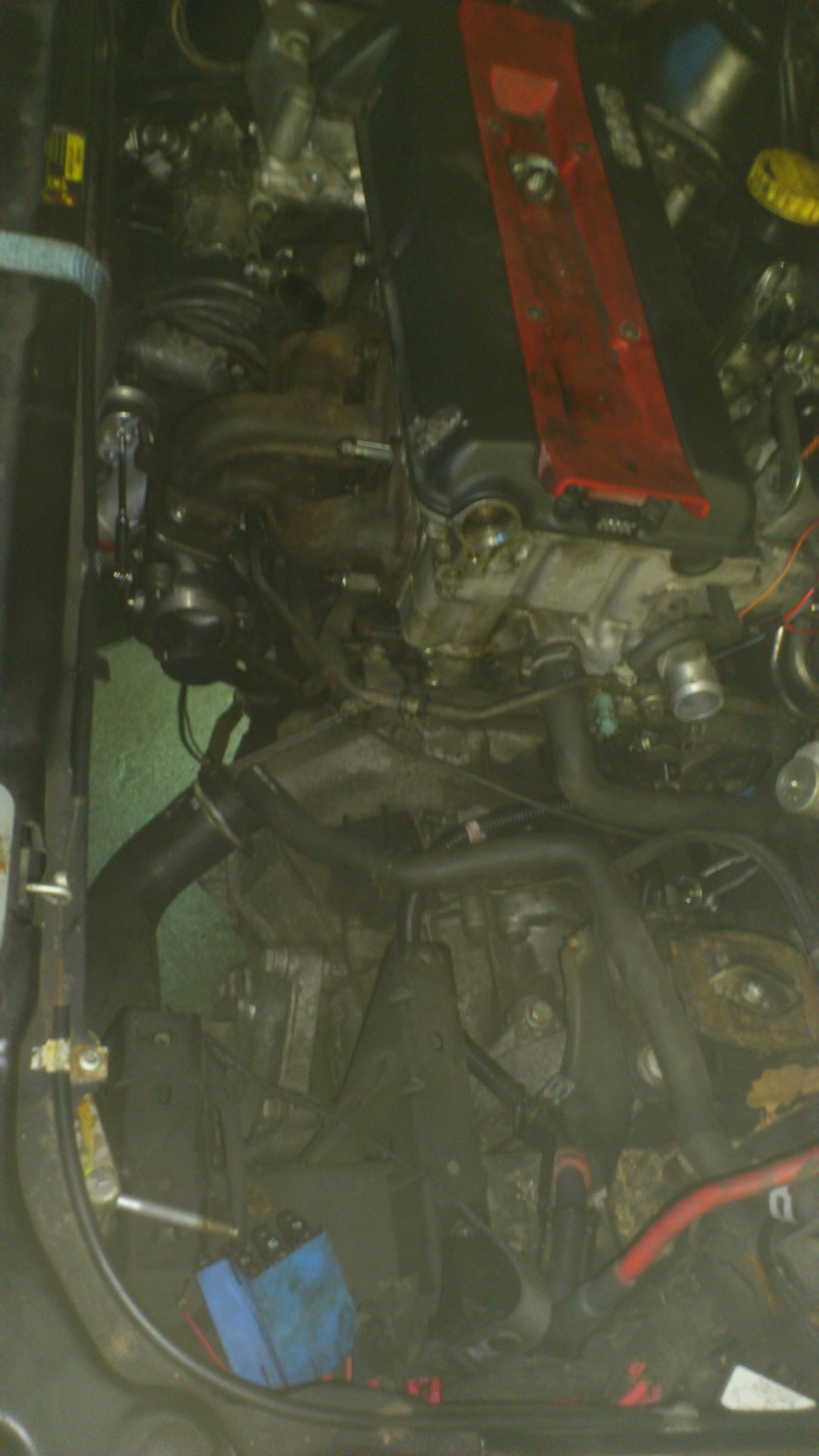

DSC_0110.thumb.jpg.31a05ca56b8b466320ed0d6b02e6893c.jpg DSC_0111.thumb.jpg.b747d33958884bb19b403b2cc31bdf4a.jpg
Anpassungen sind aber sinnig.
Grobe Zusammenfassung ist in #21 zu ersehen!.......software ist eine andere Nummer.
Ins Detail (mechanisch) möchte ich erst gehen, wenn der Motor zumindest angesprungen ist und keine CE wirft.
Bis dahin ist es genau so zu betrachen wie ich es in #20 "letzter Absatz" angeführt habe.
Daher hier ein fettes Danke, an die PM Unterstützung u dem fleißigen Vergleichen der E-Bauteile

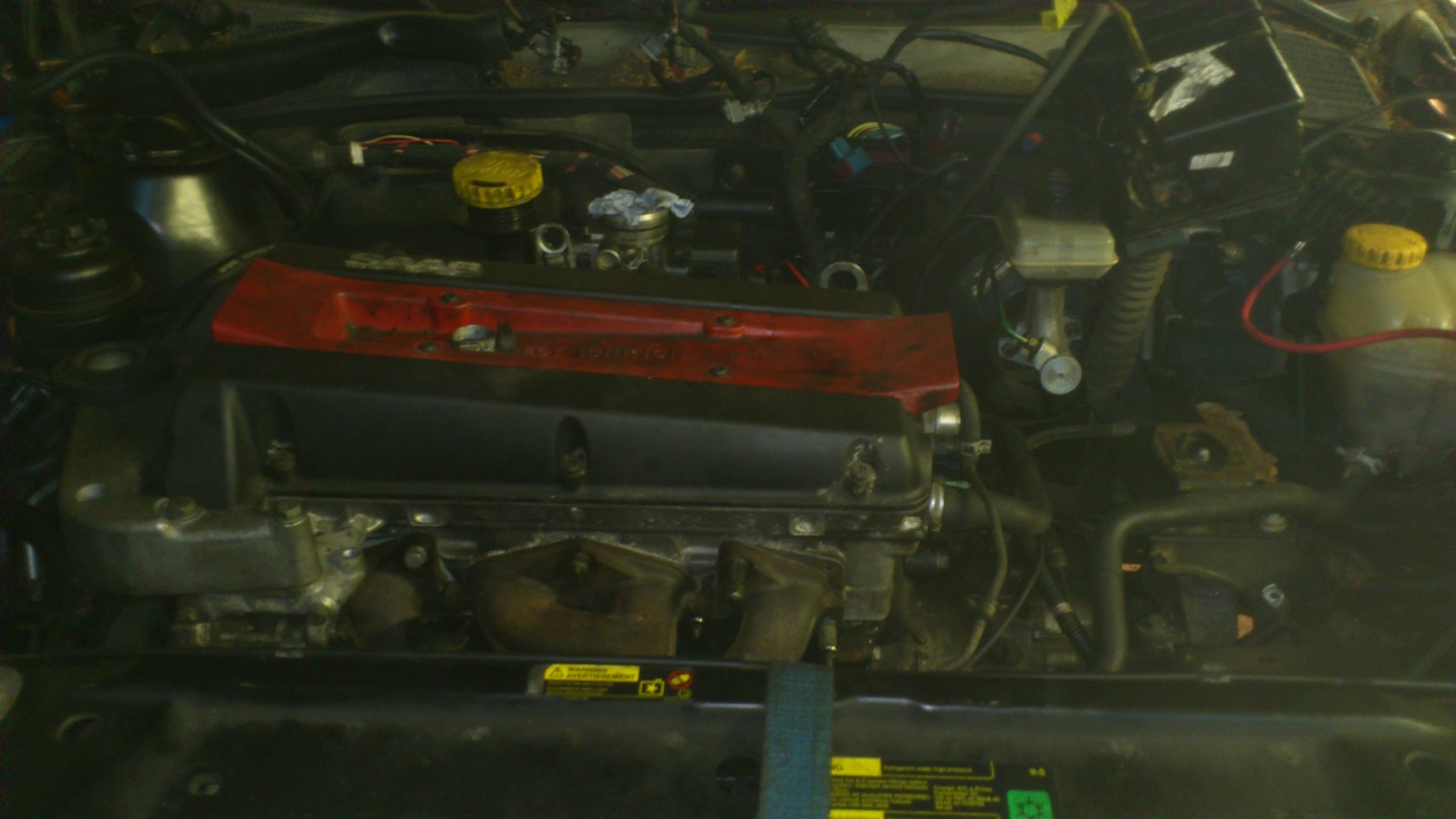

habe sogar noch um ein Bild erweitert, damit die Drosselklappe zu sehen ist............:tongue:
Bevor nun jemand in den Irrglauben verfällt das alles 1 zu 1 umzubauen ist und alles tutti.............nein dem ist nicht so!!
Sollte es auf Interesse stoßen so berichte ich gern weiter im Detail,
ob es hier in diesem Thread angebracht ist..:confused: denke nicht.

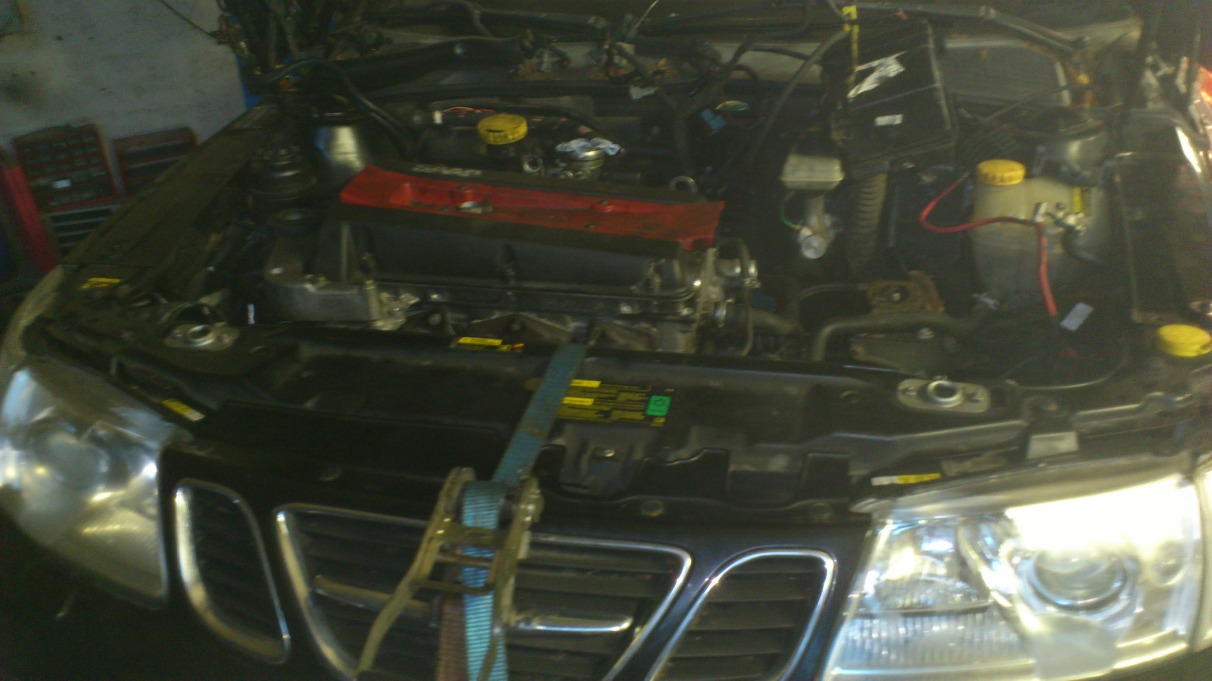

Also der Umbau hat bis hier und nur im Leerlauf ( einige Gasstöße) hängend auf der Bühne geklappt !
also der alte B204 springt an....und ist KEIN Hybrid im Sinne das ein 205 Kopf verbaut wurde.
Hier noch mit roter Box

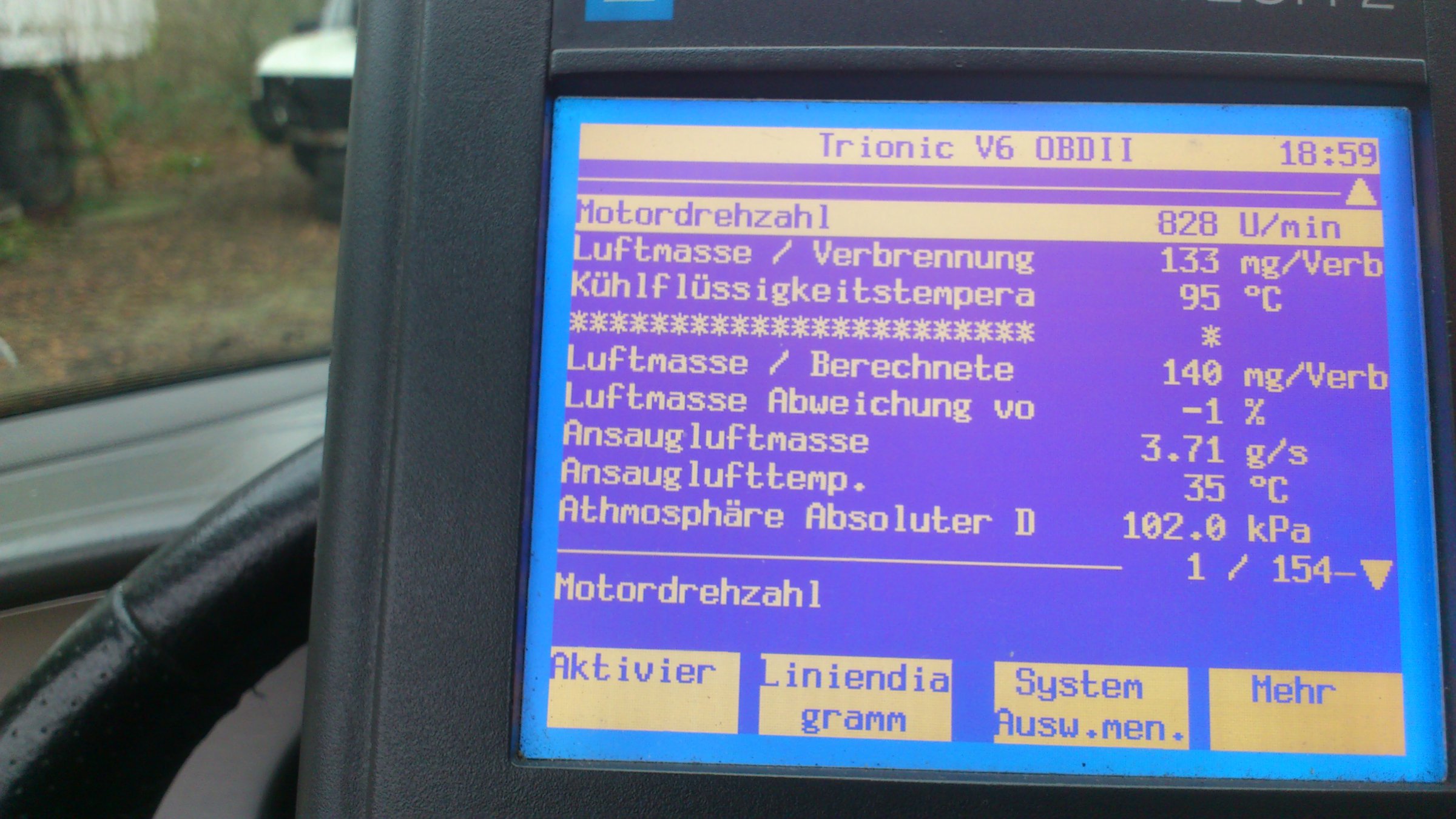

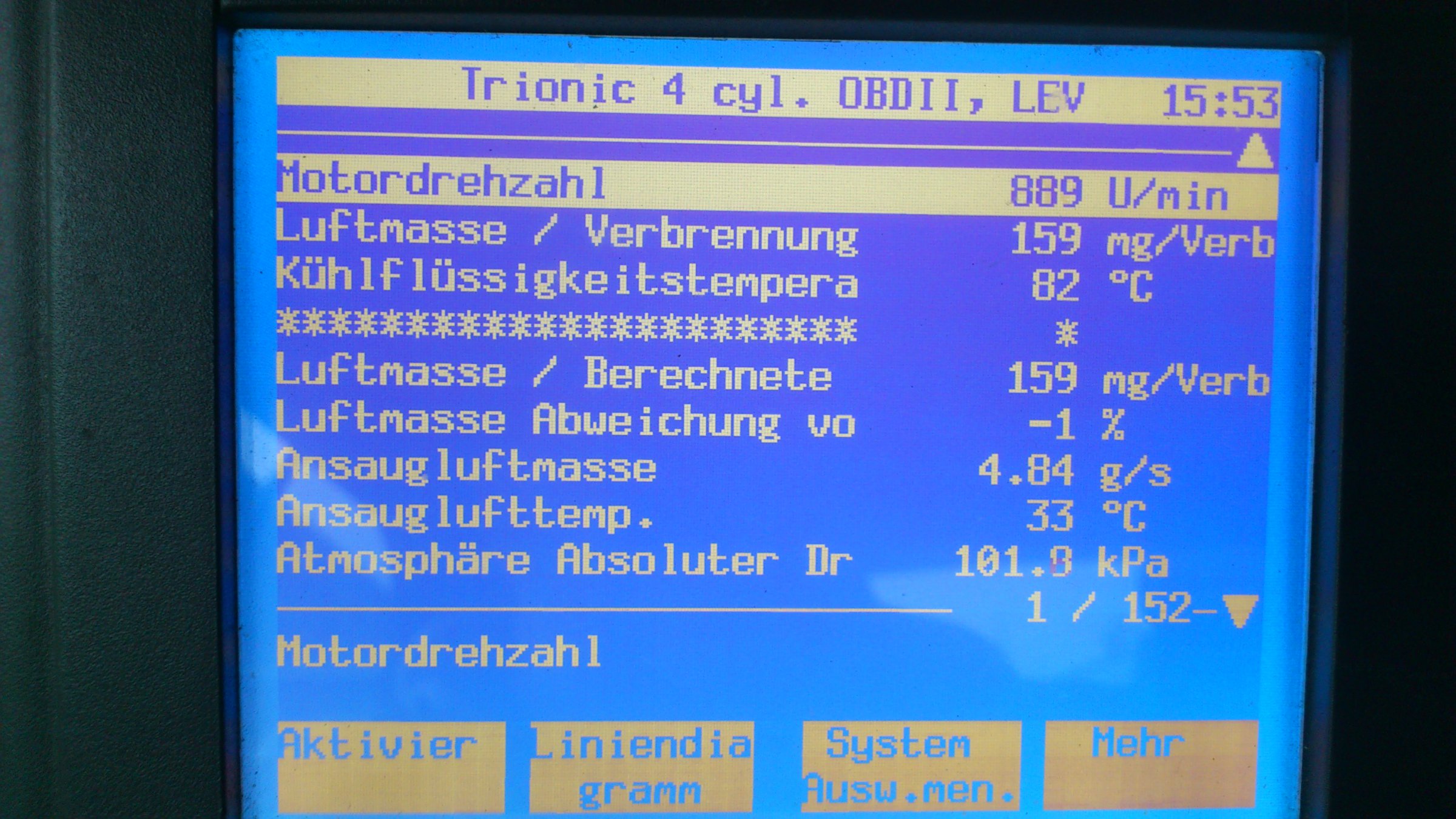

Heutiges vergleichen mit dem Tech im Leerlauf
B205 9-3
der Umgestrickte 204 mit noch belassener 2,3l Software
was sagt Ihr zur Luftmasse?
Ist da:rolleyes:
Kann es sein, dass er bei der Luftzufuhr irgendwie irgendwo "zugeschnürt" ist?

also der reine mechanische Umbau B 204 mit Trionic 7 hat geklappt.
Software anpassung ist eine andere Nummer..:smile:

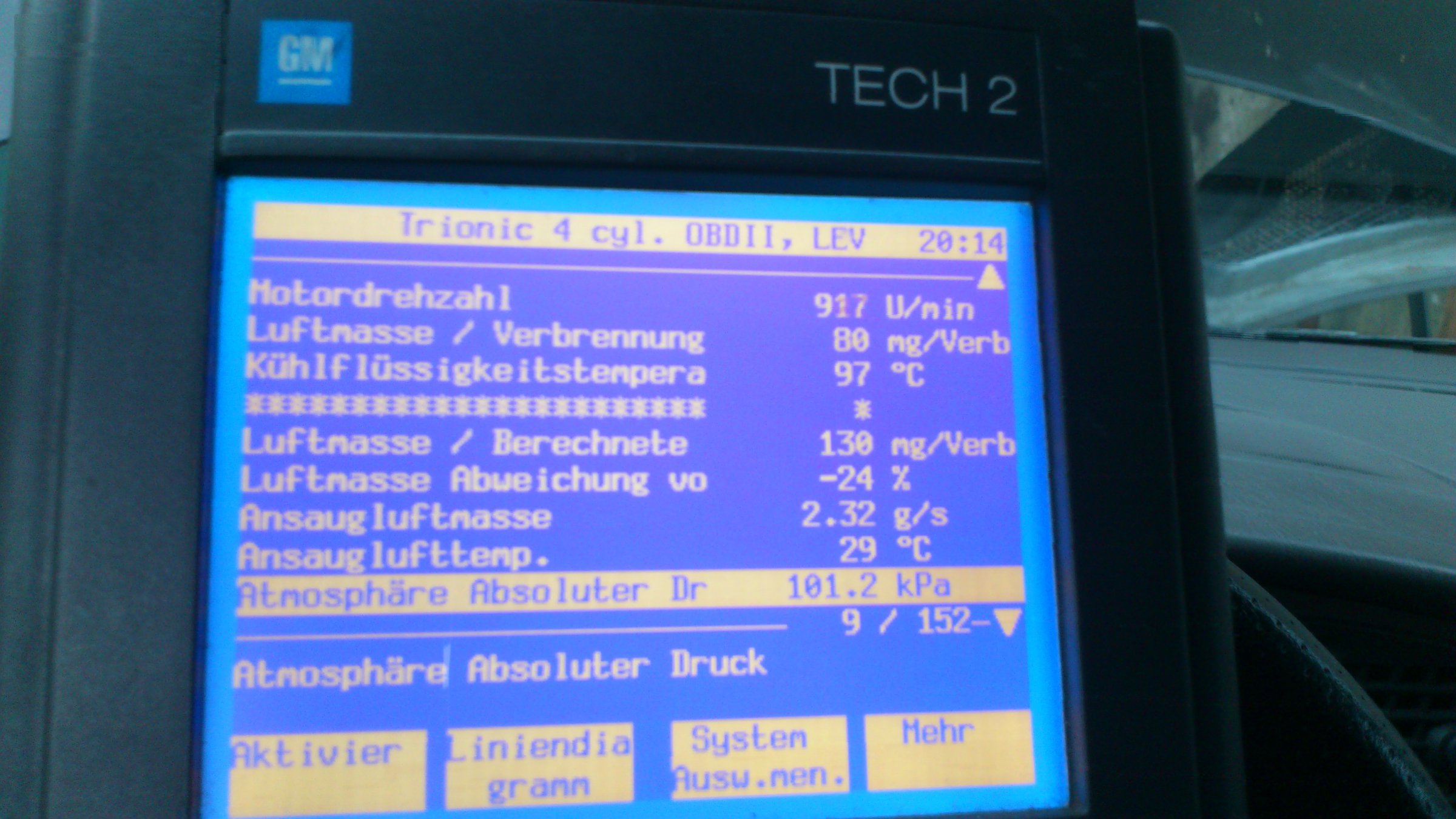

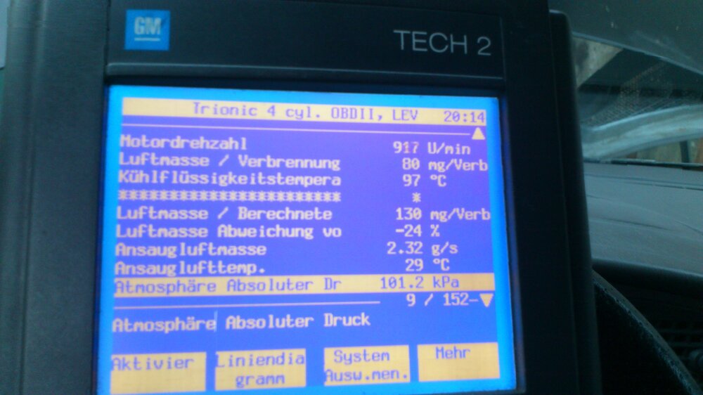

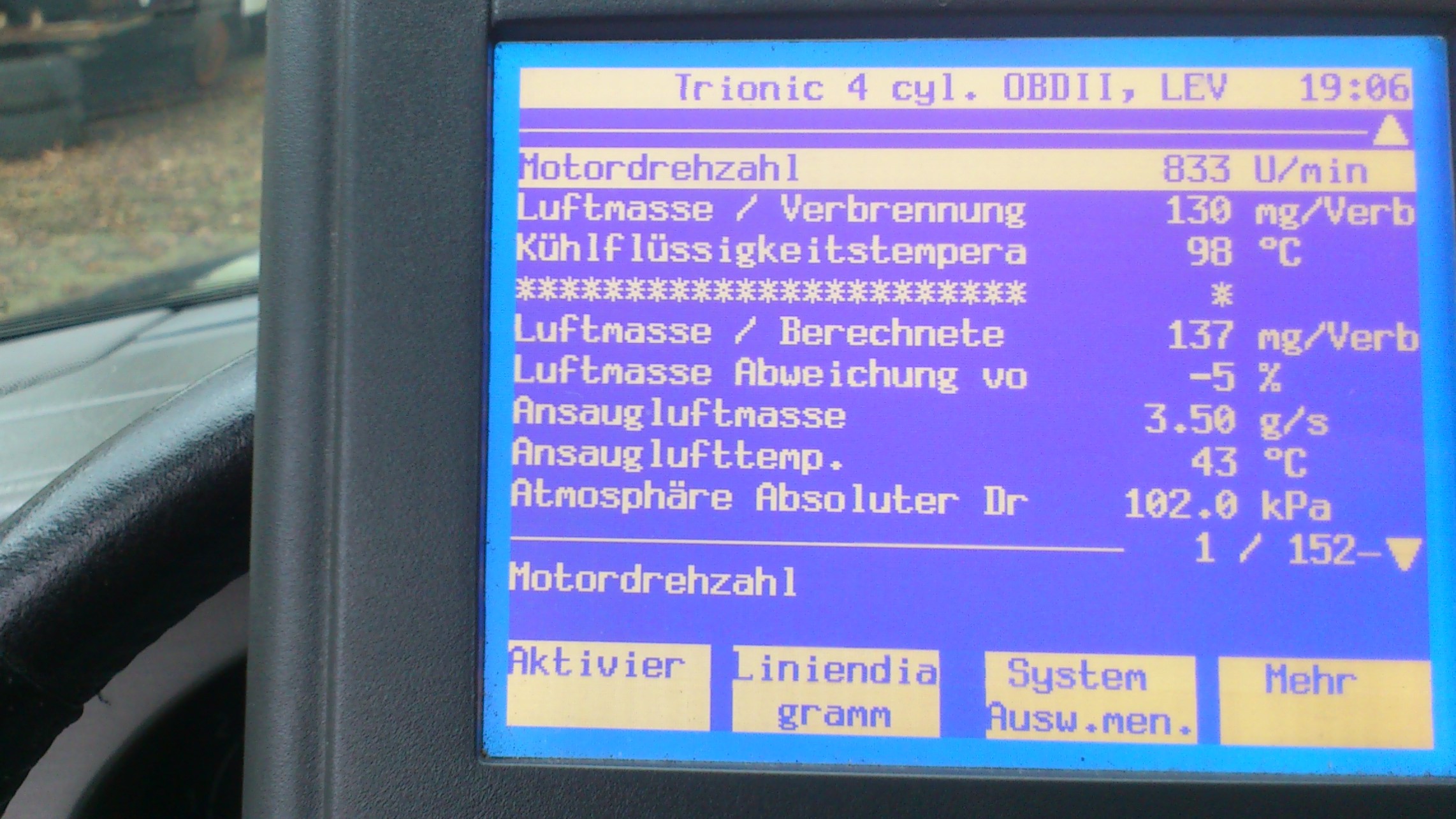

zZ. beschäftigt mich die Ladelufttemp. bisher glaubte ich das es eine gemessene und keine errechnete Angabe ist.
dazu etwas für die Augen an einem orig 205, 9-5
130: ein Bj in der Techeingabe vertan, so wird er zum V6...:smile:
dann sieht es so aus.......DSC_0130.thumb.jpg.4052a6b3efc24bc361bd28af6581e31a.jpg
selbes Auto gleiche Hardware 2min später richtiges Bj
dann sieht es so aus......DSC_0135.thumb.jpg.7bca8aa42aebdaab62272820ef2a6956.jpg

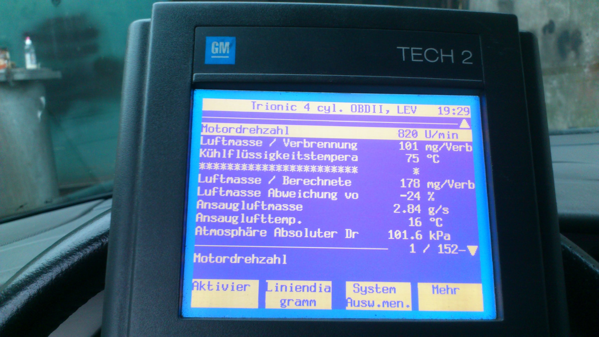

Hier nun unter den selben umständen nur eben ECU umgesteckt am umgebauten 204
2,3l ECU..............so.....DSC_0116.thumb.jpg.d9574bf3c521a0638edf4f2d39626518.jpg......Kühlmitteltemp geringer so.....DSC_0146.thumb.jpg.b9c73a9c55a4f649c0cada3b24480e18.jpg

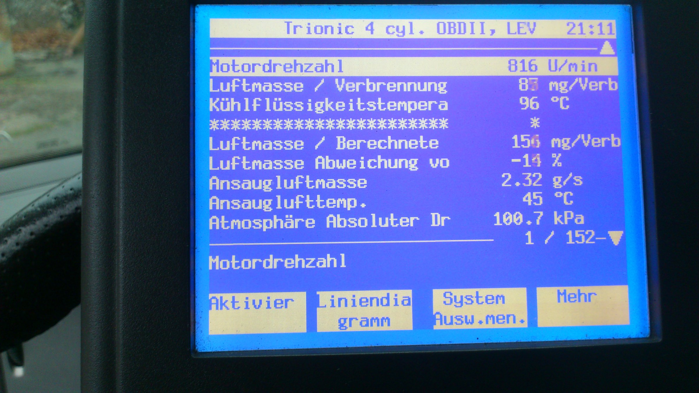

2,0l ECU 3min nach "Bild 116
....................................DSC_0158.thumb.jpg.44cef2a5ecd8ec462f32b7d182bf48ea.jpg
wie lässt sich das erklären?
Wie hoch ist die Umgebungstemperatur? Bei unter 10°C Umgebungstemperatur kann das schon hinkommen mit den 29°C Ansaugtemperatur. Wird gemessen nach Ladeluftkühler. Sensor sitzt oberhalb des Bypassventils im schwarzen Ladeluftrohr.
Lief der Kühlerventilator schon mal, bevor du die Messwerte abgelesen hast?
wie geschrieben, die ersten beiden innerhalb von ca 2min am selben Auto, nur eben im Bj vertan.
3+4 selbe Auto mit 204 u 2,3l ECU
5+3 innerhalb einer Immobilisierungszeit, also max 5min umstecken einer ECU
