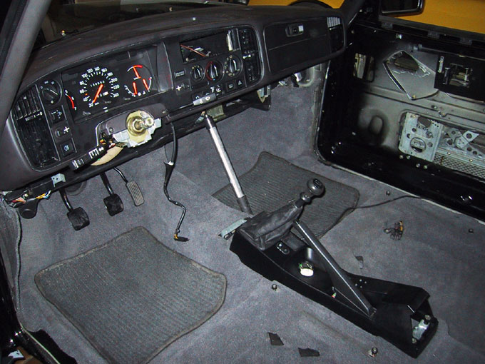

KGB's No.3
Ist das Tretfort?
Jepp. Wenn es eine Sache im Saab gibt, die ich qualitativ minderwertig finde, dann ist das der serienmäßige Teppich. Da bekomme ich jedesmal beim Staubsaugen einen Allergieanfall :redface:
Hat sich bereits in No.1 bewährt. Bis auf die frickelige Stelle um die kleinen Luftauslässe am Boden hinter der Mittelkonsole auch gut zu verlegen.
Tscha, die Naturfasern. Wie wäre es mit einem Lammfell für die Sitze?
Machma Bilder wenn der drin ist
Bestellst Du den per Schnittmuster oder schneidest Du selbst aus dem Vollen?
Wie wird der an das "Relief" im Fußraum angepasst?
Nee, machma Bilder beim Verlegen, bitte. Das würde mich interessieren.

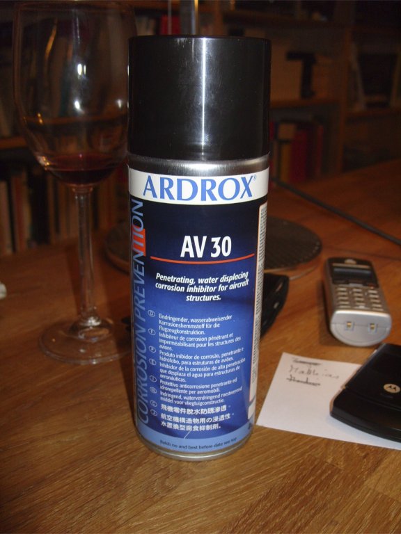

was hast du denn hier auf die Stellen wo die Bleche überlappen draufgestrichen?
Ist das Zinkanstrich, oder Konservierung, oder so?

(...)was hast du denn hier auf die Stellen wo die Bleche überlappen draufgestrichen?
Ist Hohlraumversiegelung aus der Industrie... und enthält nur Öle. Wird z.B. benutzt, um die Radhäuser eines Airbus gegen Feuchtigkeit zu schützen. Ist aber nicht gerade preisgünstig... :cool:
Also das vordere Produkt.....nicht das hintere im Glas.:tongue:

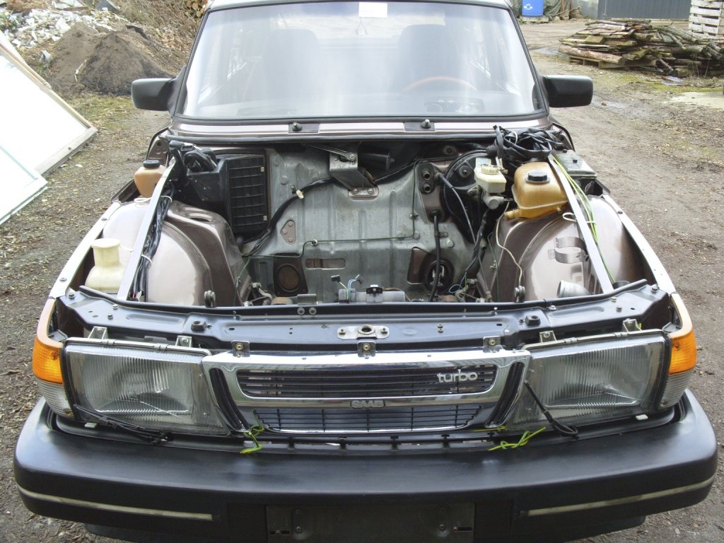

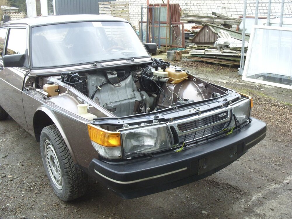

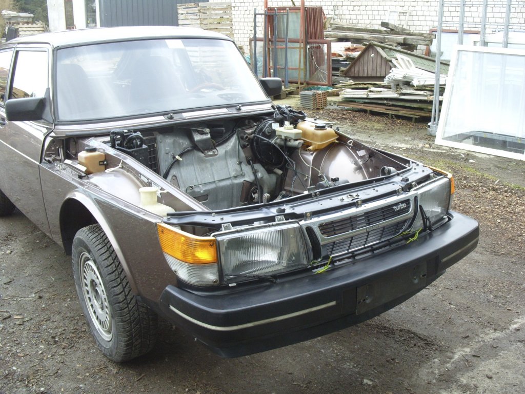

Genug gebastelt :smile: Morgen geht's Haube holen, und dann ab zu A+K... Crockett freut sich schon :rolleyes:
>VA und HA ausbauen, strahlen, beschichten, Bremsen überholen
>Unterboden und AWTs versiegeln
>Armaturen und Elektrik sowie Beleuchtung vervollständigen
>Antriebsaggregat einbauen
>Teppich und Himmel einbauen vs. verlegen
>Radzierleisten aufklipsen
>Schiebedach einbauen und justieren
>Inkas mit neuen Reifen montieren
>Frühling genießen und auf Sandlers Classik-Sitze sparen...

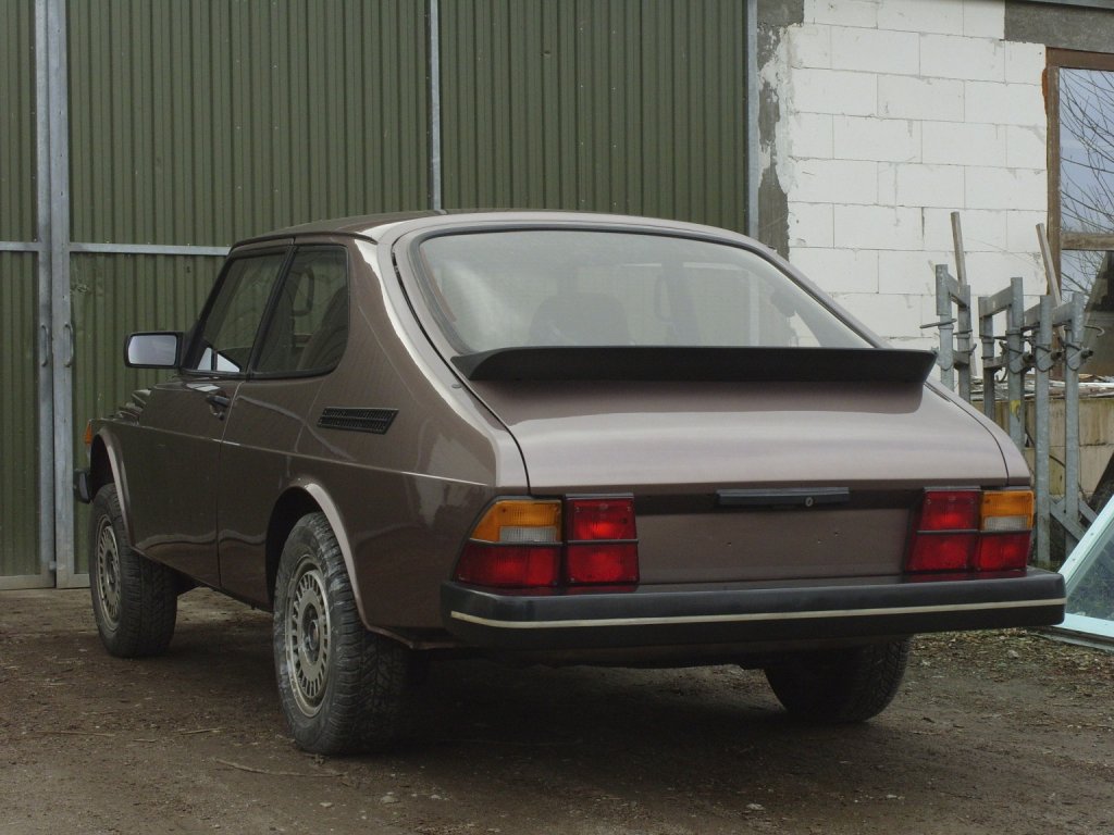

Ganz gut, so ohne Zierleisten.

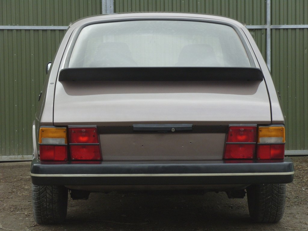

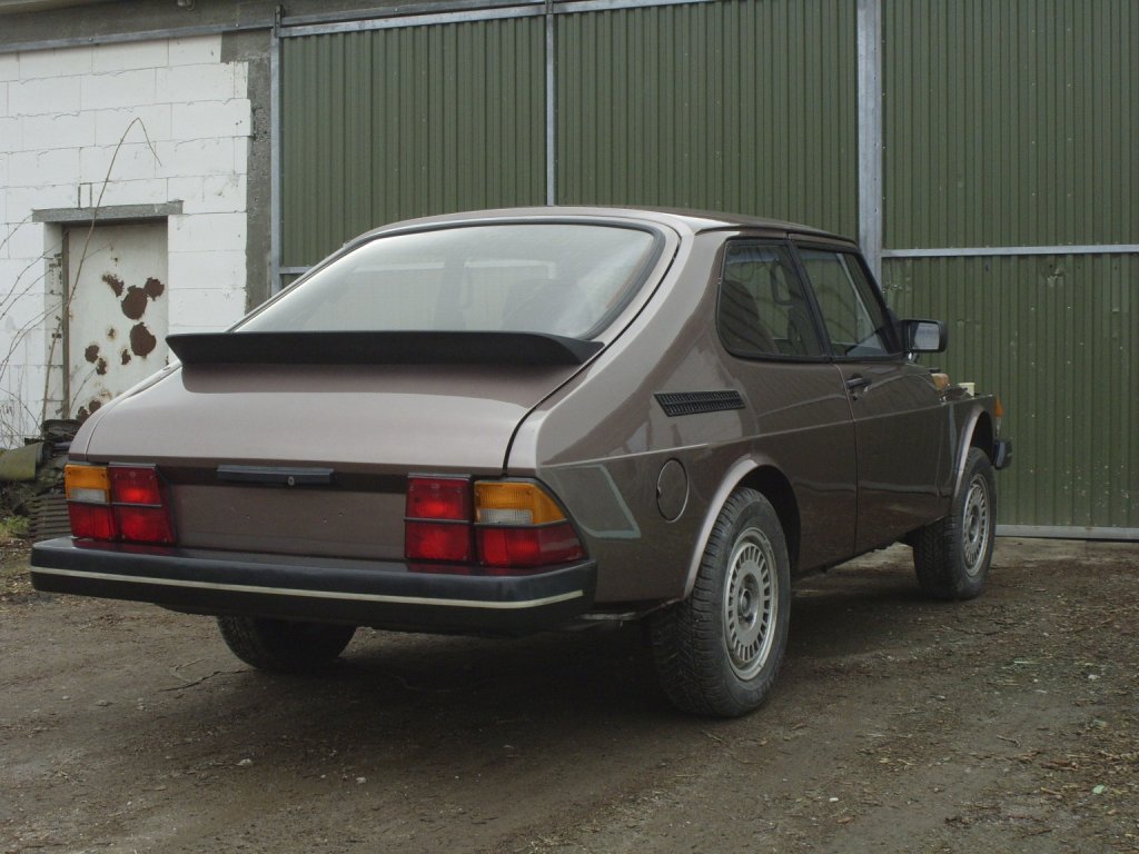

Ja, das ohne Zierleisten war auch angestrebt. Ein noch nicht gelöstes Problem sind die vier ovalen Löcher zwischen Heckklappengriff und Rückleuchten. Ich möchte keinesfalls diese (wenn überhaupt noch lieferbaren) Weißblech-Leisten wieder anbauen - das Zeugs ist zum Gammel verdammt. Idee zur Alternative?
Bilder dazu gibt es hier: http://www.saab-cars.de/showthread.php?t=20518&page=4
Ist allerdings No.4 - Beim CV ist das Anpassen wegen anderer Raumgeometrie (hinterer Abschluss zur Rückbank) mit anderen Schwierigkeiten verbunden. Da muss man dann mit dem Teppichmesser beherzt zuschneiden können :eek:
