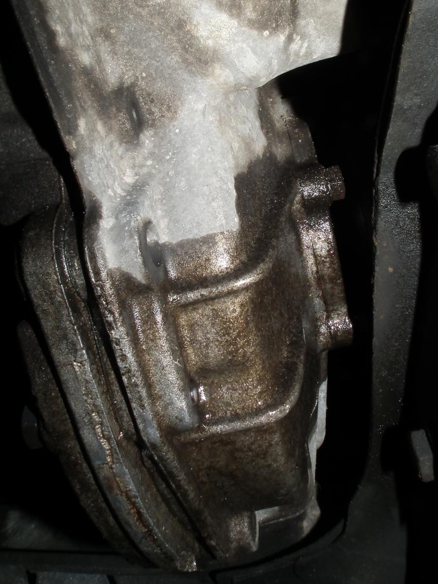

Ansonsten sieht es für mich aus, als ob es zwischen Getriebe und Flanschtopf herausdrückt - s.akt. Fotos.
Kann mir evtl. jemand erklären, wie der Flanschtopf demontiert wird.
Soweit ich mitbekommen habe, ist dort auch ein Dichtungsring.
Nähere Informationen dazu würden mir auch weiterhelfen.

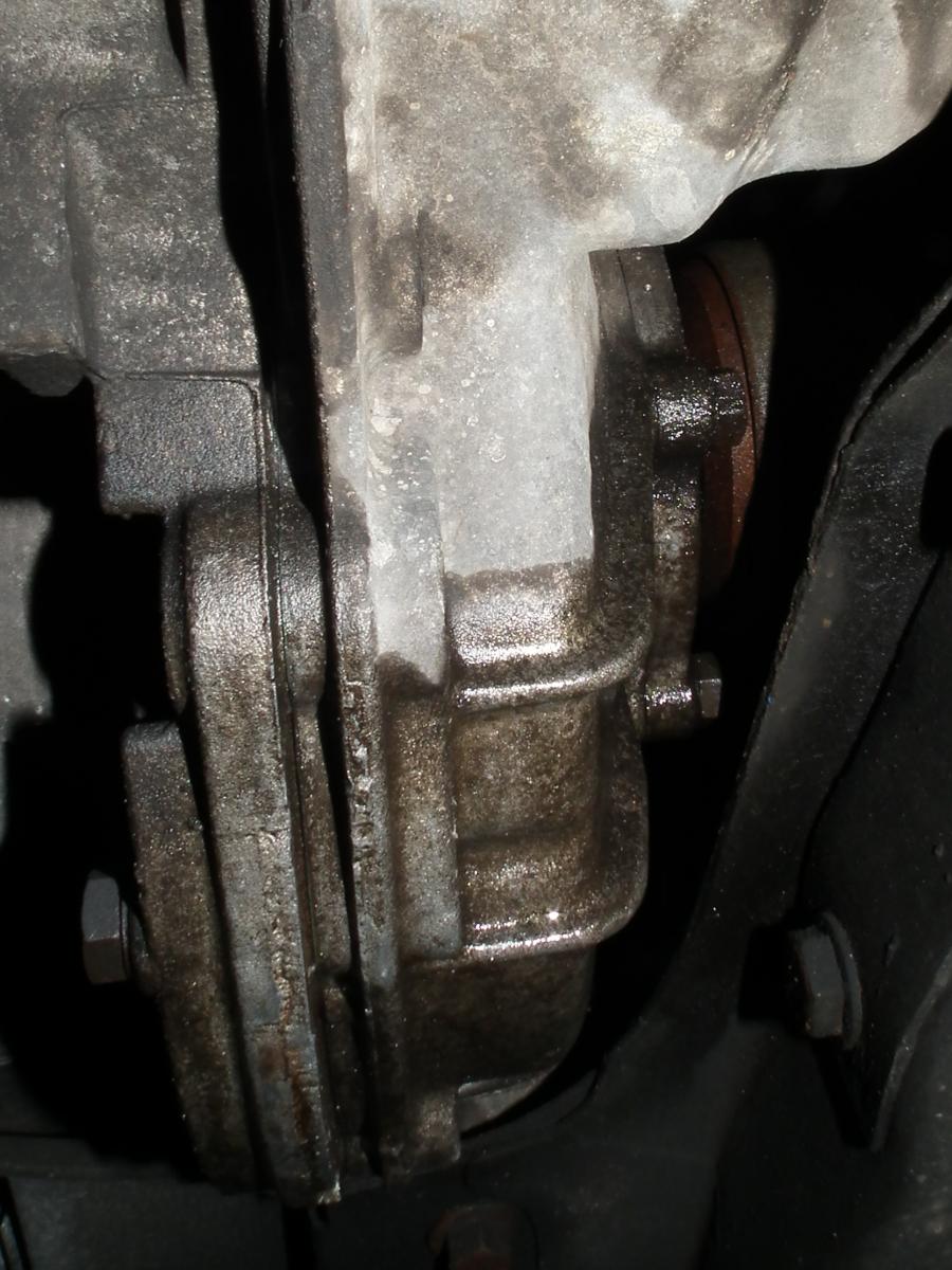

Fehlt auf dem zweiten Bild eine Schraube? Oder sieht das nur gerade für mich so aus?
Nein, wenn Du die Welle aus dem Topf ziehst, gibt es dadurch keine 'Öffnung' zum Getriebe

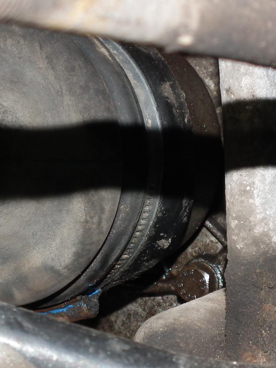

Die "fehlende" Schraube siehst Du auf Foto 3.
Was passiert, wenn ich den Topf aus dem Getriebe ziehe ?
Oder wie bekomme ich den dort raus ?
Undichtigkeit ist zwischen Topf und Getriebe.
Wenn du den Topf aus dem Getriebe ziehst, macht es wahrscheinlich wusch, und dir kommen annähernd 1,5 lt. von den rd. 2,0l Getriebeöl entgegen, danach macht es ev. klonk, und ein oder mehrere Ritzes des Differentials fällt ins Getriebegehäuse

Du kapierst es einfach nicht.
Wenn es zwischen Flansch und Top raussickert ist der Radialwellendichtring oder der O-Ring defekt.
Zum Erneuern muß das Getriebeöl raus, die Antriebswelle raus, der Topf mit Lagerung raus.
Das auf der Straße von einem Hobbyschrauber durchzuführen ist .... Unfug. (nett gesprochen)
Falls Du das angehst kannst Du auch gleich den Abdecker anrufen.
Ich würde mir das nicht zutrauen.
Gib ihn in die Werkstatt oder lass es wie es ist.
