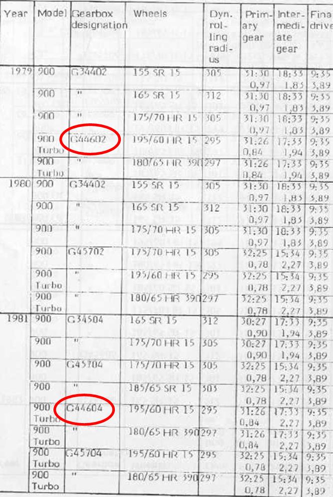

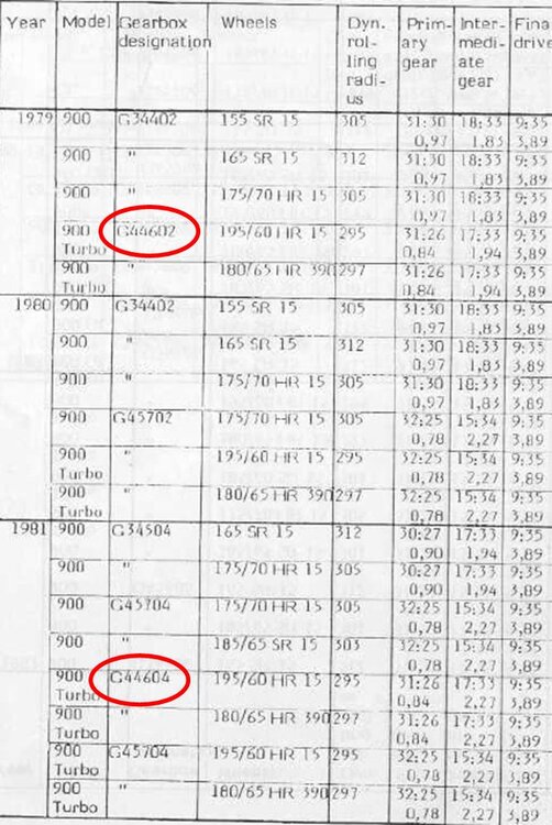

Dohoch! Zumindest laut diesem Stück Papier. Obwohl ich der Auffassung war, 900turbo Modell '81 = 5-Ganggetriebe.
Zeig mir einen!
Seid 1980 hat der 900 Turbo SERIENMÄßIG 5-ganggetriebe.
In einem der Original Saab Werkstatthandbücher hat man bei den Einstelltabellen sogar Sturz und Nachlauf verwechselt.Nobody is perfekt-und in Werstatthandbüchern wimmelt es nur so von "Übertragungs"-fehlern.
kauf doch eine GLi grotte für 100€, bau den 7er (und andere interessante sachen) raus und lass den rest kostenlos verschrotten
"Seit 1980 hat der 900 Turbo SERIENMÄßIG 5-ganggetriebe."
Eben, das dachte ich auch. In den 2 '80er Prospekten steht auch nix von 4-Gang bei Turbo. Vielleicht eine skandinavische "Folkrace"-Edition. 5. Gang und Wastegate nur gegen Aufpreis erhältlich.
