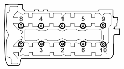

Jep, Nach/anziehen ab Nummer eins:
Wenn du die alten Dehnschrauben draussen hast leg sie jeweils neben
eine neue - der Unterschied wird sofort klar wieso man die "alten" nur 1x!
nachziehen kann.
Also, erst nachziehen. Ist der Motor dann immer noch undicht, 10 neue rein.
Wenn die nicht fest sitzen, sifft es das Kühlwasser in die Verbrennungsräume.
Wichtig:
Das 1. mal, eine nach der anderen, erst lösen und wieder anziehen mit 40Nm.
Das 2. mal, jede mit 60Nm nachziehen.
Das 3. mal, jede mit jeweils 90° nachziehen.
FERTIG.

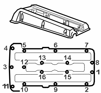

Die Ventildeckelschrauben wie folgt mit je 15Nm anziehen:
