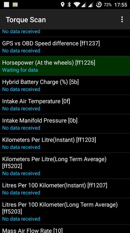

Hast Du mal mit Torque Pro einen PID Scan probiert ?! Damit kann man sicher noch mehr finden.
Braucht man das TorqueScan Plugin zu:
https://play.google.com/store/apps/details?id=org.prowl.torquescan
Man kann die OBD Kommandos sogar von Hand eingeben (Telnet Modus)

Das muss ich ausprobieren. Habe mich wohl noch nicht intensiv genug damit beschäftigt.
Geh mal die Plugin Liste durch, sind ein paar nette Sachen bei....
Mit den erweiterten PIDs komme ich leider auch nicht viel weiter. Da kommen z.B. die ESP-Sensoren für Beschleunigung um die Fahrzeugachsen hinzu, ein paar zusätzliche berechnetet Größen - aber z.B. Knocks und Misfire gehen immer noch nicht. Ich habe die zwei Wege genutzt das einmal über das Plugin zu machen und einmal über das Laden eines erweiterten PID-Satzes für GM-Fahrzeuge. Das Ergebnis ist identisch. Ich habe mir gerade das Plugin Knock Detection installiert, das probiere ich morgen mal aus.
