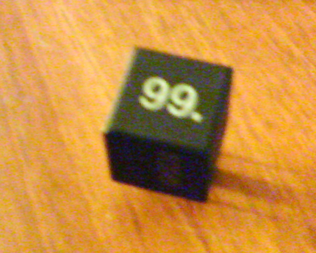

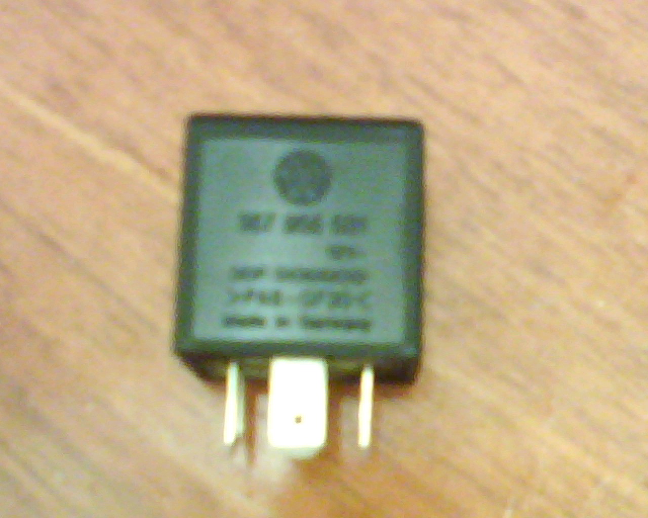

Objekt der Begierde angekommen (Sorry wegen der schlechten Auflösung, benutze noch immer ein HP Handy mit 1,3 Mpix Kamera) :biggrin:
Na dann viel Erfolg beim Einbau. Achte darauf, wie die das alter raus ziehst - nimm das neue genau gleich in die Flossen - wenn die Hand mal hinter dem Kniebrett klemmt drehst du da nix mehr rum ;-)
Danke, ich weiß, sonst muss das Kniebrett raus :frown:
