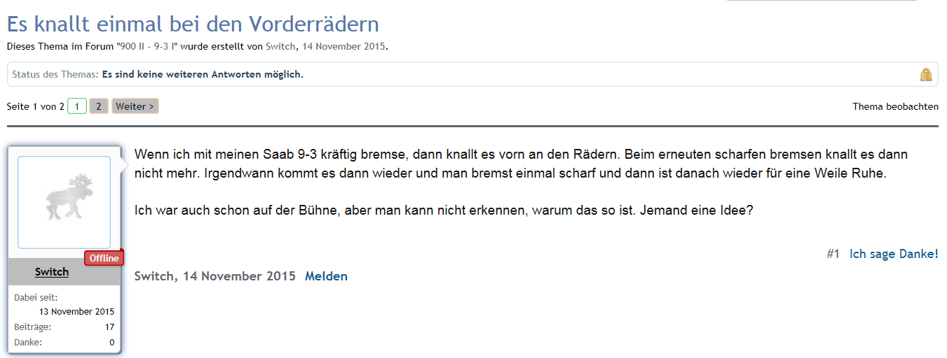

http://www.saab-cars.de/threads/es-knallt-einmal-bei-den-vorderraedern.56231/
Es ist wieder da:
Ist dieser Beitrag aus dem selben Forum wie dieses und gibt es da schon eine Antwort zu?
Nachtrag : Sehe schon da ist ein Link, ich lese mir das mal durch.
In diesem Beitrag wird auch von der Schraube am Querlenker gesprochen, ich wollte es heute nachschauen, aber bin dazu nicht gekommen.
