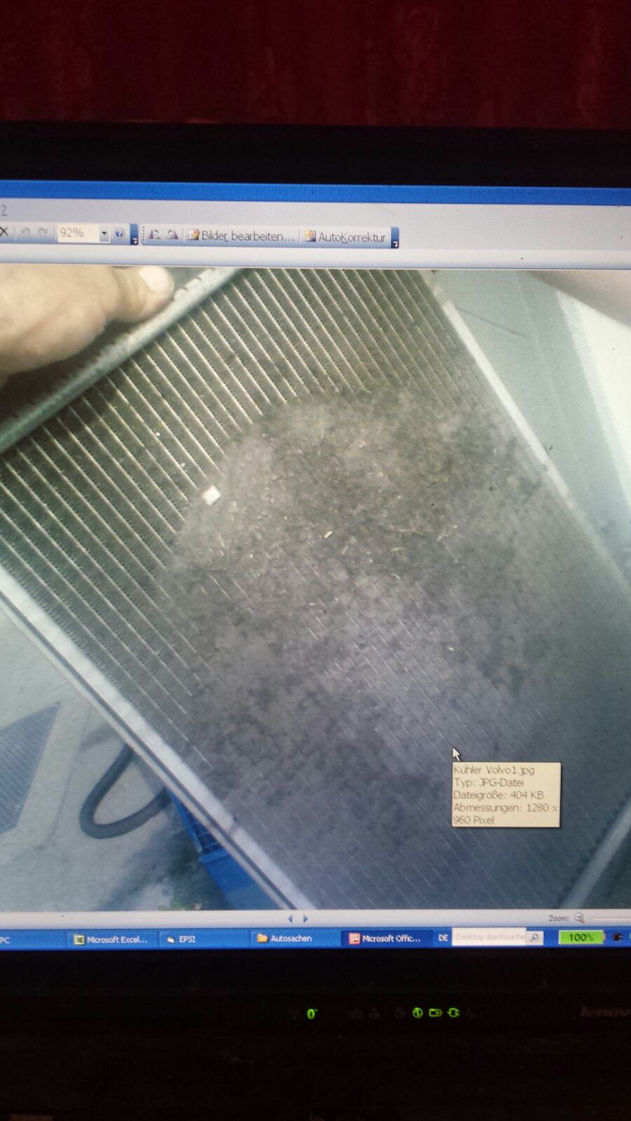

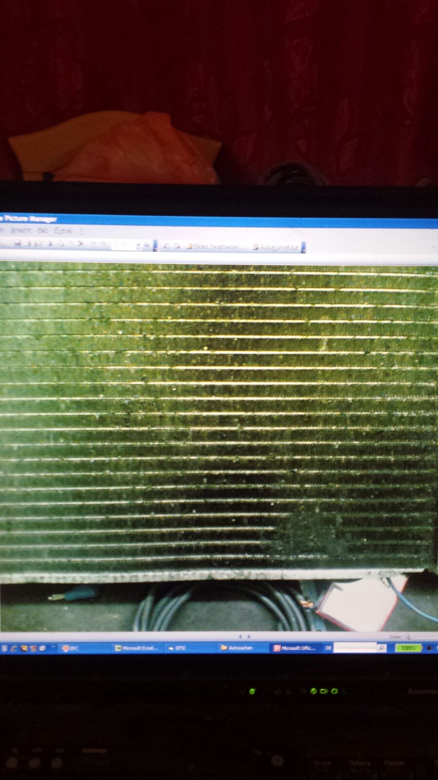

Ich mache es seit Jahren bei meinen eigenen Saabs,rate es auch allen Kunden bei mir/uns und dje lassen dies dann auch machrn wenn sie mal die Bilder von vorangegangenen Reinigungen gesehen haben.
in Zahlen kann ich es garnicht mehr ausdrucken,werden aber einige hunderte mittlerweile gewesen sein (auch 9-3,9000) beim 9000 ist jedoch das Phänomen nicht so dramatisch.

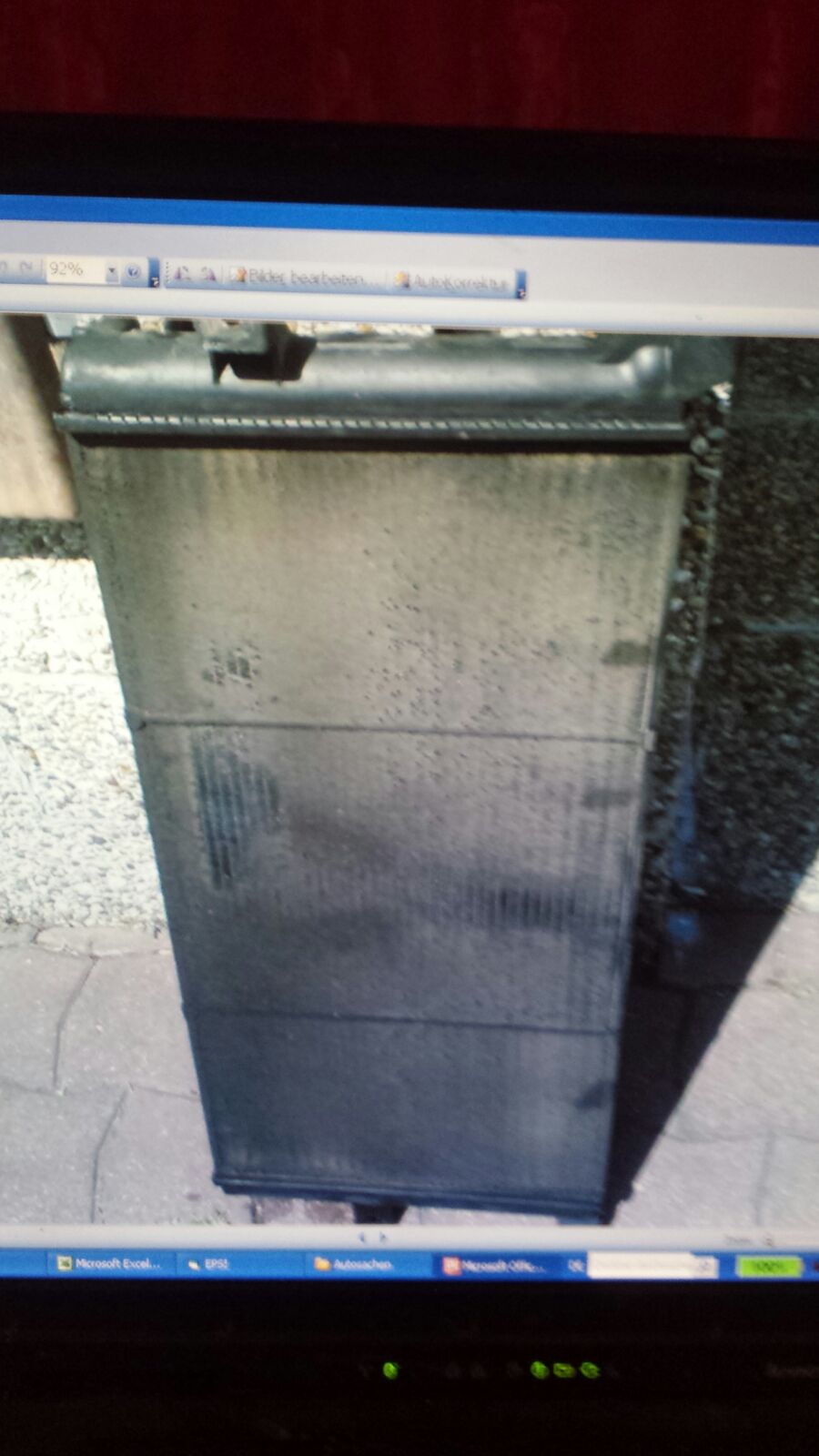

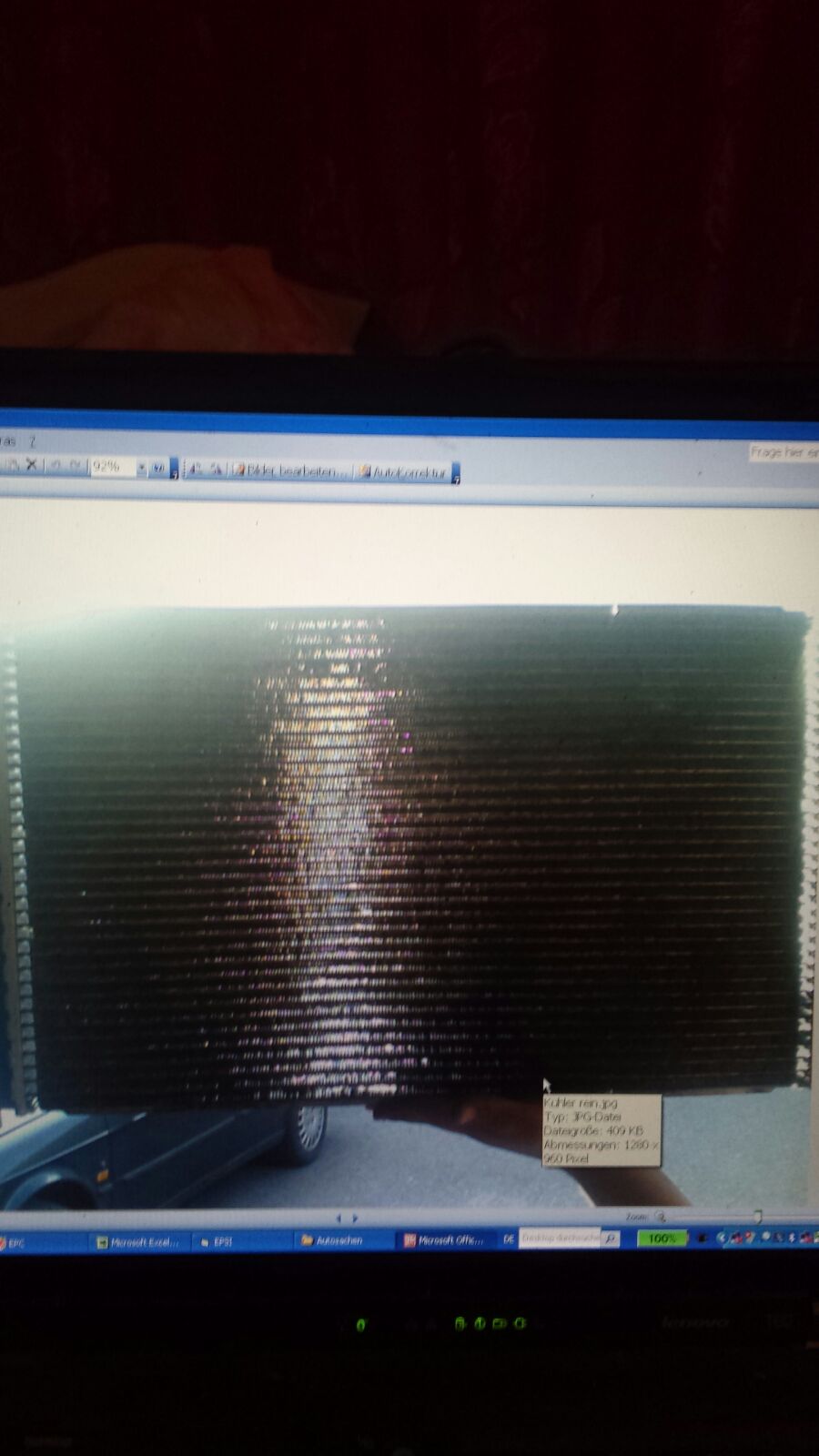

9-3 und 9-5 je nach Einsatzort von mittelmässig bis stark zu odrr sogar kompletr wie der jetzige neust zugekommene mit Kolbenkipper aufgrund Übertemperatur da Kühler zu

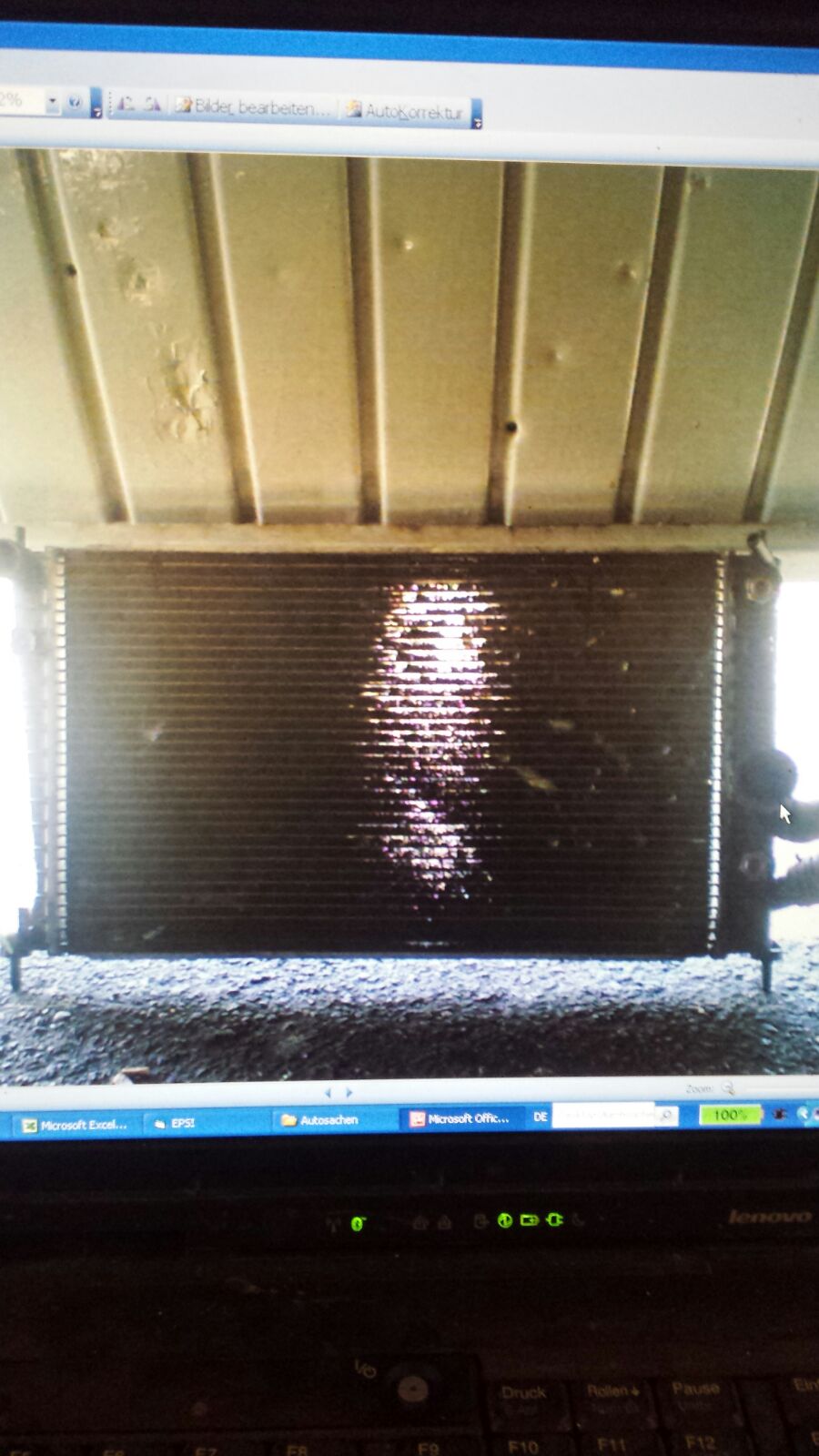

So hier mal ei paar meiner EIGENER Bilder die ich gemacht habe,wie man sieht sind die sogut wie komplett zu,das Sonnenlicht kommt hier
Kann keine Wärmeableitung mehr stattfinden

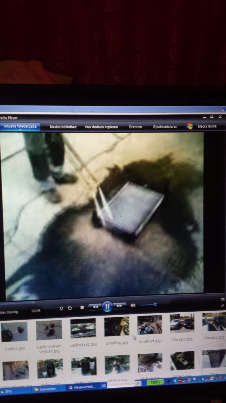

Der Waschplatz sieht aus wie mit der Spraydose lackiert.......dies is nur der Dreck aus einer! Seite des Kühlers!!!
Wer jetzt noch immer glaubt sein Auto ist davon nicht betroffen dem ist nicht mehr zu helfen
Noch einer
Noch einer,dies ist auf Dauer der sichere Tod JEDEN Motors!!!
