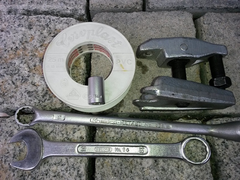

Moin moin,
ich nehme einen Spurstangenabdrücker (der mich seit UNO Turbo Zeiten begleitet ... :eek:).
Da drücke ich gegen die etwas gelöste Mutter.
Ich lege noch eine eine 1/4" 11er Nuss drunter, damit schön parallel gedrückt wird.
Klappt problemlos.
Grüße
Ja damit mache ich das auch.Brauchte aber bisher nix drunter legen,ging ohne weiteres,nur nicht ohne Abdrücker.:cool:
