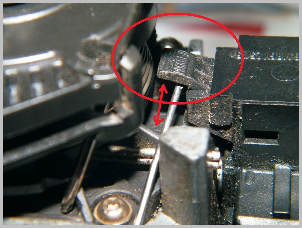

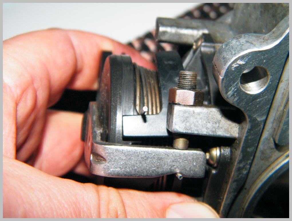

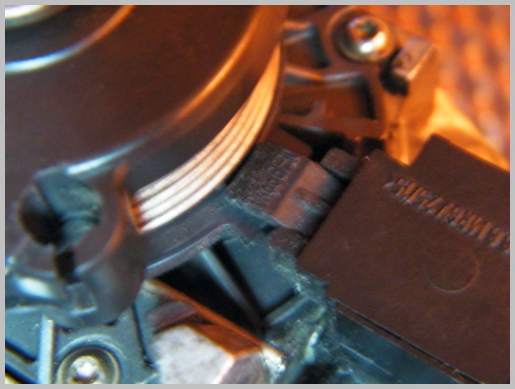

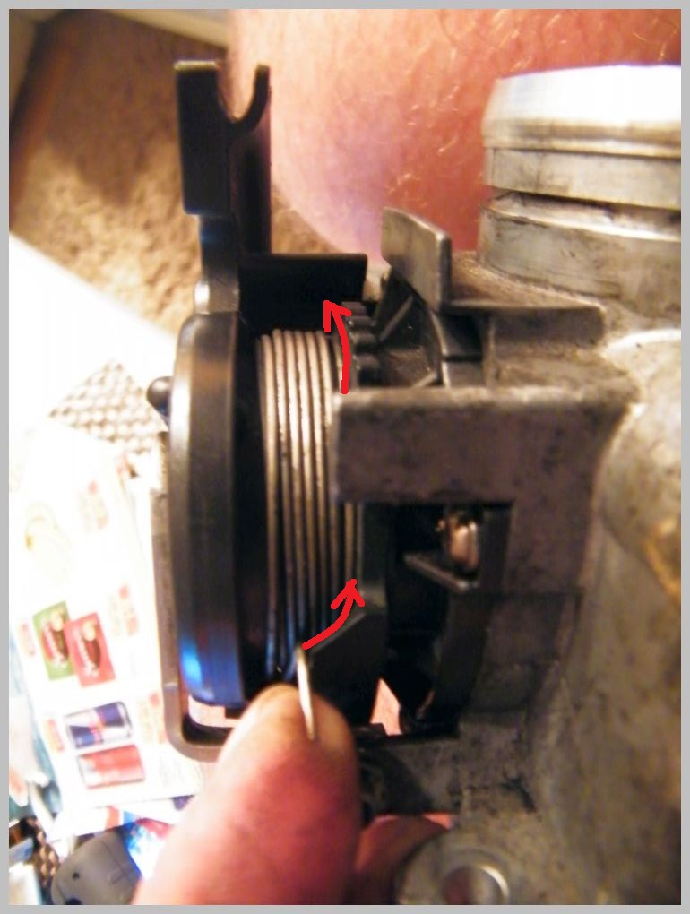

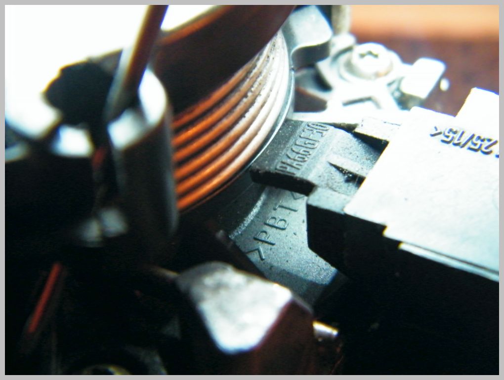

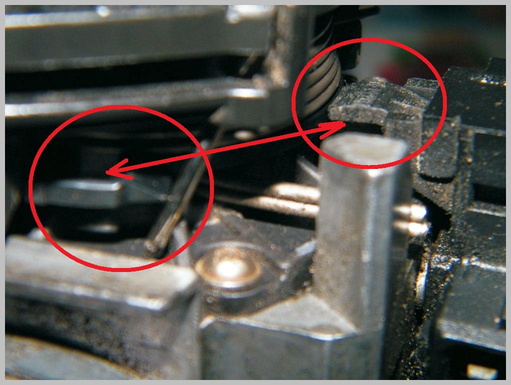

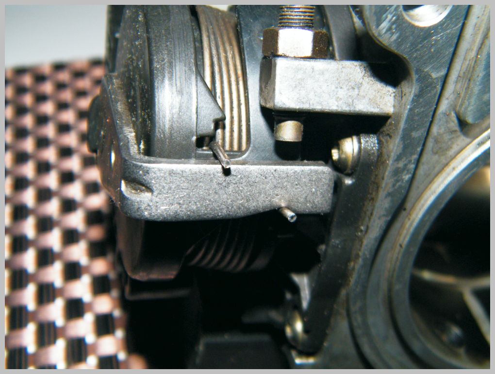

Extra für Dich bin ich jetzt in mein Auto gegangen und habe fix die Drosselklappe ausgebaut.
Du musst nun von der DK die linke Verkleidung abschrauben, damit du an die "Zahnräder" kommst.
So sieht Limp Home aus
Hier sieht man ganz gut, dass die Leerlaufdrehzahl hochgenommen wird.
Gleichzeitig rastet die Feder in den linken Plastikring ein, welcher mit dem Bowdenzug Gestänge verbunden ist.
So sollte normalerweise die Feder aussehen.
Wenn du jetzt mal über die Zahnräder schaust,siehst du einen Elektromechanischen Schalter. (PA 66GF30)
Dieser Schalter rastet - wie schon gesagt- aus der Nase des inneren Zahnrads aus und gibt dieses frei.
Du brauchst eigentlich nur die Feder ein wenig nach rechts oben schieben und dabei das innere Zahnrad nach oben drehen. Du hörst einen "Klick". Das heißt die Nase ist wieder eingerastet
Wenn du alles richtig gemacht hast, bewegt sich der Schieber in der DK nicht, wenn du am Bowdenzug Gestänge ziehst. Dieser Schieber darf sich nur drehen, wenn du am linken Metallbügel drehst..

Wahnsinn.
Du hast Dir richtig Mühe gegeben. Das ist nicht nur ein Dankeschön wert!!!
:top::top::top:
Bin echt baff.
Ich werden mich der Sache nochmal annehmen. Jetzt habe ich mal eine richtige Erklärung.
Bienchen ins Heft und tausend Dank.

Danke für die tolle Anleitung! Mich hat's letzte Woche erwischt mit dem 9-3 I 2.0t, mitten auf der Autobahn Motorkontrollleuchte (CE) an. Kurz entschlossen nächste Abfahrt und bei ATU angehalten (was anderes war auf die Schnelle nicht zu finden). Ausgelesen, Fehler Injektor (u.a.). Injektor tauschen lassen, danach meinten die Mannen von ATU: Mhm, naja, sie hätten den Fehler jetzt mehrfach zurückgesetzt, aber er käme immer wieder, Drosselklappe muss getauscht werden. Da ich hier schon im Forum gestöbert hatte, kam von mir sofort ein Nein ;-)
Im Notlaufmodus weiter nach Hause bewegt, da die Fehler nochmal ausgelesen: P1260 und P1251. Also die Verkleidungen ab, und siehe da, die DK schlummerte friedlich im Limp Home. Mit Hilfe dieser Anleitung zurückgesetzt (ein Kinderspiel), jetzt fährt er wieder ohne Fehler.
Danke nochmal für die Anleitung und an alle ins Forum, die ähnliche Probleme hatten und darüber berichtet haben. Hat mir sehr geholfen!
