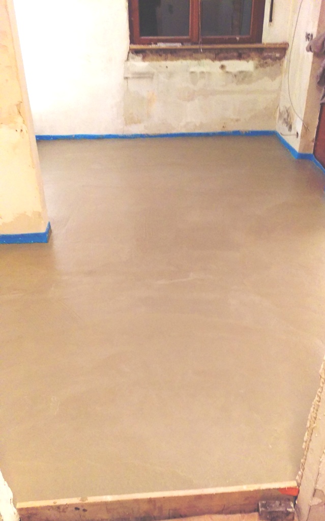

Im Wohnzimmer den Rest der Kabel verlegt, Nischen der abgebauten Heizkörper aufgemauert, Dämmung und Fussbodenheizung im Schlafzimmer verlegt und den Estrich druff.
Jetzt eine Frage zum Estrich, muss das in einem durch, oder darf da eine Pause von sagen wir 6 Stunden in einem Raum sein?
Weil ich habe heute 12 m² gemacht, mit anmischen und einbringen haben wir 6 Stunden gebraucht, die Gattin hat gemischt, ich eingebracht, verdichtet und neviliert, ich denke jetzt an die 40 m² Wohnzimmer.
Ich rede von Zementestrich.
Heizestrich = schwimmender Estrich. Randdämmstreifen Minimum = 5mm. Flächen von da. 40 - 60 qm fugenlos möglich. Bei mehreren Heizkreisen ist eine Arbeitsfuge zwingend erforderlich (zwischen den Heizkreisen). Bereichsweises Einbringen möglich - dann aber Arbeitsfuge an Schnittstelle der beiden Bereiche einbauen.

...ok - klar, wenn die verschiedenen Kreise parallel geregelt werden braucht es da auch keine Fuge. Was für ein Belag ist denn geplant? Arbeitsfugen müssen natürlich auch in den Belag fortgeführt werden - klar, Sollrissfugen (z. B. im Türbereich unter Schwellen) müssen nicht in den Belag übernommen werden - hier wird der Estrich ja nur mit einem "Kellenschnitt" bis zu da. 1/3 seiner Tiefe eingeschnitten. Belag kann hier drüberlaufen - Sollrissfugen sollten aber vor dem Belegen verharzt werden.

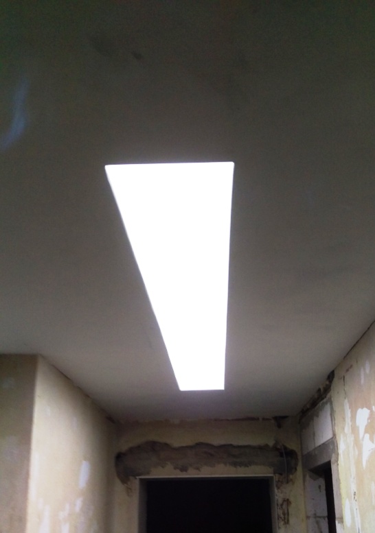

Und jetzt meine Selbstbauleuchte:
Einfach wegen Bildern, da drunter sind 7 LED-Kacheln mit je 5 Watt.
Ist in der Realität schon recht grell aber über den Treiber dimmbar.

Kann nichts sehen, blendet so.
Der Feger möchte dies hier so, somit bekommt er es, was ich dann daraus mach ist ja immer noch was anderes.

[mention=75]klaus[/mention], dann magst Du nicht sehen wie das ohne Glas aussieht, 2 Stunden Punkte auf der Netzhaut:biggrin:
knapp 60 Watt aus superhellen LEDs
Hier "brennt" gut das 20 fache, bitte berücksichtigen, so ein Stand ist mit ca. 150 Gasentladungslampen a 200 Watt ausgeleuchtet. Das Bauteil selber ist trotzdem als aktiv leuchtend zu erkennen:smile:
