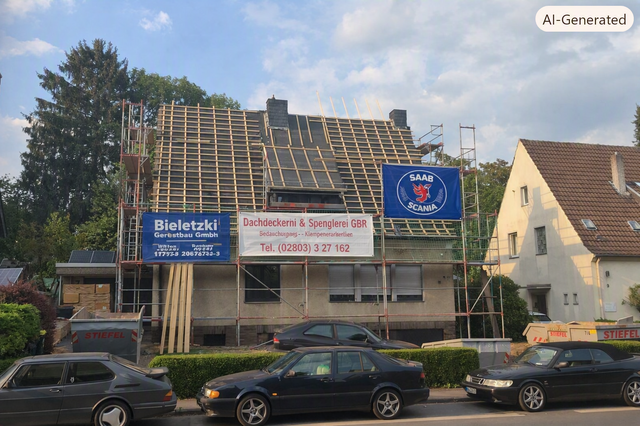

Rückseite seit heute auch soweit, Dachflächefenster raus, Donnerstag kommen Pfannen und Dachflächenfenster, dann zurück Marsch Marsch.
Morgen aller Schiefer ab.

Wir sind aber nun mal wir, auch ohne Kraftschluß gewünscht eingepackt, mal sehen was folgtasdfIMG_20260805_195415.jpg
bin ja selber Handwerker eines anderen Gewerks, warum ein 1/2 gefüllter Container weg muß ein voller stehen bleiben soll, ich verstehen es nicht und habe mitdenkend gestern noch umgefüllt. Können nicht auch guter Werker ihres Gewerks , das sind Sie, Planungen hintereinander bringen.
Scheinbar ist Handwerk, handwerklich, kaufmännisch und logistisch nicht zusammen zu bekommen?!!

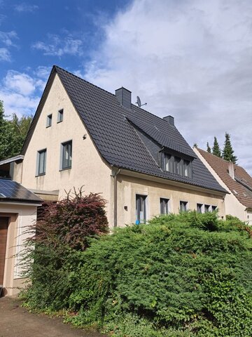

Habe mir heute Nachmittag nach der Arbeit fast ein Tränchen verdrückt, das ist Restauration!IMG-20260806-WA0003.jpg
Das Gebäude wird nicht verfälscht, es war beim Friseur
Ja, sieht ordentlich aus.
Alles schön neu, aber Stil und Seele bleiben erhalten.

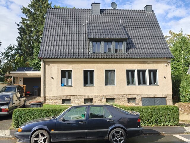

das Dach ist fertig, die Fassade habe ich gereinigt.

es sieht aus, wie es wahrscheinlich vor 75 Jahren neu war und wir wollten bewußt nicht "Pinseln".
Jetzt für uns erst mal eine Woche Auszeit.
Sieht sehr gut aus! Klasse gemacht, Chapeau.
Kann man so lassen!
Die Zwangsneurose in mir würde jetzt noch die Fassade im Originalfarbton schick machen (die Wasserspuren an den Fensterbänken triggern mich classic_laugh)
