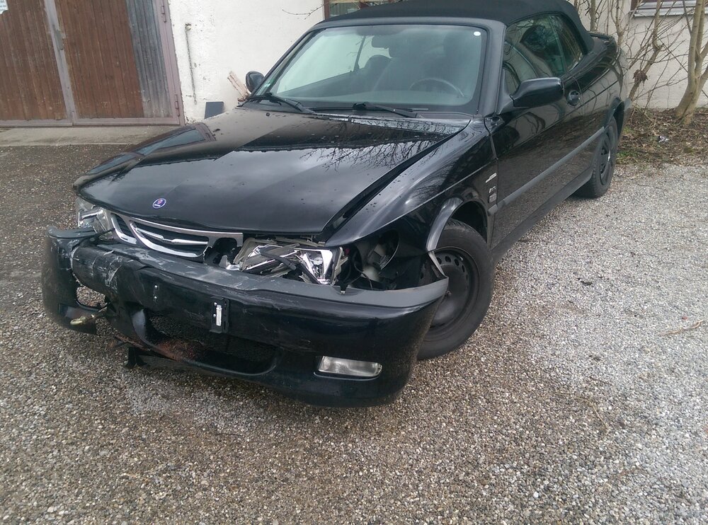

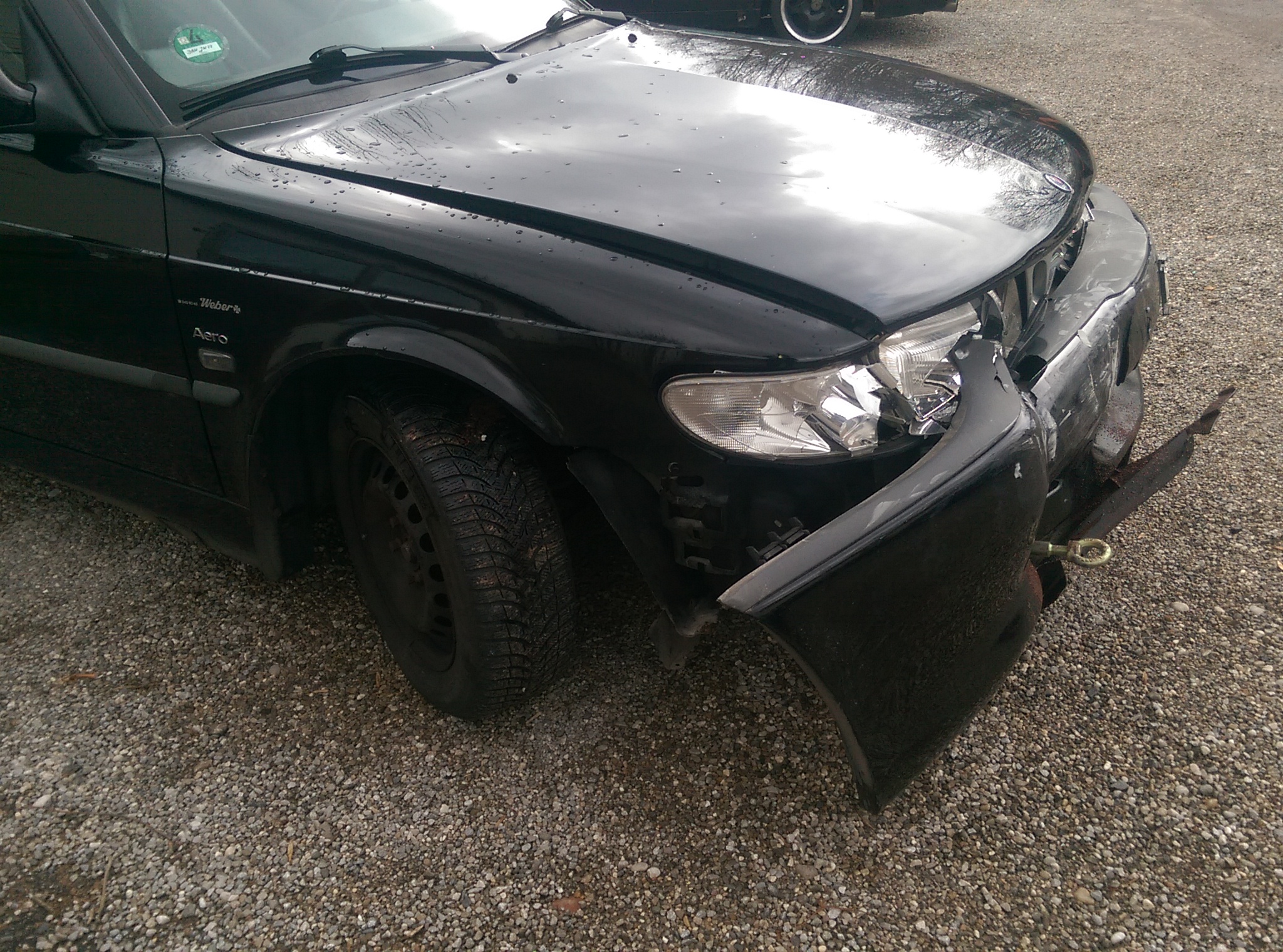

ich habe am Freitag mein 9-3 Cabrio beim Links abbiegen "kalt verformt"asdf Habe den 1er BMW genau auf dem linken Vorderrad getroffen, ist wohl so ziemlich die härteste Stelle. Zum Glück keine Personenschäden aber der Saab sieht nicht gut aus.
Der komplette Vorbau ist hin und leicht verzogen, damit ist es eigentlich ein wirtschaftlicher Totalschaden. Wenn Lack, Leder, Dach usw. nicht in absolutem TOP Zustand wären eine Entscheidung wohl nicht so schwierig, aber die Substanz ist halt noch Super und ich würde das Auto gerne versuchen zu retten.
Beim Verwerter um die Ecke steht ein 96'er Saab 900 2.3i S den ich evtl. für kleines Geld bekommen könnte.
Meine Frage: Passen die Karosserieteile an meinen 2001'er AERO Cabrio??

Auf dem 1ten Bild ist das Plastik unter den Wischern auf der Fahrerseite hochgeschoben und da frage ich mich wieso dem so ist.

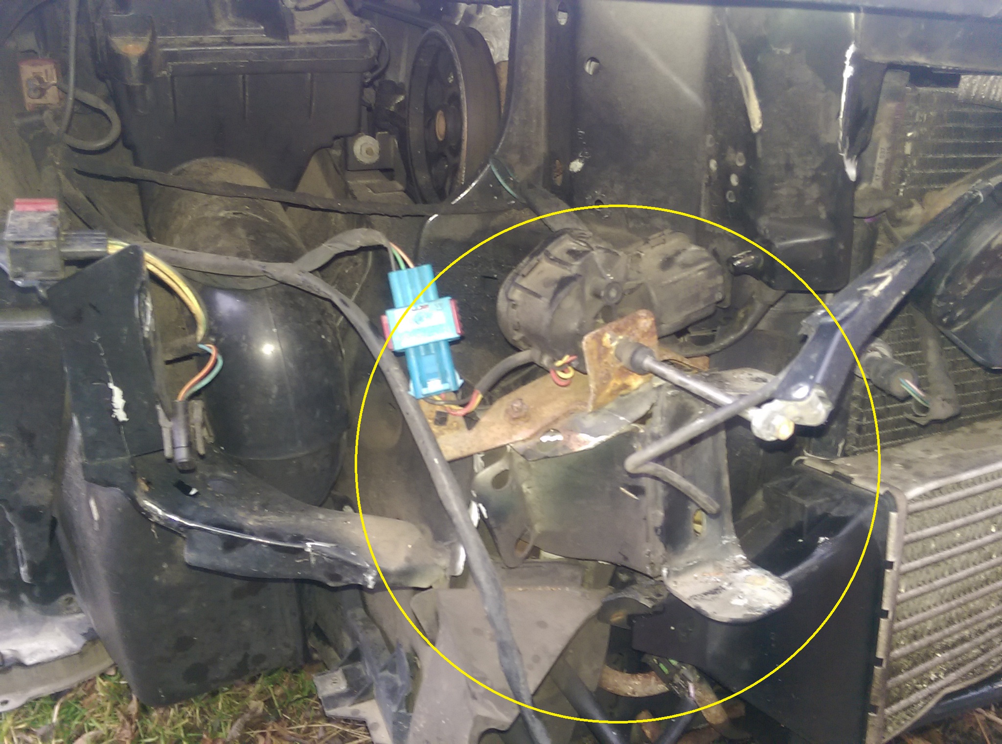

Hintergrund ist der: Ich hatte mir mal einen 900er CV mit Frontschaden angeschaut, Treffer vorne rechts. 900 Limo stand bei mir eh zuhaus in der selben Farbe, also dachte ich tauschen und gut ist. Dann hab ich den Scheinwerfer Beifahrerseite demontiert und dort wo die Stoßstange angeschraubt ist war er komplett gestaucht (was aber bei dir viel besser aussieht, Bild3 unter Wischermotor). Auf jeden Fall war der so gestaucht dass das Handschuhfach schon nicht mehr auf ging. Türe Beifahrer war jedoch in Ordnung und hing nicht.
Also schau erst in Ruhe was alles krumm ist bevor du viel Arbeit und etwas Geld reinsteckst!

Wichtig die Soll-Stauchstellen ..dort wo die Scheinwerferwischer drauf sitzen.

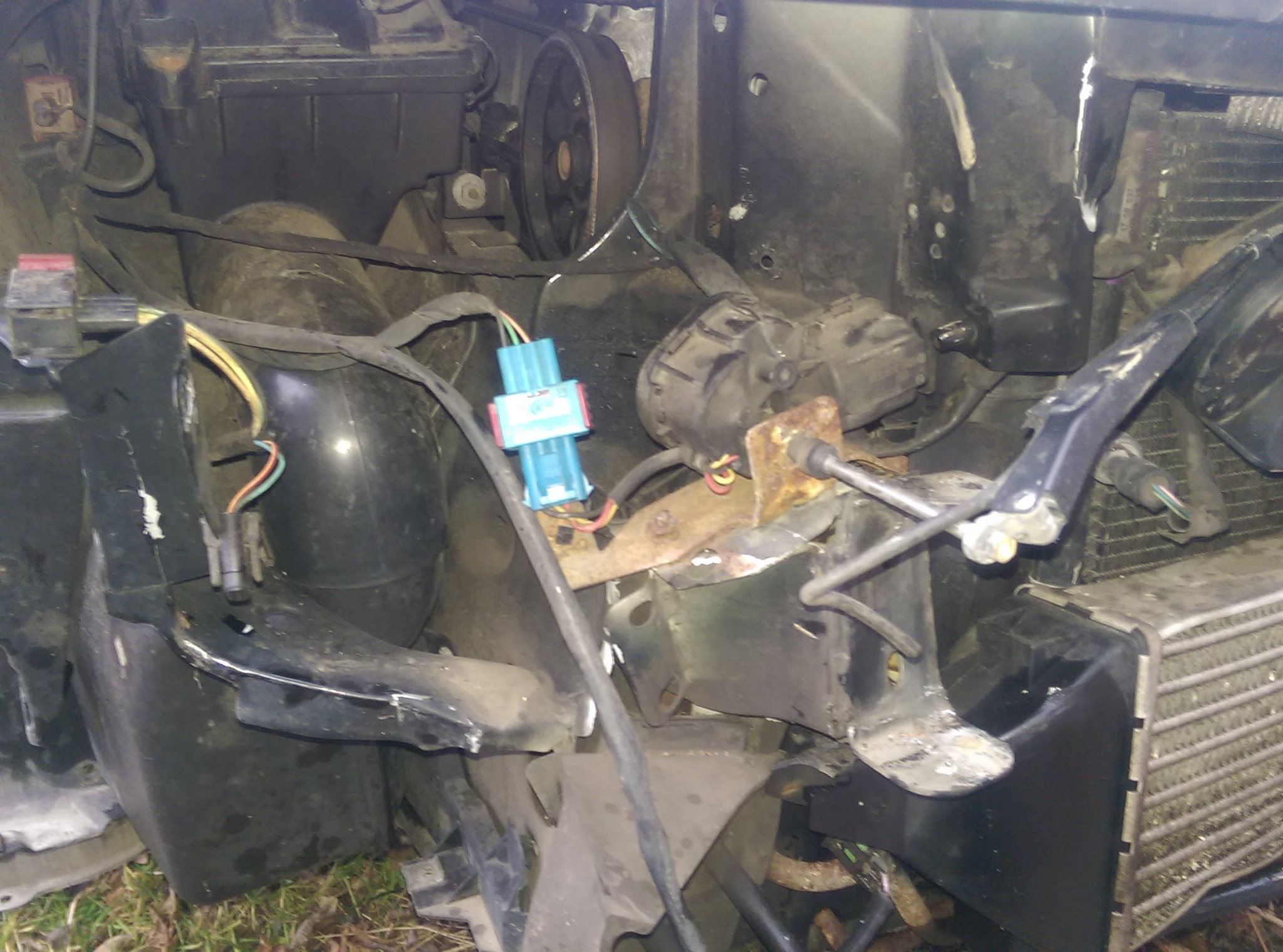

das einzige was mir wirklich Gedanken macht, siehe Bild
Wenn es um Wiederaufbau gehen sollte.........https://www.ebay-kleinanzeigen.de/s-anzeige/saab-93-bastler-auto-export/426561469-216-2554
Danke Dir für den Link, in der Tat der perfekt Teileträger.
Mein AERO ist ein Schalter!
Um das, was Dir auf dem Bild Gedanken macht, kümmert sich mein Schrauber die Tage. Mal sehen wies aussieht wenn alles "weggeschraubt" ist und auch mal auf die Bühne und unters Auto schauen.
bevor dein Schrauber................................
wenn Stoßstange bzw Aluträger abgeschraubt und der wagen auf die Bühne kann, sollte er den Hilfsrahmen genau betrachten.
Hier wäre ein weiterer Saab zum Vergleich hilfreich, oder wie oben schon erwähnt " vorheriges Vermessen"
