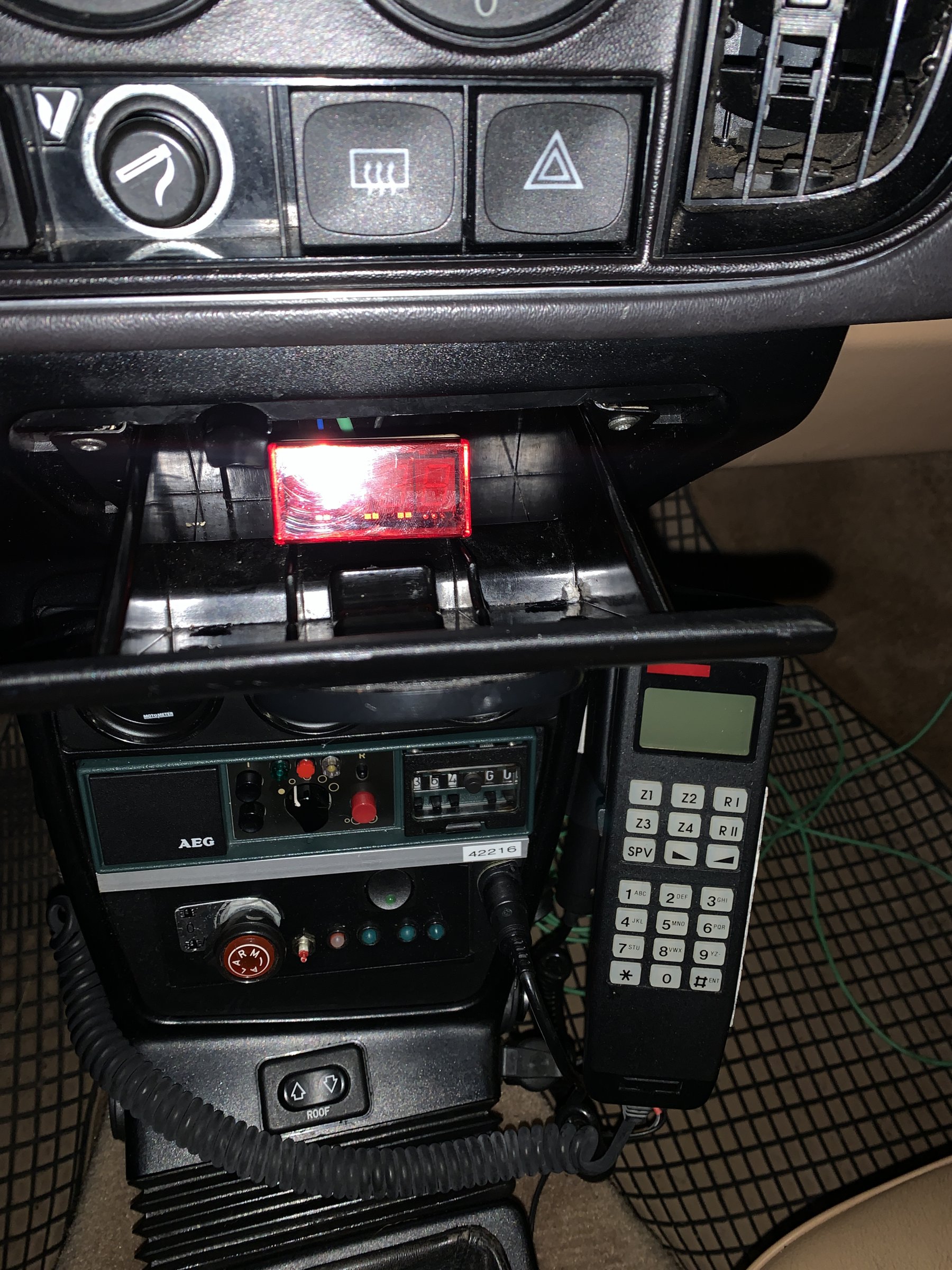

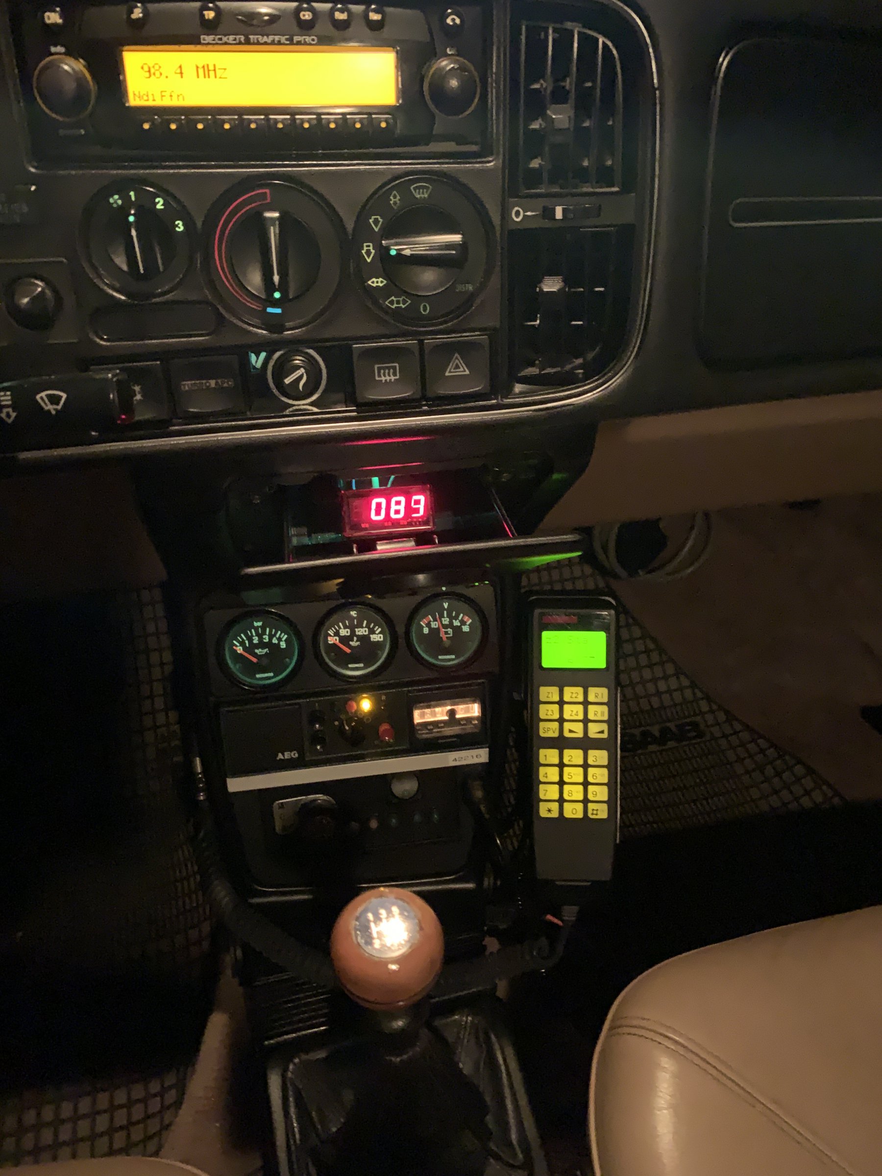

Am Wochenende wird mal gemessen. Ich habe mit Zusatzinstrumenten, BOS Funk, Naviradio und dem anderen Krempel nur noch den Aschenbecher frei - erstmal provisorisch. Die Anzeige wird recht hell sein. Mit dem „H“ ist es versteckt vielleicht auch besser so.
Hui, sieht man da in die Nacht die Strasse noch?:cool:
:top:
Nur, wenn der Aschenbecher zu ist. :biggrin:
Klaus, ein bisschen Krawall muss sein. Deine Tochter bekommt schön & neuen Lack. Meine Jungs aber möchten die Abgastemperatur sehen und eine Katzentreppe auf der Heckklappe. Von dem offenen PopOff sprechen wir mal gar nicht.
Sonst kriege ich meine Jungs nicht in die Saab - und es stehen bald schnelle Golf auf dem Hof .

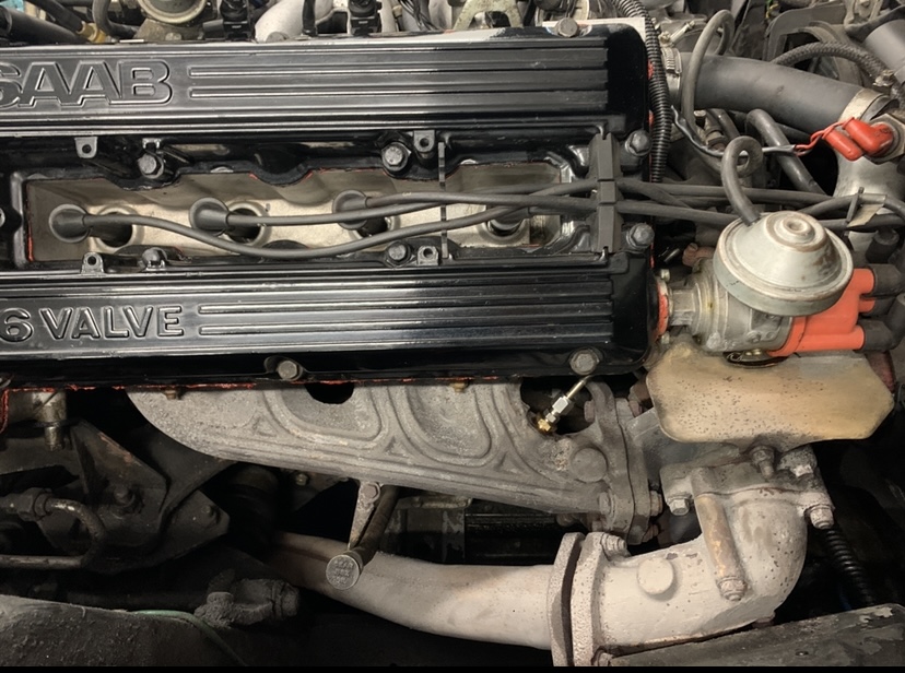

Einschraubhülse M16x1/8 NPTF habe ich. Hoffe, es passt dann alles zusammen. Anzeige angeschlossen und das Silikonkabel nach vorne geführt. Mein Motor ist mit 360 tkm schon alt, 2. Kopfdichtung, beim letzten Wechsel den 2.3 T Kopf (den mir hft mal etwas bearbeitet hat) mit montiert. Getriebe ist auch noch die erste Garnitur. Benzindruckregler auf 2.8 bar gedrückt, Lh 2.4. Rote Box, aber hoch habe ich den Ladedruck nicht (mehr). Vielleicht hat er 180 PS ./.. es ist jetzt ein alter Saab-Opa mit „H“.

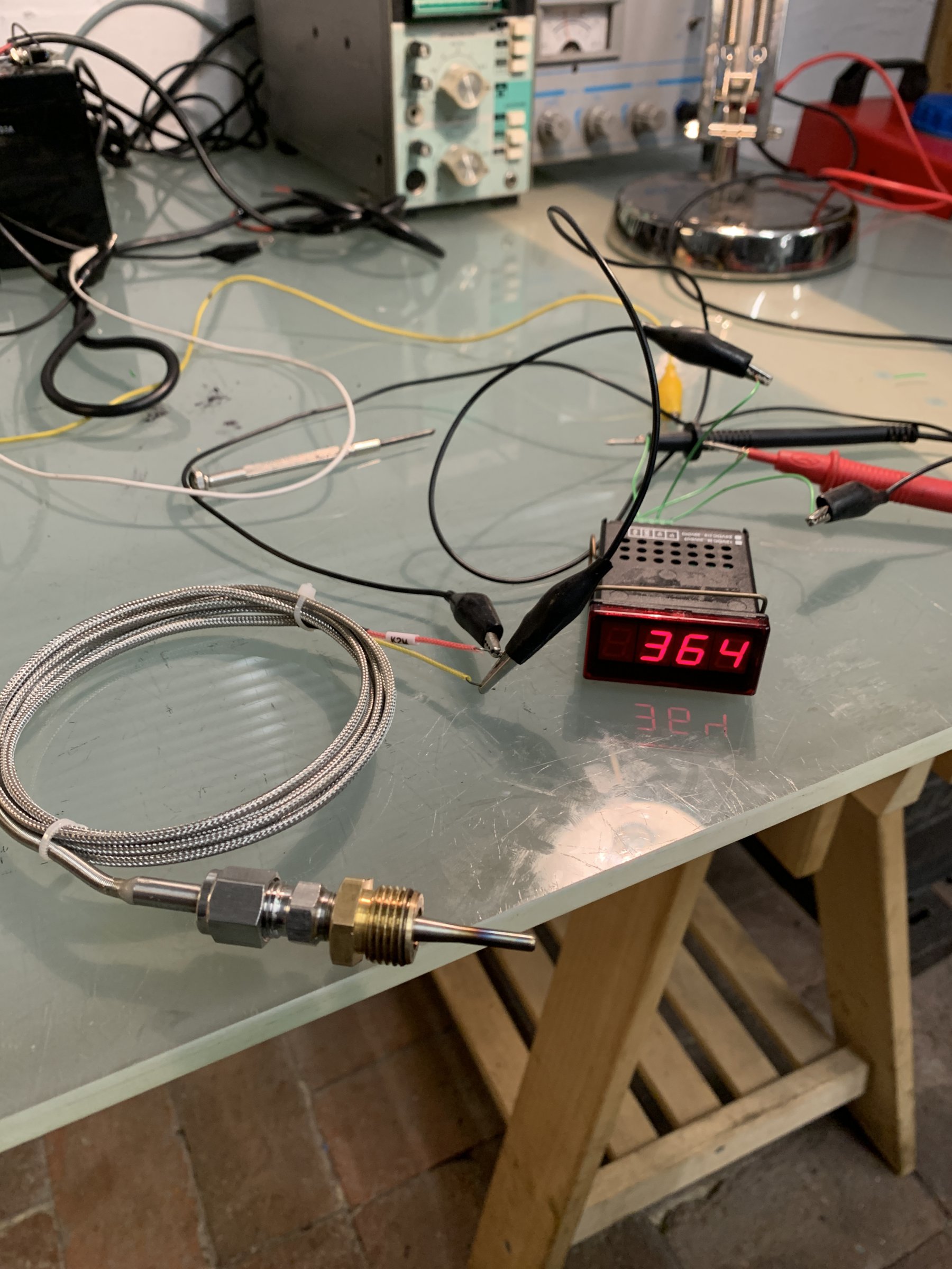

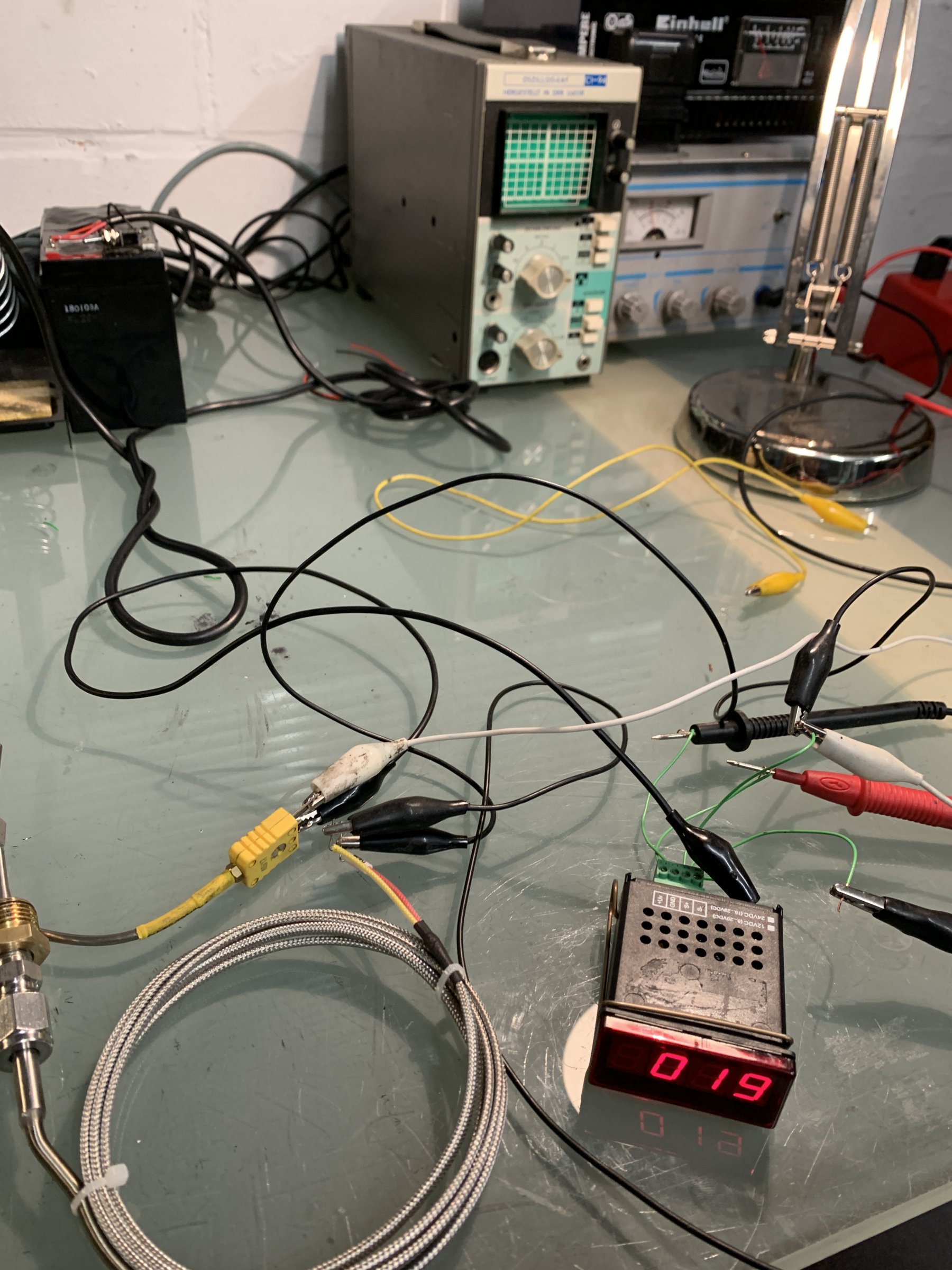

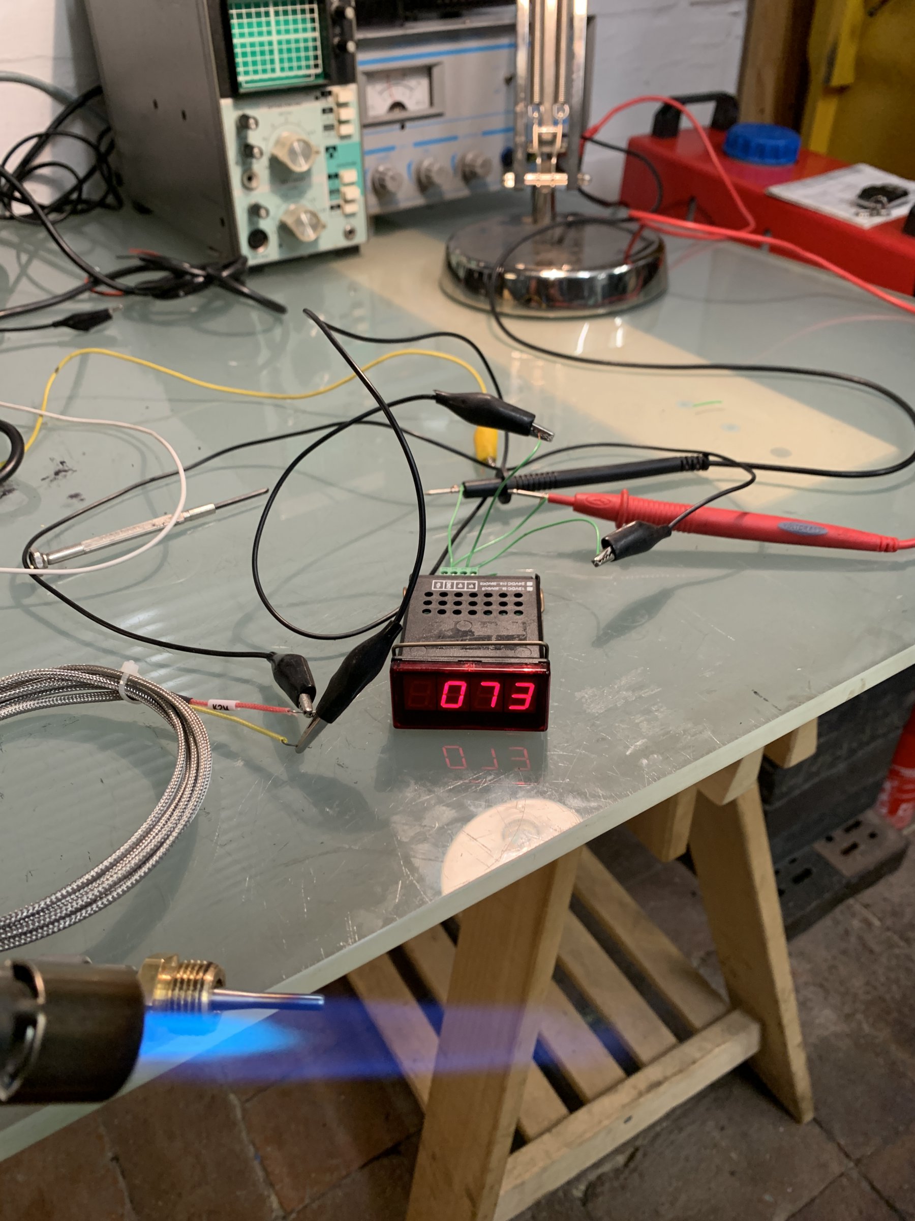

Sensor vom Turbozentrum Berlin gekommen.
Gleicher Temperartur/Widerstandsverlauf wie beim originalen Sensor, der mir allerdings zu sehr nach meinen alten Kosmos-Elektronikkästen aussieht.

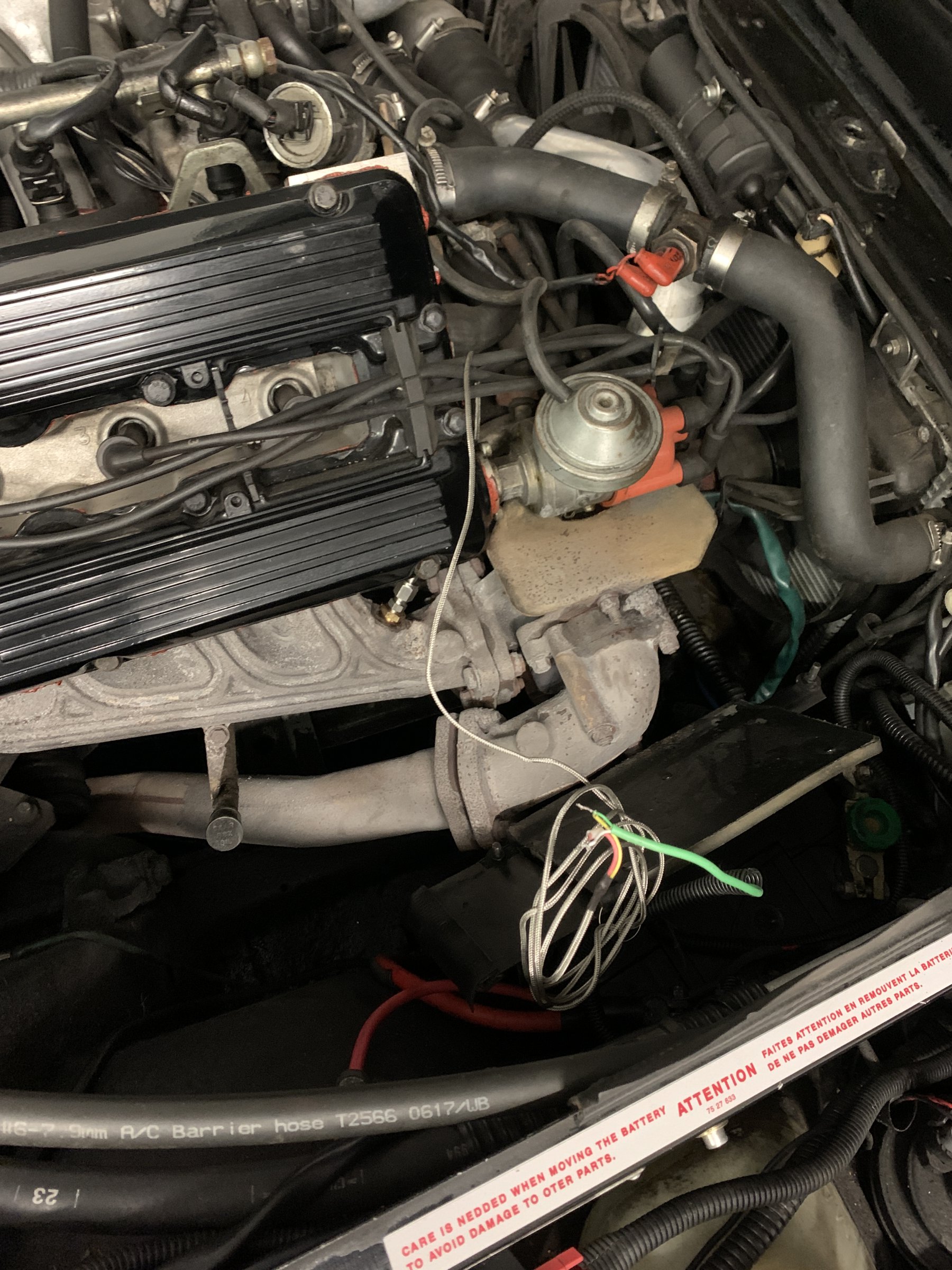

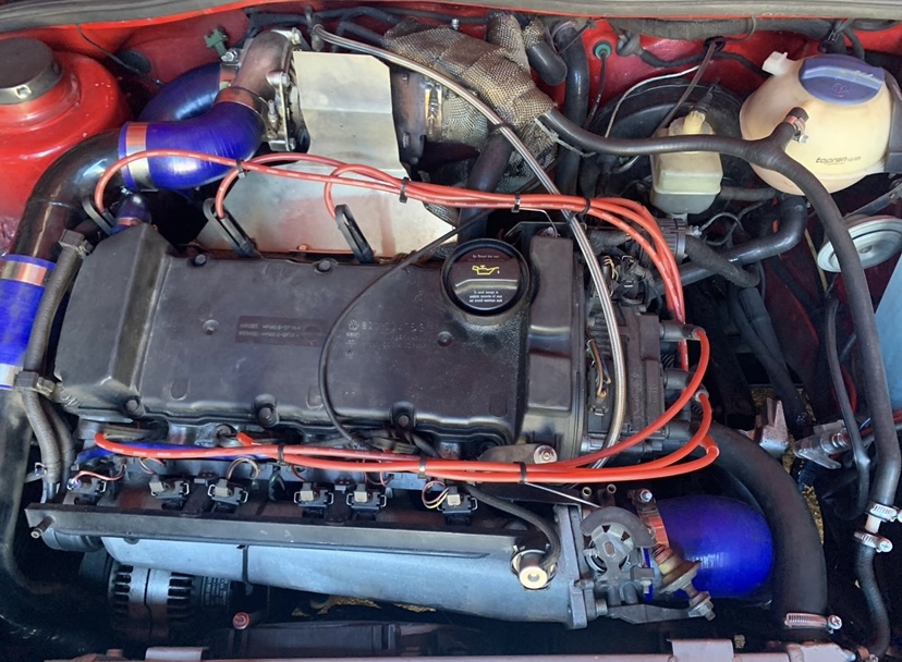

Morgen Probefahrt. Das Kabel habe ich am Verteiler vorbei geführt. Und dann ?
1) an der Einspritzbrücke entlang (wird das Kabel wohl heiß - Sprit ??)
2) am oberen Kühlwasserschlauch entlang
3) zusammen mit der nach unten angehenden Lambdasonde führen ?
Das sind Ni-CrNi Sensoren. Die verändern nicht ihren Widerstand sondern erzeugen eine definierte und lineare Spannung. Von daher sind die Sensoren unter einander idR kompatibel.
Das Kabel kannst du lang legen wo du willst, solange es nicht in der Nähe des Krümmers und der Zündkabeln ist.
Ansaugseite ist gut.

So werde ich es machen !

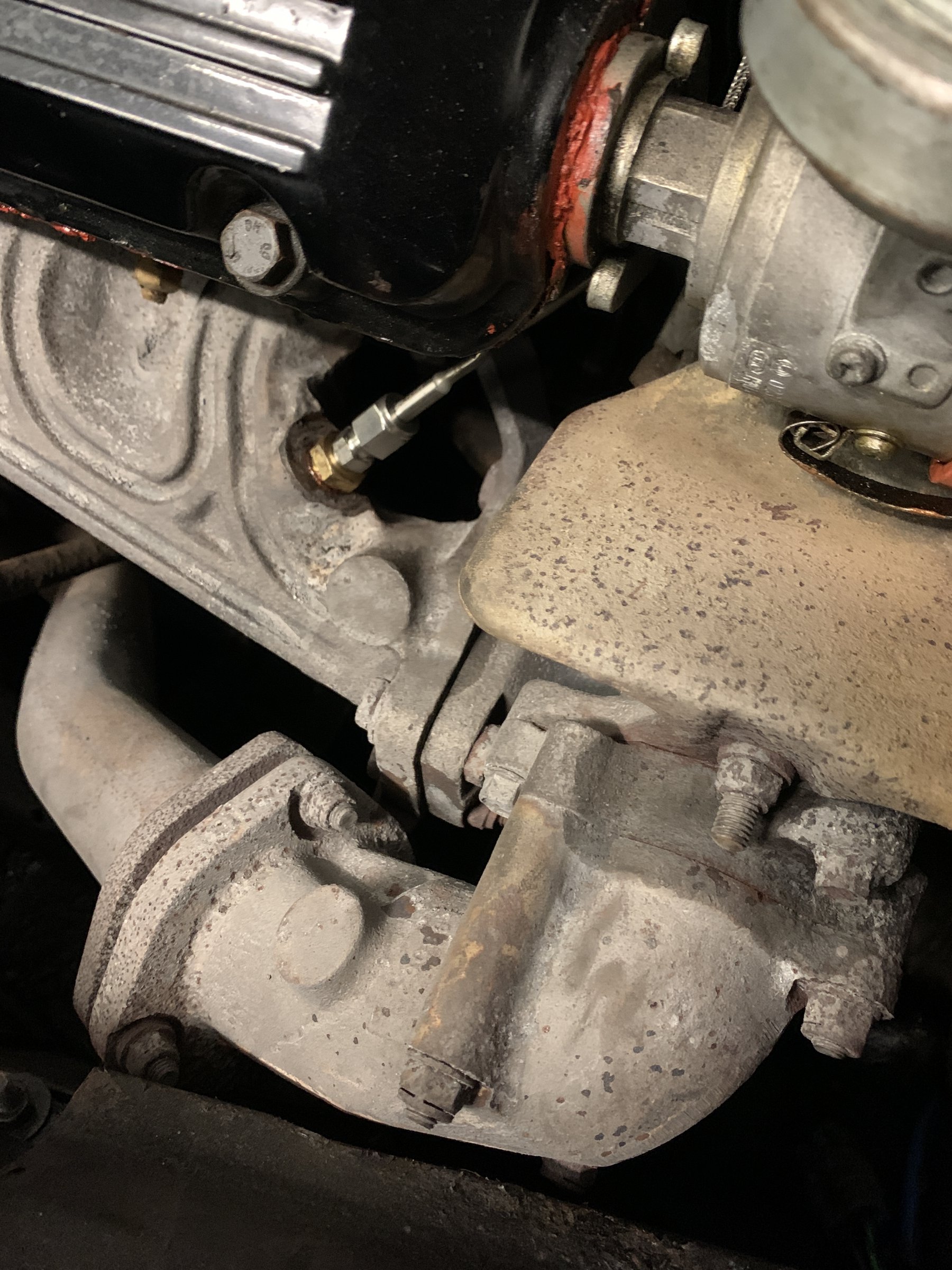

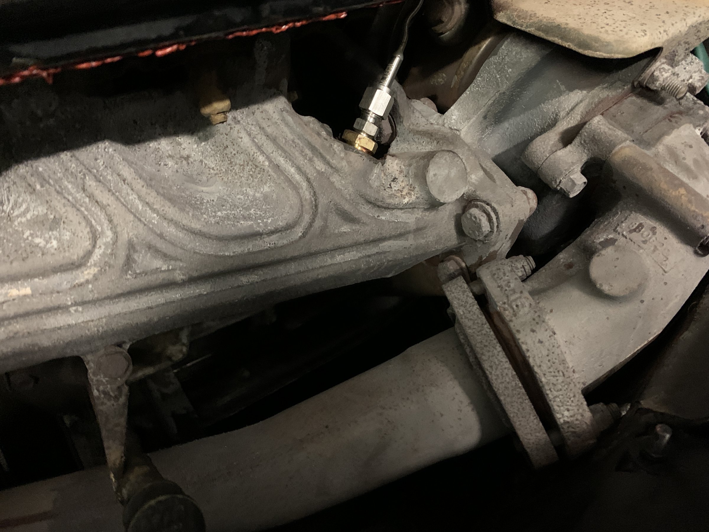

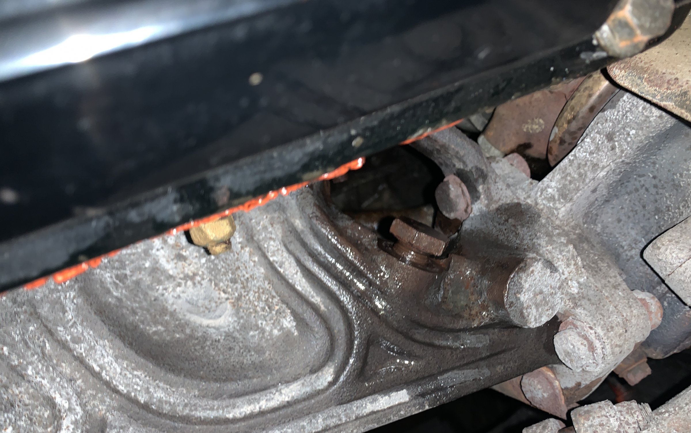

Ist der Adapter auf dem Einbauphoto aus Messing? Besser auf Stahl wechseln. Ich bin kein Werkstoffkundler, aber meine, daß ab 900Grad sich der Zinkanteil aus der Legierung verabschiedet.
Guter Tip.
Dieser Adapter passte so schön. Tatsächlich stecken da Krümmer-Material, Adapter (Messing) und Sonde (VA) ziemlich eng zusammen. Ich nehme nicht an dass ich das noch mal heile auseinander bekomme .
Bearbeitet von HAGMAN
Da in Verbindung mit der exotischen Größenpaarung auch schlecht Gewindeadapter in Stahl verfügbar sind, habe ich auf metrisch umgerüstet. 3mm Temperatur Fühler in Klemmverschraubung M10 in Adapter auf M16.

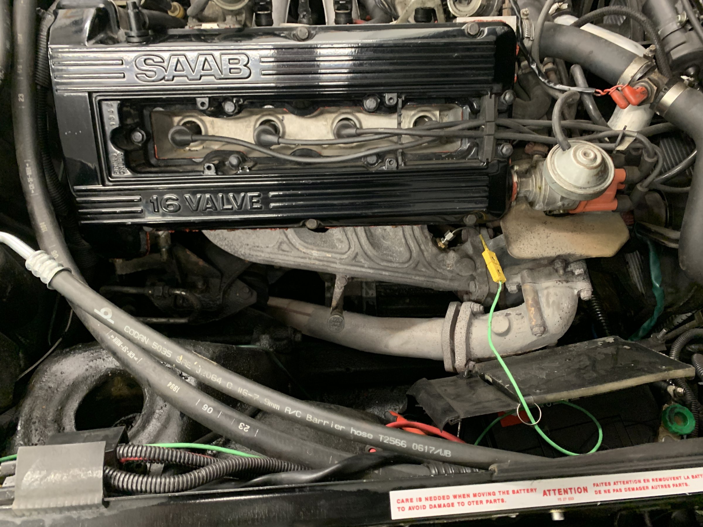

Hättest Du ein Bild Deiner Installation ?
Heute Abend verlege ich das Kabel, dann endlich Probefahrt.
Habe es genauso gemacht. Ist jetzt keine Raketenwissenschaft. :D

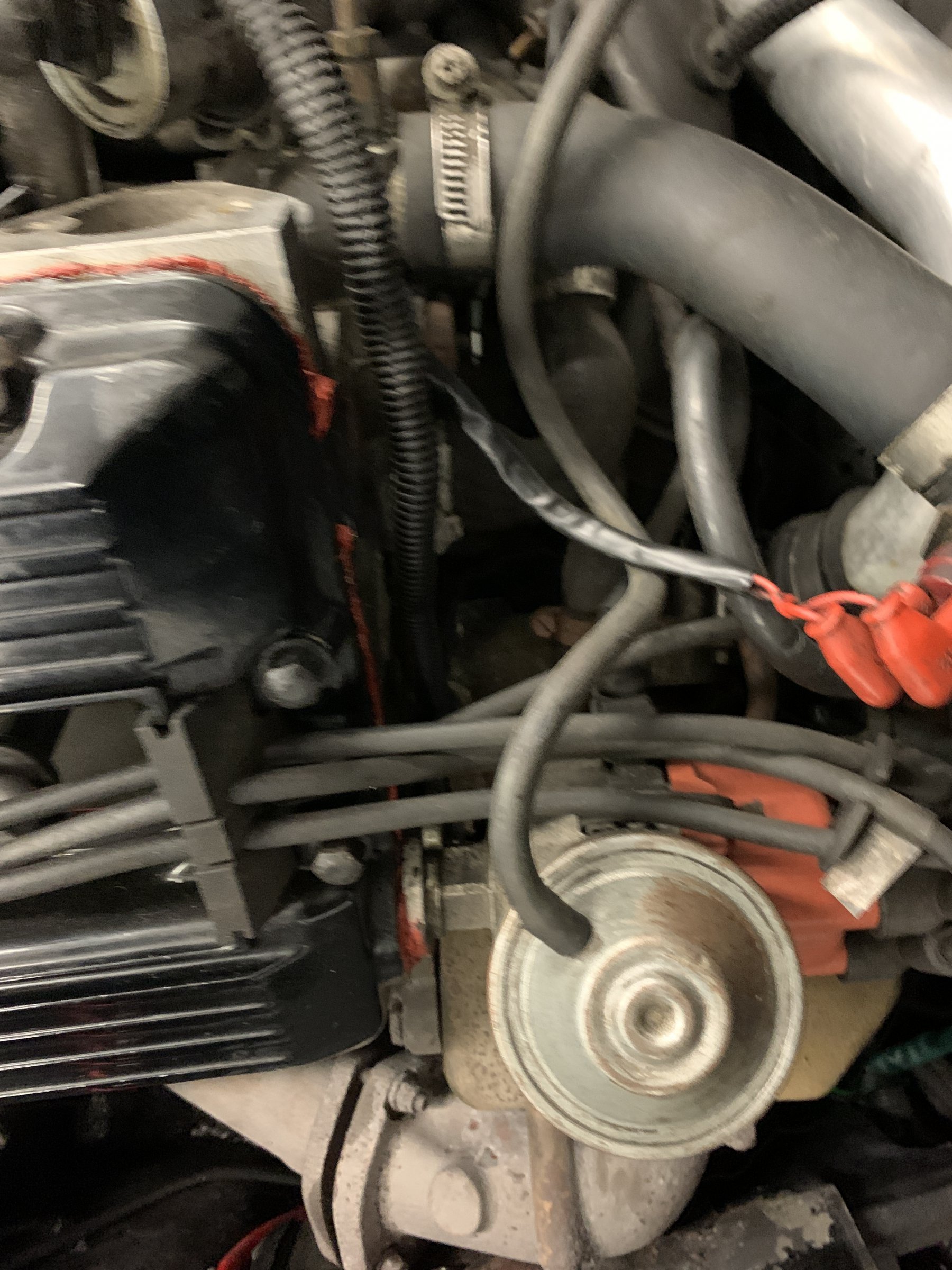

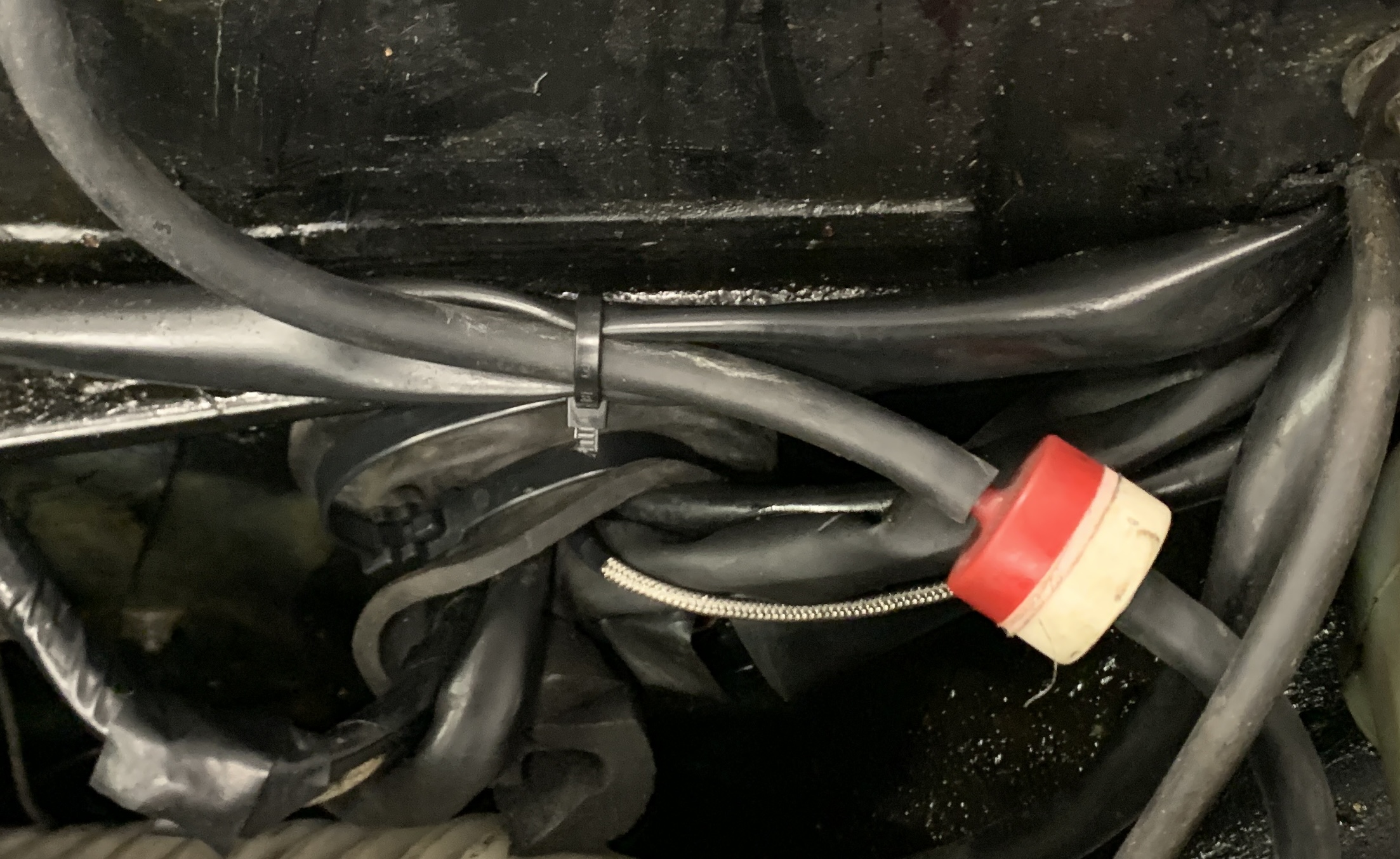

Ok. Der Einspritzleiste gefolgt. Das schöne Silberkabel ist genau lang genug um im Innenraum zu verschwinden. Perfekt .
Wurde mit Kupferpaste montiert, die eingebrannte Sifferei um das Gewindeloch zeugen davon. Man sieht an der gelblich pulverigen Schicht am Adapter, daß die Temperatur der Verzinkung weniger gefallen hat. Die verbliebenen Bestandteile der Kupferpaste soll das ganze nach Jahren wieder trennbar machen, funktioniert meiner Erfahrung nach.
Ansonsten geht das Kabel über dem Verdichtergehäuse des Turbos, an der Ansaugbrücke entlang.
Der schicke Sensor ist ebenfalls ein K-Typ, wie der originale zur Anzeige gelieferte Sensor. Leider zeigt der silberne Sensor nur Mist an - bei höheren Temperaturen. Also doch den Sensor rein der mehr nach Bastelbude aussieht. Die Bilder hat mein Sohn gemacht - also beide Hönde waren am Steuer etc ....freie A29, keiner muss sich Sorgen machen.

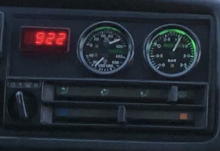

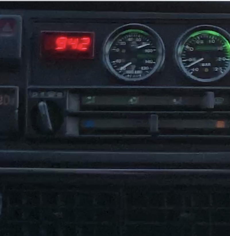

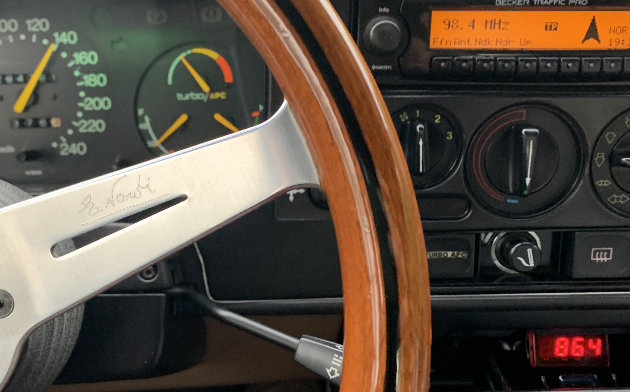

Ergebnis :
140 km/h konstant „ohne Ladedruck“, schon 860 Grad im Krümmer.
Volle Beschleunigung (s. Bild), 1031 Grad Celsius.
Sofort bei Abbruch geht die Temperatur nach 2-3 Sekunden auf 850-900 Grad zurück. Auch die Schubabschaltung sieht man perfekt.
Ich schließe daraus ein zu mageres Gemisch ?!? unter Vollast ? Tatsächlich kann ich am Jetronic Lh Tester sehen, das der Vollastschalter nur bei absoluter Vollgasstellung funktioniert. Justierung schwierig - Schrauben festgegammelt. Alternativ mehr Benzindruck als die jetzt noch originalen 2.5 bar.
