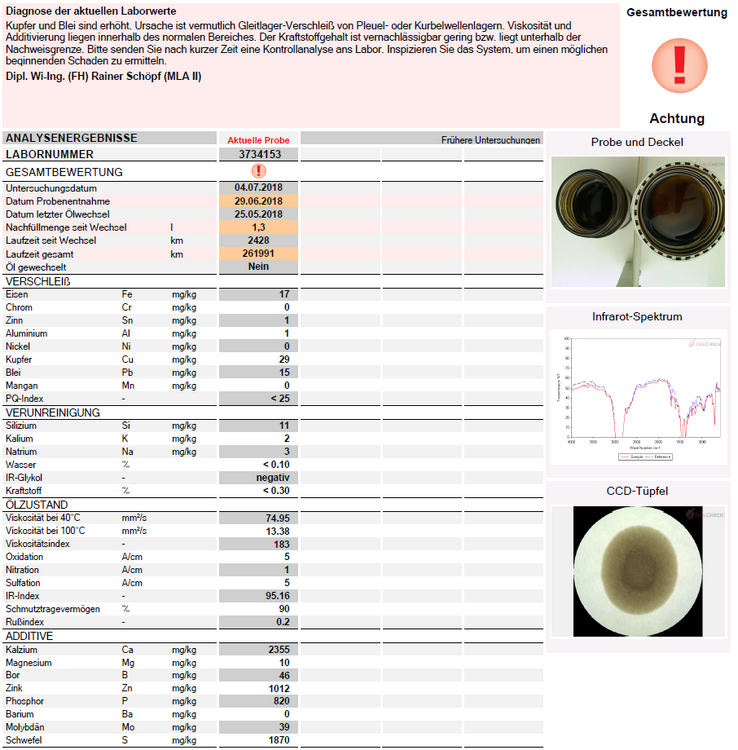

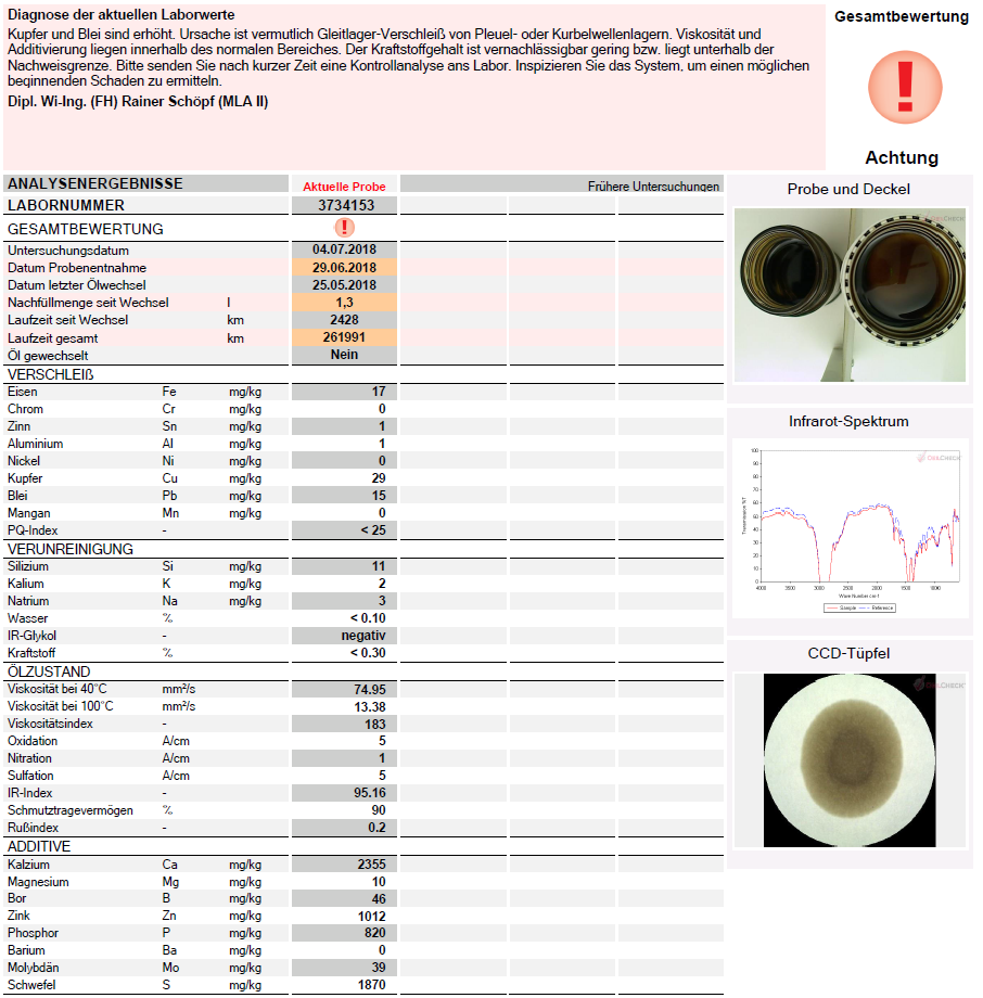

Selbiges Öl oder ähnliche hat mein Aero zum Teil nämlich auch bekommen. Immerhin stimmten die Wartungsintervalle.
Darum habe ich Werkstatt-Allergie gegen so einen Müll.
Gut, extrem geschadet haben wird es zum Glück nicht.
Sonst wäre es nicht erster Motor, erster Turbo und erste Kette bei 260.000km
Aber da spielte wohl auch die Tatsache mit rein, dass Wartungshistorie wie gesagt recht gut war.

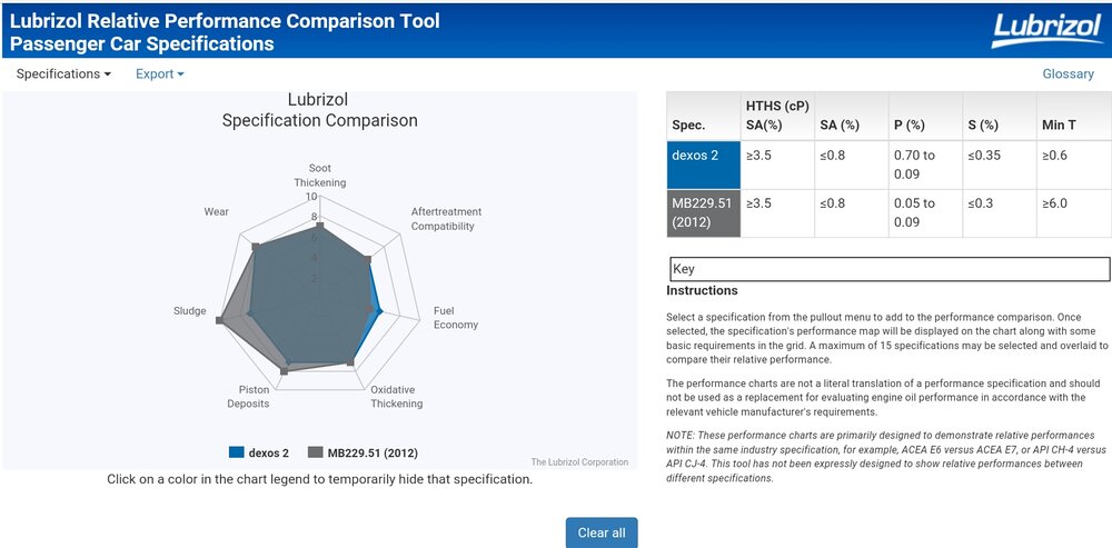

Da für Saab von manchen Werkstätten gerne Dexos2 herangezogen wird. :confused:
Hier mal ein kurzer Vergleich mit MB 229.51 (was ja ebenfalls LowSaps ist) und Dexos2 zum Teil deutlich übertrifft.
Gerade der Punkt bzgl Schlammbildung ist interessant und für Saab-Motoren in meinen Augen nicht unwichtig.

1. Der Ölverbrauch eines 260.000 km gelaufenen Motors hängt mutmaßlich bei weitem mehr mit dem Verschleiß oder der Kurbelgehäuseentlüftung zusammen als mit dem verwendeten Öl. Ist deiner Modelljahr vor 2004? Dann ist die Antwort klar.
2. Die besten Ergebnisse hinsichtlich Verschmutzung und Verschleiß in dem von mir betreuten Motortest über 2 Jahre erzielten Low-SAPS 0W-20-Öle. Diese hielten auch die knüppelharten VW Longlife-III-Motoren-Dauerlaufteste durch.

4. Diese Spinnendiagramm-Vergleichstools sind ganz nett, aber die vergleichen nur die Grenzwerte. Welche Performance ein Öl tatsächlich abliefert, davon weißt du einfach nichts, wenn du eine Öldose in der Hand hälst. In Tests unterbietet ein Öl die Grenzwerte der MB 229.5/51/52 hinsichtlich Verschmutzung oder Verschleiß um 2%, ein anderes um 62%. Auf beiden Dosen steht die Freigabe 221.5(x).
5. Wenn ein Öl keine 1,7% im Fuel Economy-Test holt, dann bekommt es keine Freigabe nach MB 229.5, auch wenn es noch so gut vor Verschleiß und Verschmutzung schützt. Das betrifft vor allem die 10W-40. Davon bekommt wegen Fuel Economy keines die MB229.5, obwohl manche Öle die Grenzwerte hinsichtlich Verschmutzung und Verschleiß dieser Norm deutlich unterbieten. Das Lubrizol-Tool sagt also: Ein 10W-40 mit MB229.1 schützt vor Verschleiß und Verschmutzung weniger gut als ein 5W-30 nach MB229.5, aber nur weil die Grenzwerte der MB229.1 höher sind als bei der 229.5, nicht weil es tatsächlich so ist!!!

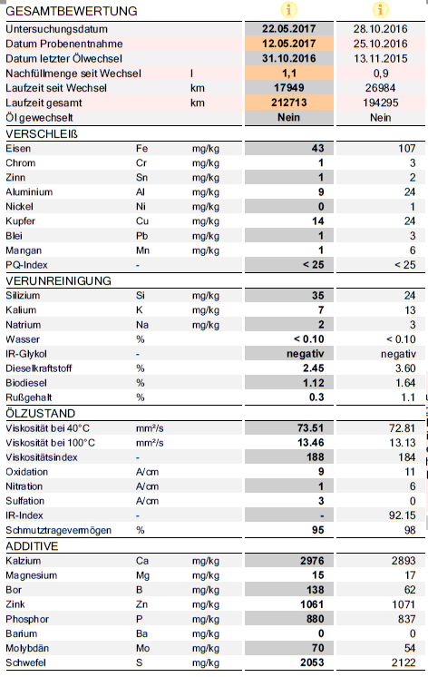

Teste aktuell ähnliches in meinem Opel-Zafira begleitet von Ölanalysen da ich ein konstantes Fahrprofil habe.
Nur aus Langeweile. Benchmark Mobil1 Turbo Diesel FullSaps 0w40 gegen 5w30 LowSaps mit abgesenkten HTHS
Was da am Ende rauskommt weiß ich nicht. Bin zumindest gespannt da das Öl natürlich nichtmal im Ansatz irgendeine Norm erfüllt die der Motor bekommen sollte

gibt's einen Ölwechsel und eine neue Analyse von Oelcheck.
Ich hab das jetzt auch mal gemacht.
Und genau das was ich nicht sehen wollte aber im tiefsten Pessimismus befürchtet hatte...
Ich muss mir jetzt erstmal Gedanken über das weitere Vorgehen machen.
Morgen steht Ölwannenservice an, aber ich denke mal, dass es damit nicht getan sein wird.
Bleibt nur zu hoffen, dass die Kurbelwelle noch ok ist.
